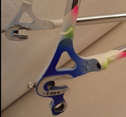

Hallo.
Kann man jeden Roadbikerahmen mit länger Aufnahme in den Ausfallenden zum Fixie umbauen, ich finde einen alten Colnago Stahl-Rahmen sehr schön dieser hat auch eine längere Aufnahmenut als die heutigen Modelle, aber noch ein Schaltauge, sprich ist schon etwas neueren Datum.
Kann man diesen einfach zum Fixie umbauen (Stichwort Kettedehnung ausgleichen durch verschieben des Rads in der Nut?
Passt das auch von den Nabenbreiten oder ist da sonst was zu beachten, was ich noch nicht am Schirm habe?
Vielen Dank schonmal vorab und bitte keine Grundsatzdiskussion über Fixies, Bremsen, etc.
VG Christian

Im Prinzip ja. Am besten sind schon Bahnausfaller (nach hinten offen) mit entsprechenden Kettenspannern, weil die am besten die Spannungsspitzen aufnehmen, die beim Skidden entstehen, aber im Prinzip gehts auch mit solchen langen, nach vorn offenen Ausfallenden.
Dafür gibts dann auch spezielle Kettenspanner, die gegen Verrutschen nach vorn sichern. http://www.singlespeed-fixedgear.co...avus-Chain-Tensioner---Kettenspannerpaar.html
Nabenbreite kommt halt drauf an, was der Rahmen hat, und was Du an Laufrad nimmst. Beim Single/Fixed hast Du eher mehr Freiheit, weil Du keine Kassette unterbringen musst, aber es gibt auf jeden Fall passende Kombinationen (bzw. zum Rahmen passende Naben).
Bzgl. Grundsatzdiskussionen: Lass wenigstens die Wurschtfinger von der Flex und die Anlöter (Schaltauge, Schalthebelsockel etc.) dran, und verzichte darauf, den Hinterbau auf "Bahnmaß" zuzubiegen. Damit ist die Schande wenigstens wieder rückbaubar. So einen Rahmen zu "Cleanen" ist grober Unfung und durchaus auch definitiv Wertvernichtung.

Der Hinterbau ist 130mm breit.
