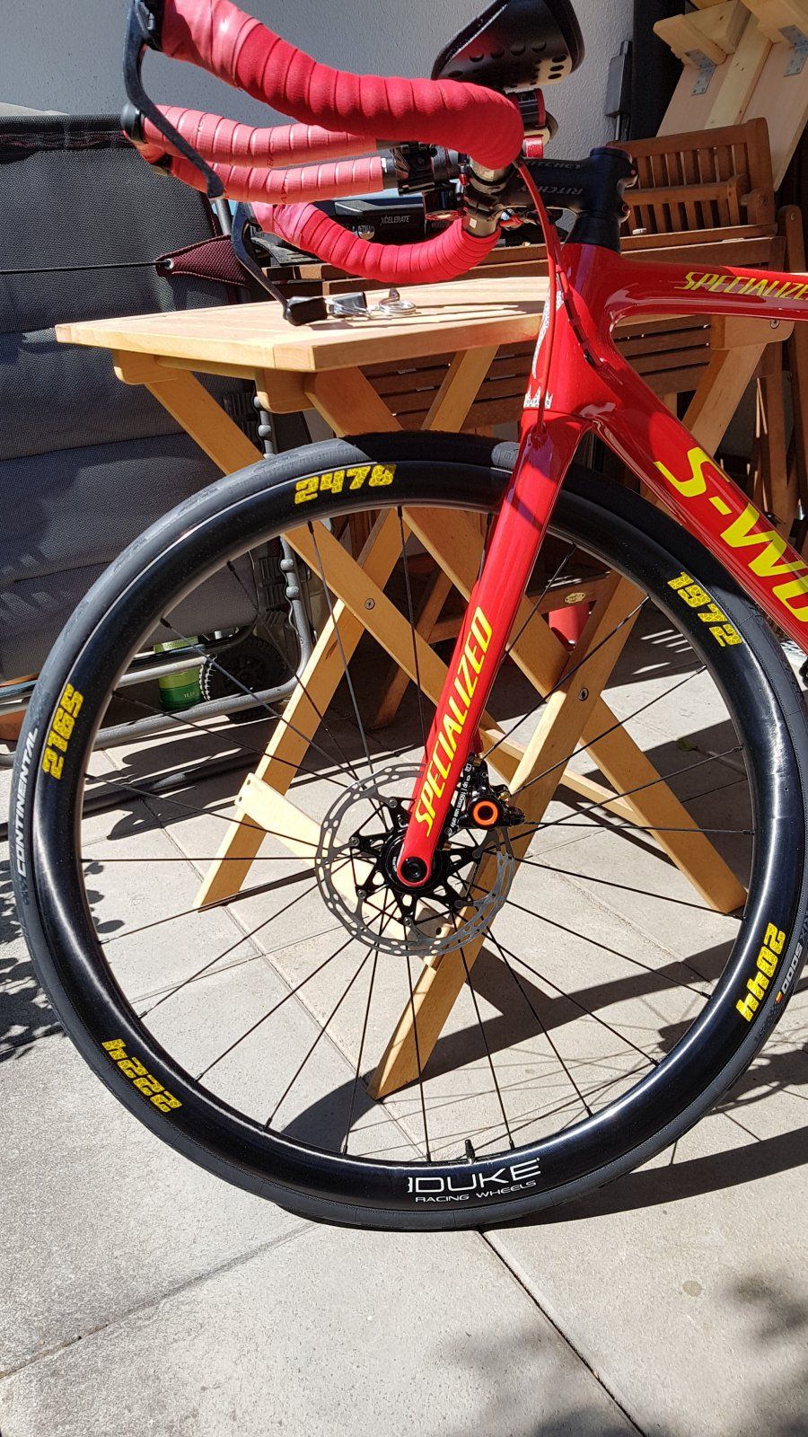

Ihr könnt mich verlachen, aber alle meine Räder sind semi-StVO konform, auch das neue <7kg S-Works Projekt. Dafür verwende ich Retroreflexfolie (Oralite VC170, das ist bei weitem das dünnste und flexibelste mit der Reflexklasse RA3) hinten an den Sattelstreben (Sattelstütze ist u.U. verdeckt durch das Aquarack) und vorne an der Gabel bzw. am Vorderrohr. Statt Speichenreflektoren ist Reflexfolie an der Felge (passend gelasert) und statt Pedalreflektoren an den Kurbeln (an den Pedalachsen hält sie nicht richtig). Dazu noch die StVO-konformen Batterieleuchten wenn ich auf Strecken mit Tunnels unterwegs bin oder plante später als 1h vor Sonnenuntergang anzukommen.
Zum Einen bringt mir das Sicherheit (höhere Lebenserwartung = mehr Radfahren), zum Anderen kann mir im Falle eines Unfalls die gegnerische Versicherung nicht dumm kommen. Auch wenn ich Radsport betreibe bin ich immer noch im Straßenverkehr unterwegs. Ich halte mich ja auch weitestgehend an die Verkehrsregeln.
Das beeinträchtigt die Funktionalität und Aerodynamik in keiner Weise und das Gewicht ist vernachlässigbar. Und dank eines Laserplotters auf den ich Zugriff habe ist das Ganze optisch gut integriert.
Argumente von wegen "ist ein Rennrad" kann ich nicht ganz nachvollziehen. Ist das Eitelkeit, ist die Optik wichtiger als die Sicherheit oder sind die betreffenden Räder nur auf abgesperrten Strecken unterwegs?

"Speichenreflektoren" (Kenner kennen die Zahlen):

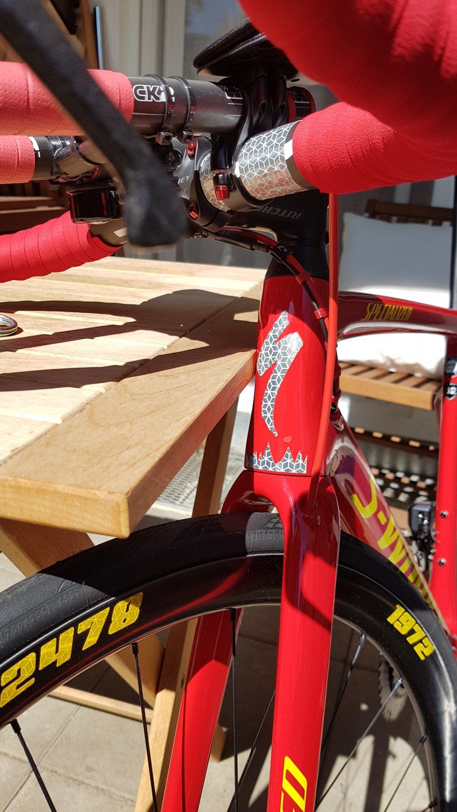

Frontreflektoren und Klingel (wirkliche Kenner wissen was das Zickzack unter dem Urheberrechtsverstoß ist), Halterung für Frontscheinwerfer ist verdeckt:

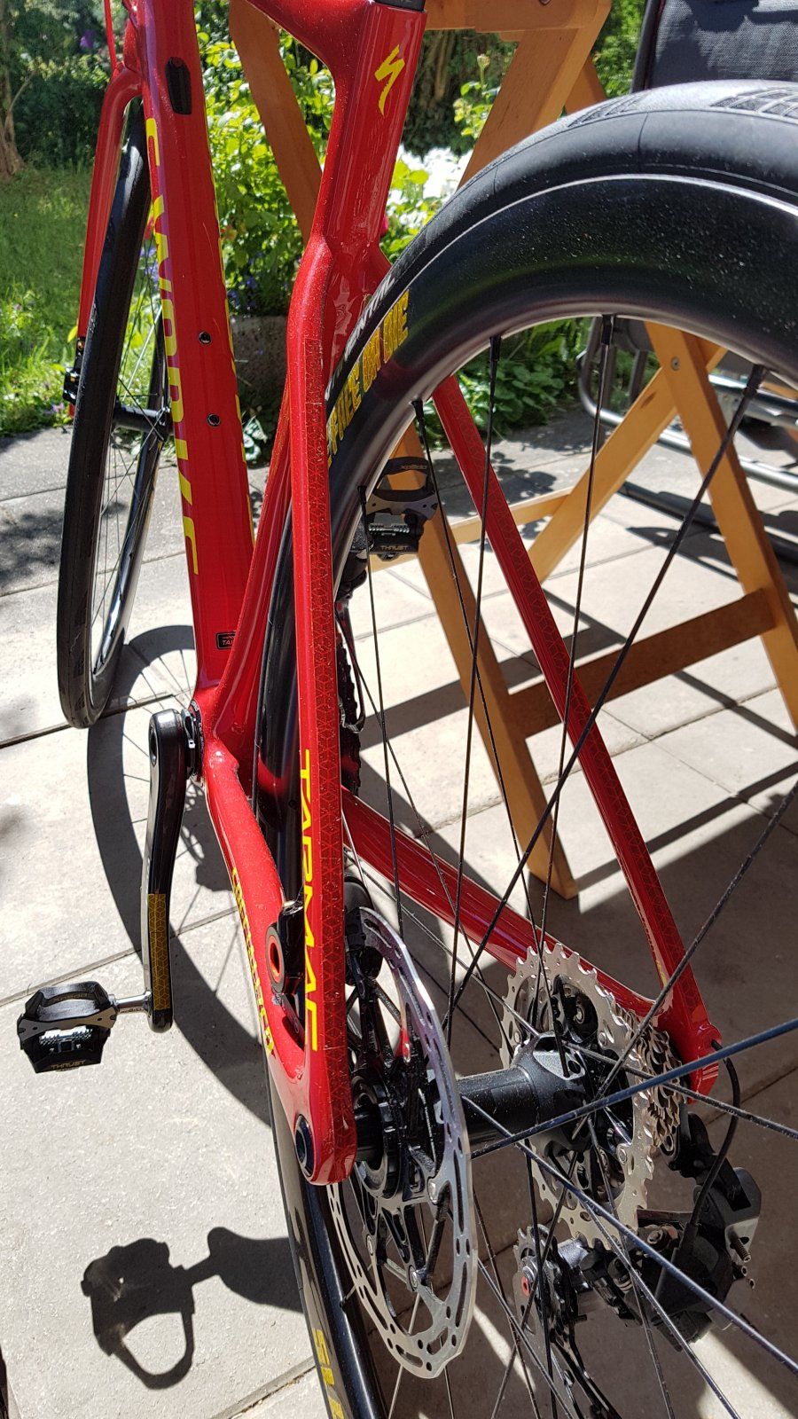

Rückstrahler hinten und "Pedalreflektoren":
Hab nicht nachgewogen wieviel die Aufkleber zusammen wiegen, vermute mal um die 20 Gramm. Die Felgen waren ohnehin etwas "kahl".
Da mußte ich in der Tat etwas schmunzeln (bitte nicht übelnehmen)-allerdings ob der verbauten Lenkerbandmenge. Mein Basislenker hat gar keines (das ist auch nur ein flaches Carbonstück von FSA Vision mit 26er Lenkermanschette und zwei Hörnchen als Griffenden zur Montage der Bremshebelchen, und am Lenkeraufsatz (nunmehr nur noch der rechte, vom linken ist die Armauflage verblieben, geschaltet wird per Rahmenschalthebel) ist nur der vordere Bereich umwickelt, wo ich greife. Du hättest also hinreichend Potential, das "Gewicht" der Klebefolie mehr als rauszuholen. Gottlob muß ich nicht mehr im Dunkeln fahren, ich arbeite nachmittags bis spätabends, und kann morgends bis mittags die Straßen unsicher machen
