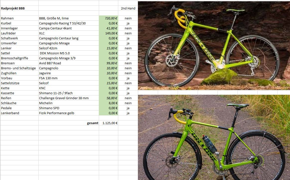

Zweites Beispiel, Gravel-Rahmen (Carbon, neu) mit vielen vorhandenen und gebrauchten Teilen:
Reifenbreite bis 38 mm hinten, 45 mm vorne, Scheibenbremsen mechanisch (die funzen!). Die vorhandenen Teile wurden überwiegend von einem vor einigen Jahren für ca. 250 € erworbenen gebrauchten Alu-Renner mit Campa-Komponenten transplantiert.

Nachtrag: Das BBB (Gravel) wurde geklaut. Den gleichen Rahmen habe ich dann nochmals aufgebaut mit überwiegend neuen und vielen hochwertigeren Komponenten (bessere Laufräder, Campa Chorus 2x11 etc.). Preislich landete ich dann bei ca. 2.500 €.
