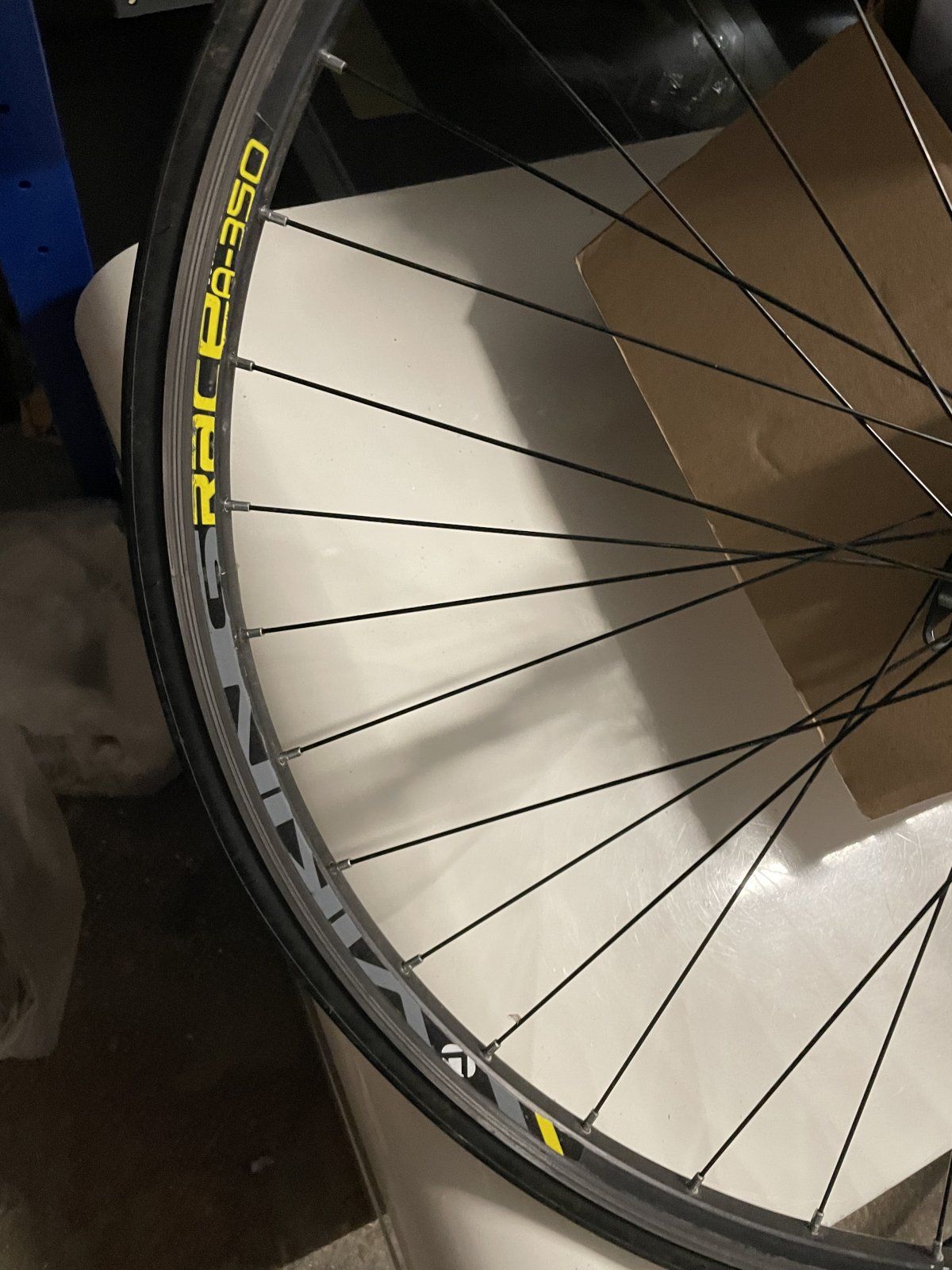

Verstehe ich das richtig, Du hast ein anderes Laufrad eingebaut? Wenn ja, dann spann doch testhalber nochmal das alte ein, Reifen aufziehen brauchst Du dafür nicht. Wird der Rahmen dann auch den 1cm zusammengezogen?

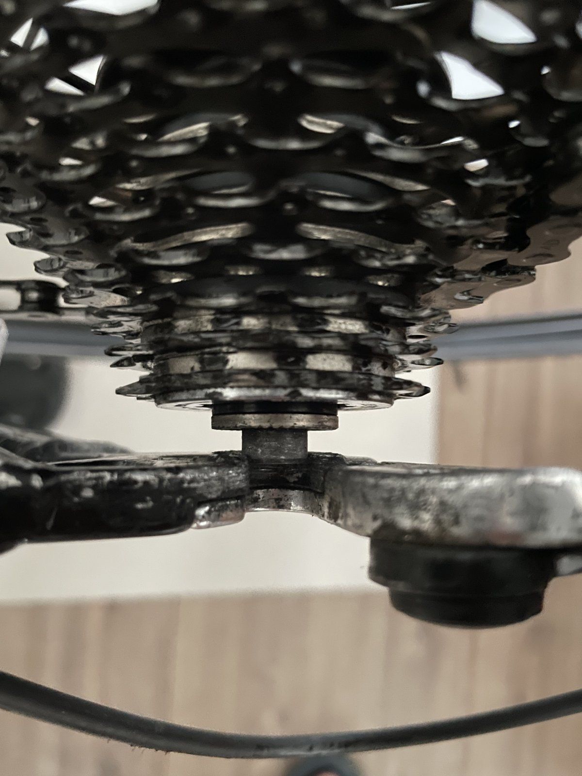

danke, ich werde es erstmal so lassen und nach dem Ausfallenden schauen ob da was verbogen ist und mal Fotos machen.
Im 2ten Stepp werde ich mal ne Runde drehen und schauen wie er schaltet, wenn ich es wirklich so hinbekommen habe das vom Ritzel 2 bis 9 durchgeschaltet wird dann vernachlässige ich den einen Größten Ritzel.
Hi, hab ich schon gestern ja wird ebenso um ca. 1 cm zusammengezogen....mache gleich Bilder

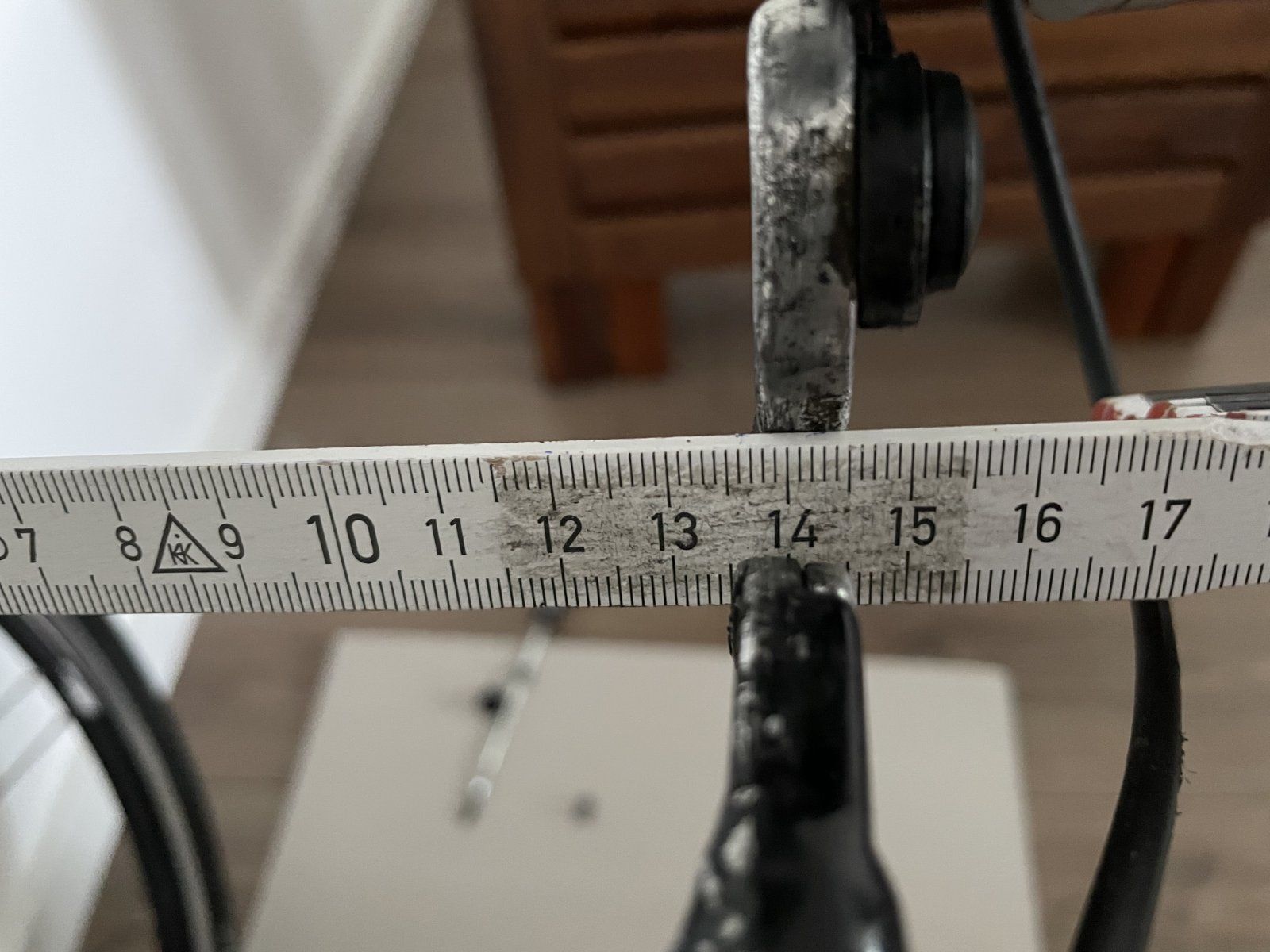

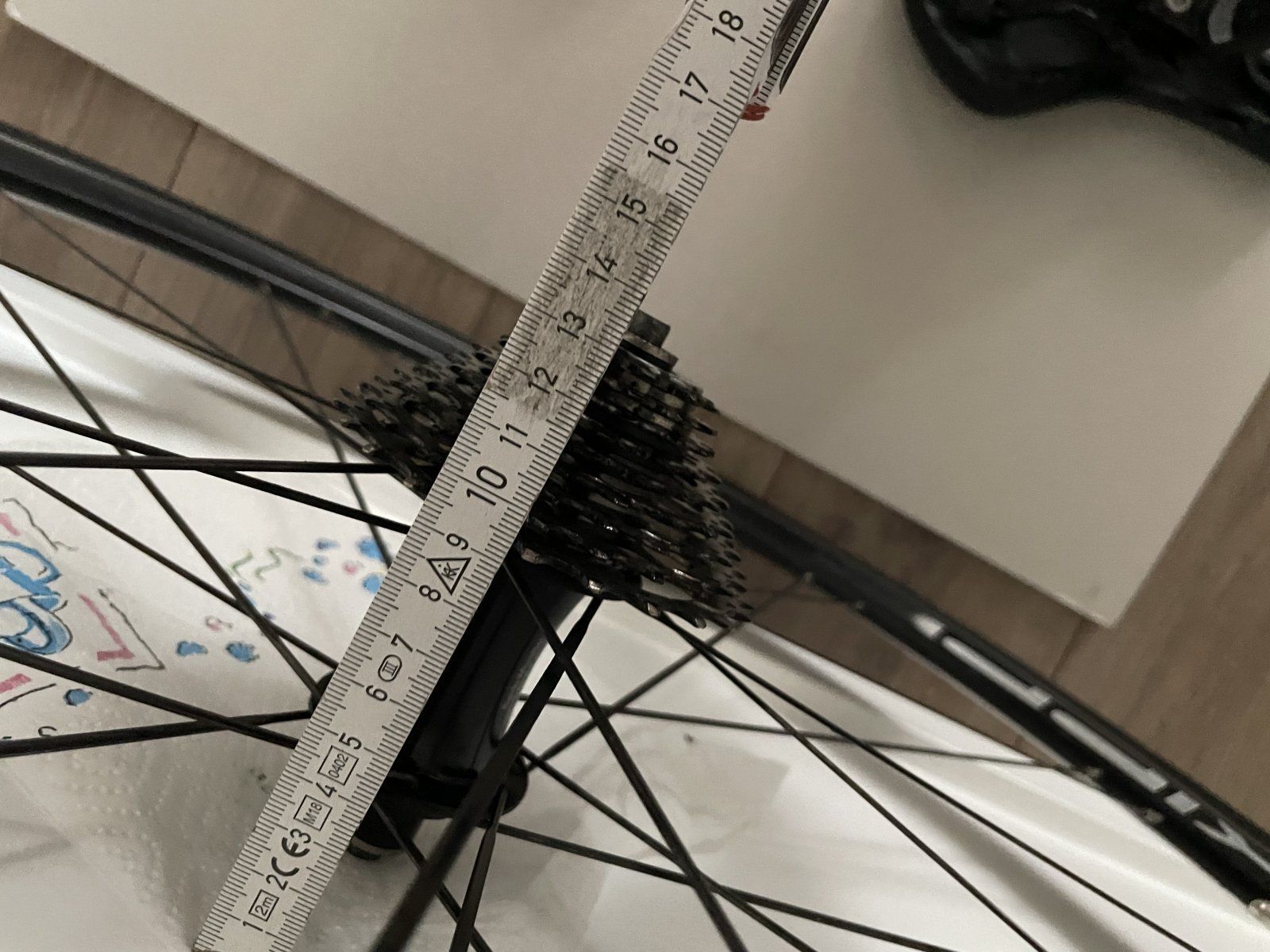

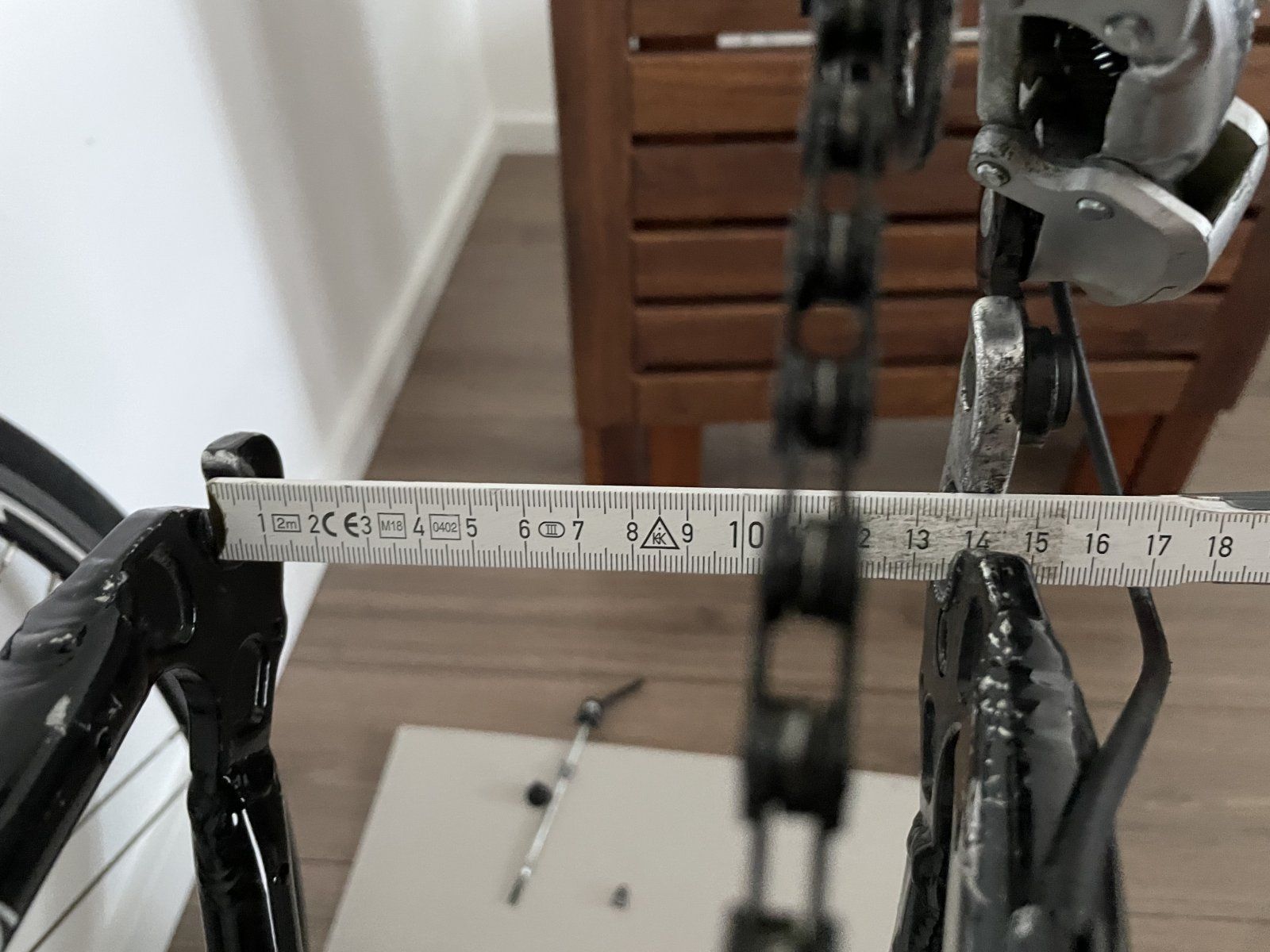

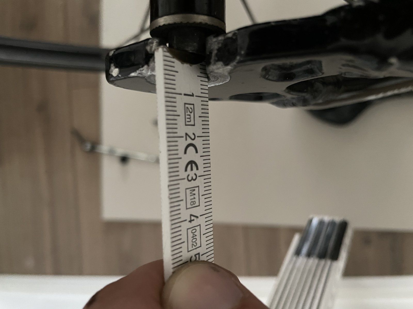

Also da stimmt was nicht es hängt wirklich nur mit wenigen Millimetern auf beiden Seiten (Ausfallenden) , hoffe man sieht es auf den Bildern. 13,8 cm ca. abstand der Ausfallenden und Felgenachse ca. 14 cm .... Ja dachte es wäre einfacher.....
danke bis hier hin, ich werde mal einen Termin ausmachen bei einer Werkstatt um die Ecke.

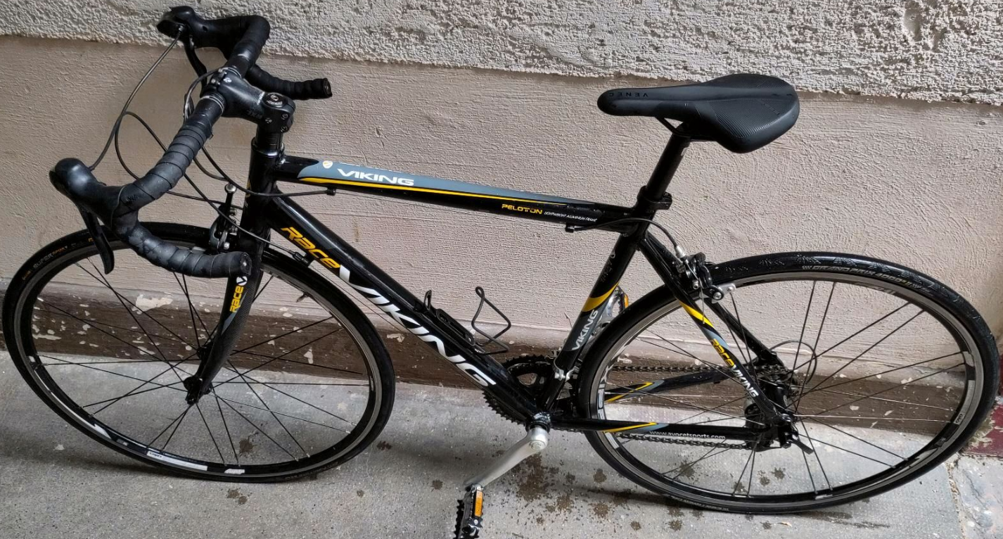

Hi,
das Rennrad ist schon älter und eher ein Noname.
Name:
Viking Peloton
Bei der nächstbesten Gelegenheit kannst Du bitte mal den Hinterradreifen andersrum aufziehen. Er ist falsch herum montiert. 🔎
Zum Thema: Bei meinem Uralt-MTB ist es ähnlich mit dem Hinterbau, da vermute ich dass mir beim LRS-Aufbau eine Road-Nabe mit 130 mm eingespeicht wurde anstatt 135 mm. Damit fahre ich seit Jahren sorgenfrei.
Ok zumindest bin ich also mit dem Hinterrad safe dann ist es also normal das es sich etwas zuzieht (Ausfallenden)
da bin ich erstma erleichtert thx

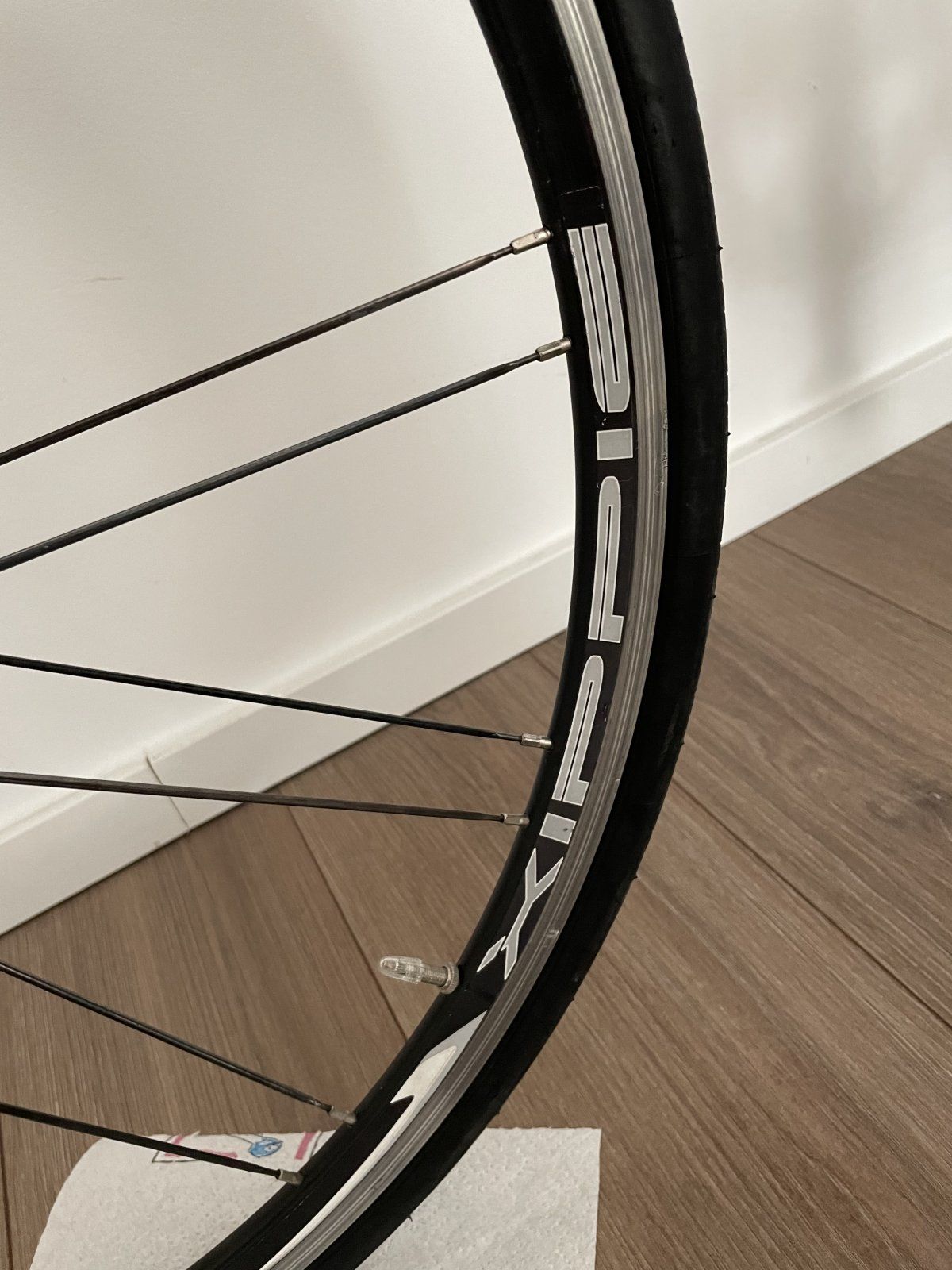

Danke für die Info, ja Hinterreifen ist falsch montiert.....
Welche Reifen würdet Ihr mir empfehlen ? Die Gummis sehen nicht mehr so gut aus.
Sind die Felgen gut oder auch gleich neue mitbestellen ?

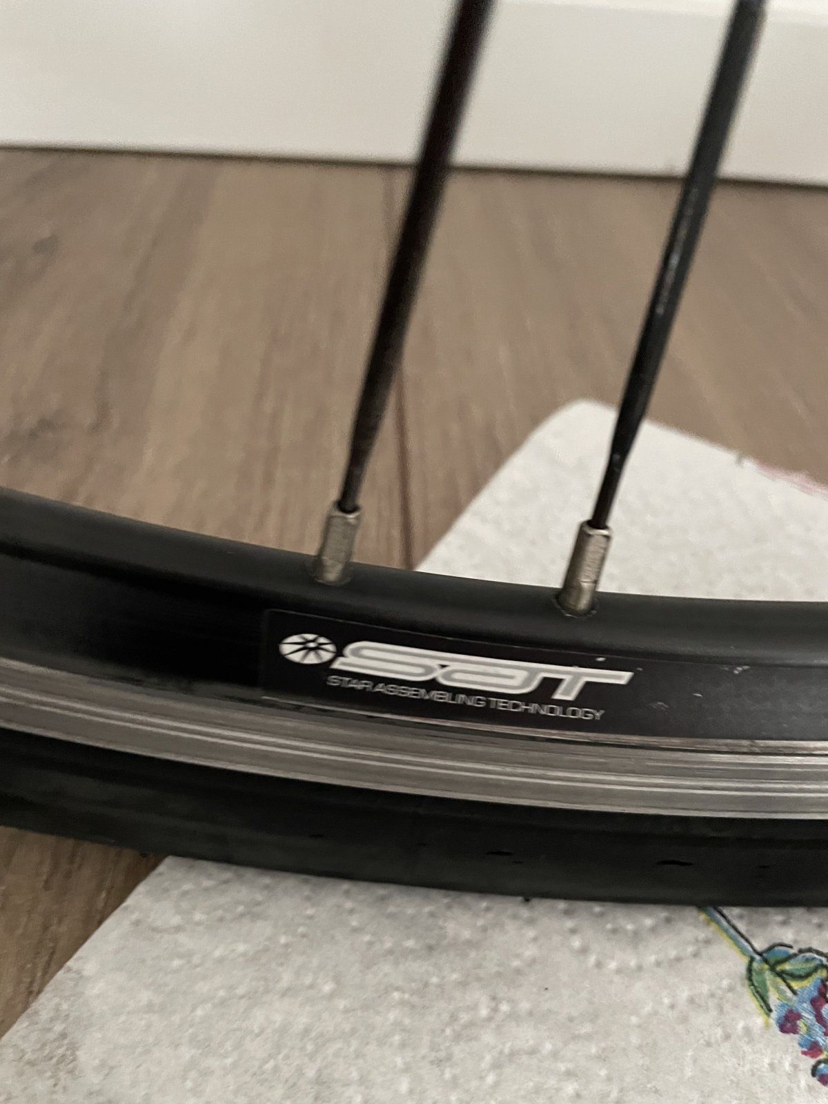

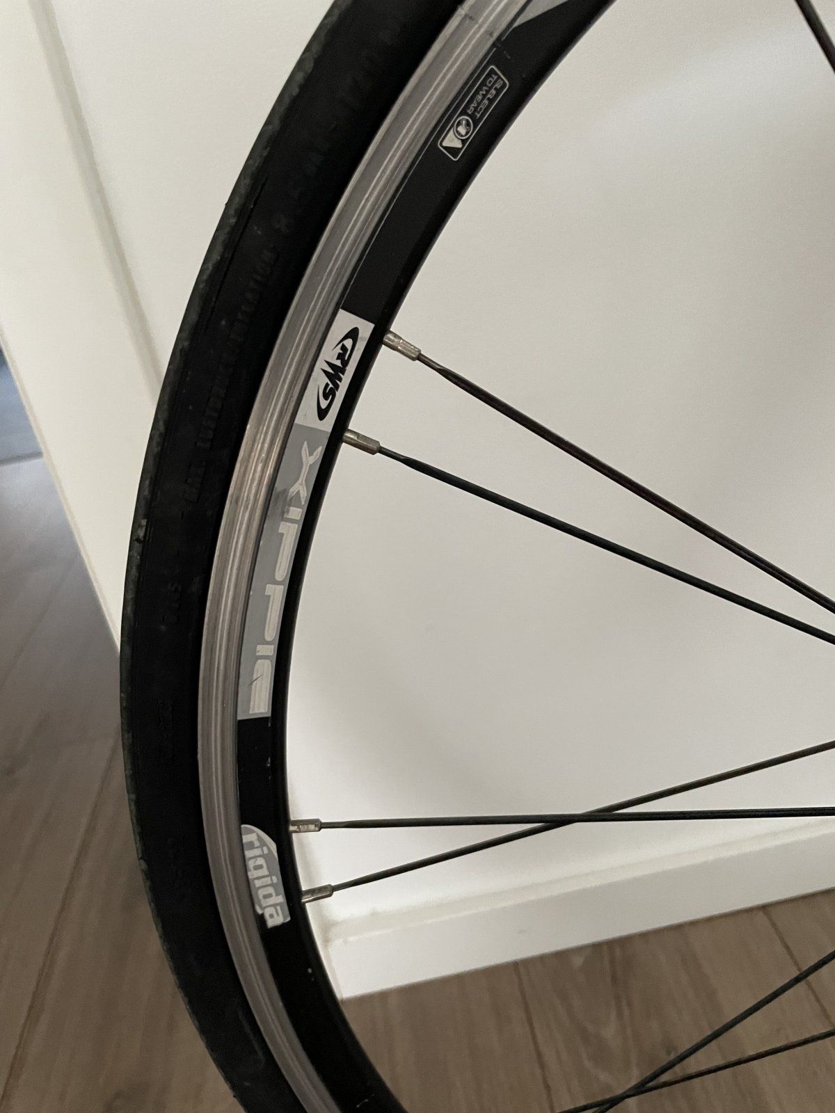

Die viking felgen sind die Originalen habe ich dazu bekommen

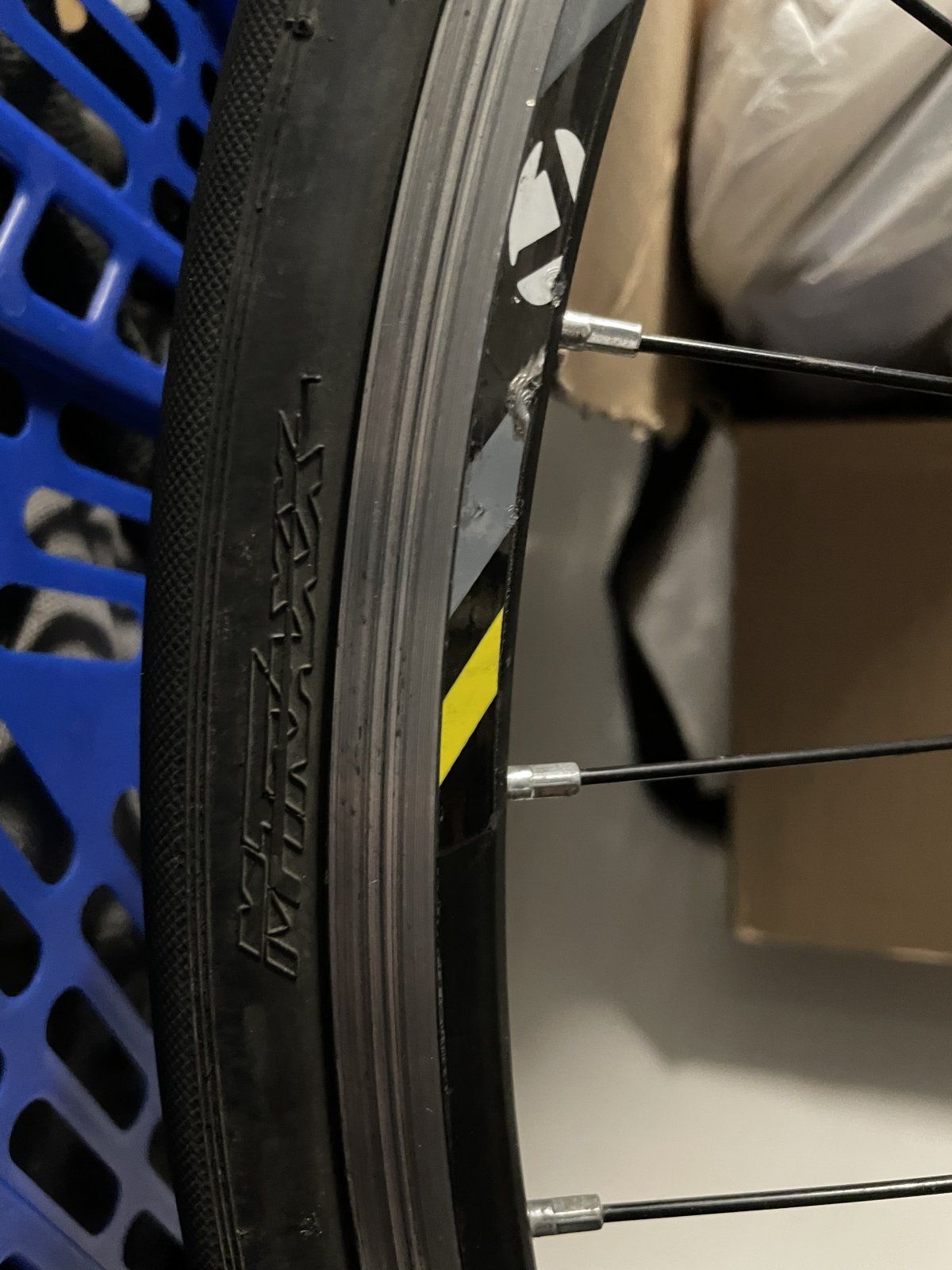

Gute Reifen fange bei 30 Euro das Stück an. Satz Laufräder wo du dann einen Mehrwert hat legst auch noch mal minimum 300 Euro hin. Was hast für das Rad gezahlt?
