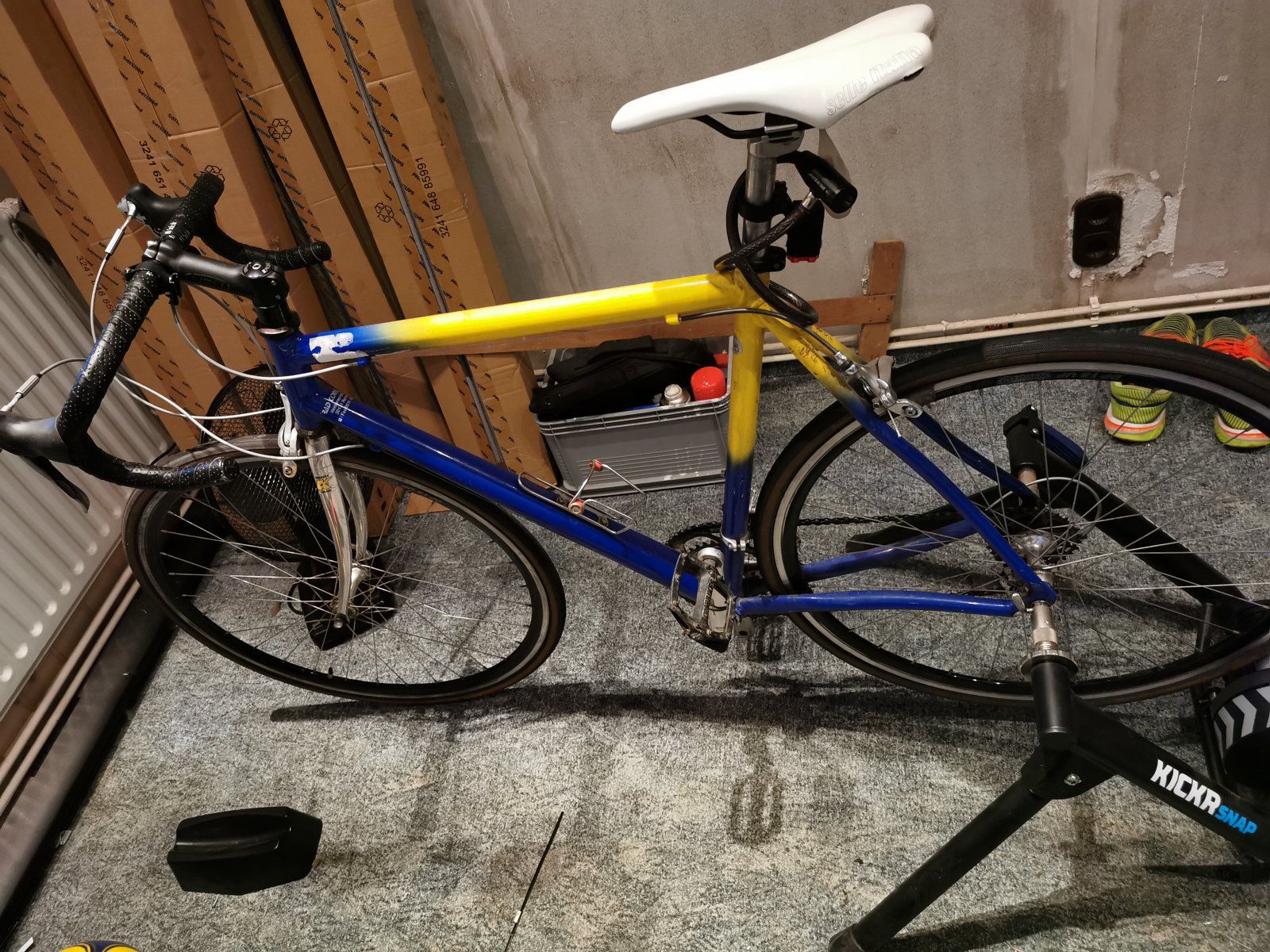

ich möchte meinen treuen Wegbegleiter mal wieder ein wenig pflegen.
Ich weiß gar nicht ganz genau welcher Hersteller hinter dem Rad steckt aber seht erst mal selber.
An sich funktioniert das Fahrrad gut, aber ich habe es ewig nur bewegt und nicht wirklich etwas erneuert.

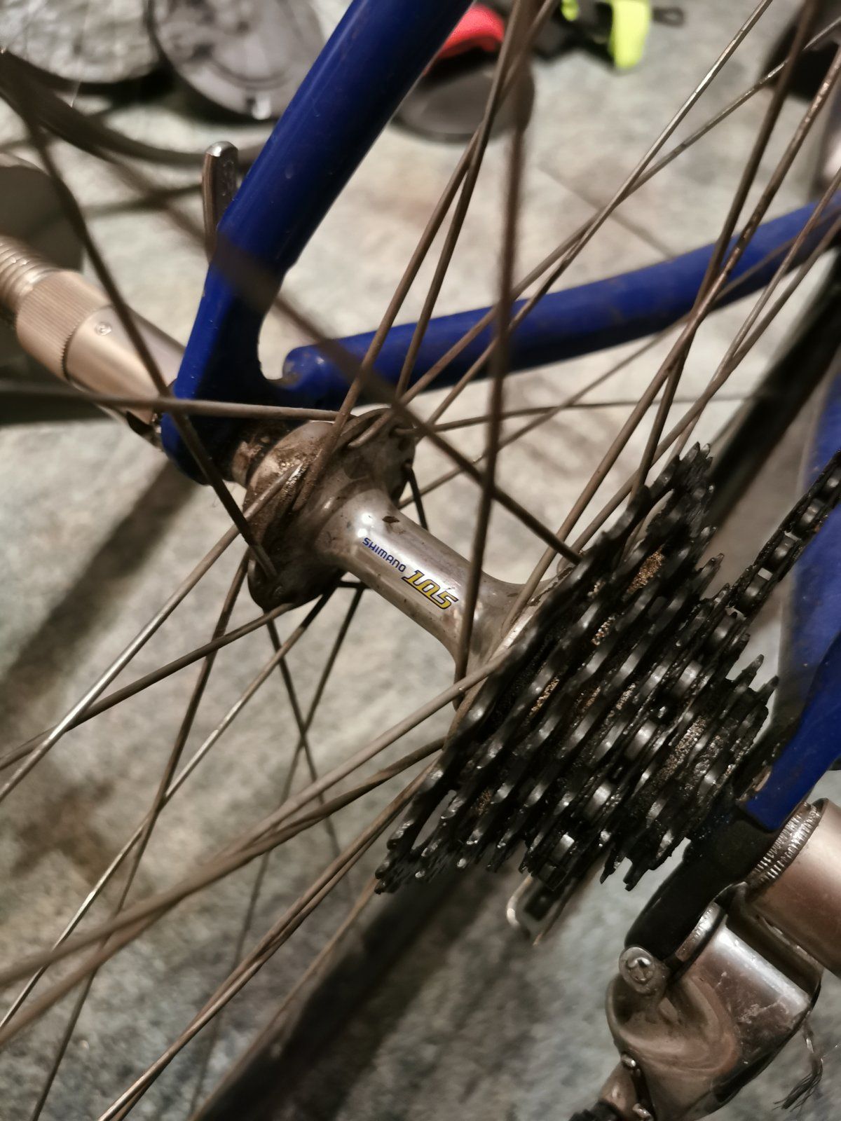

Nun ist es so, dass hinten die Lagerkugeln in den Konus der Lagerschale gefressen sind und das Rad diverse Höhenschläge und Seitenschläge hat. Das nervt auf der Rolle echt sehr dolle.

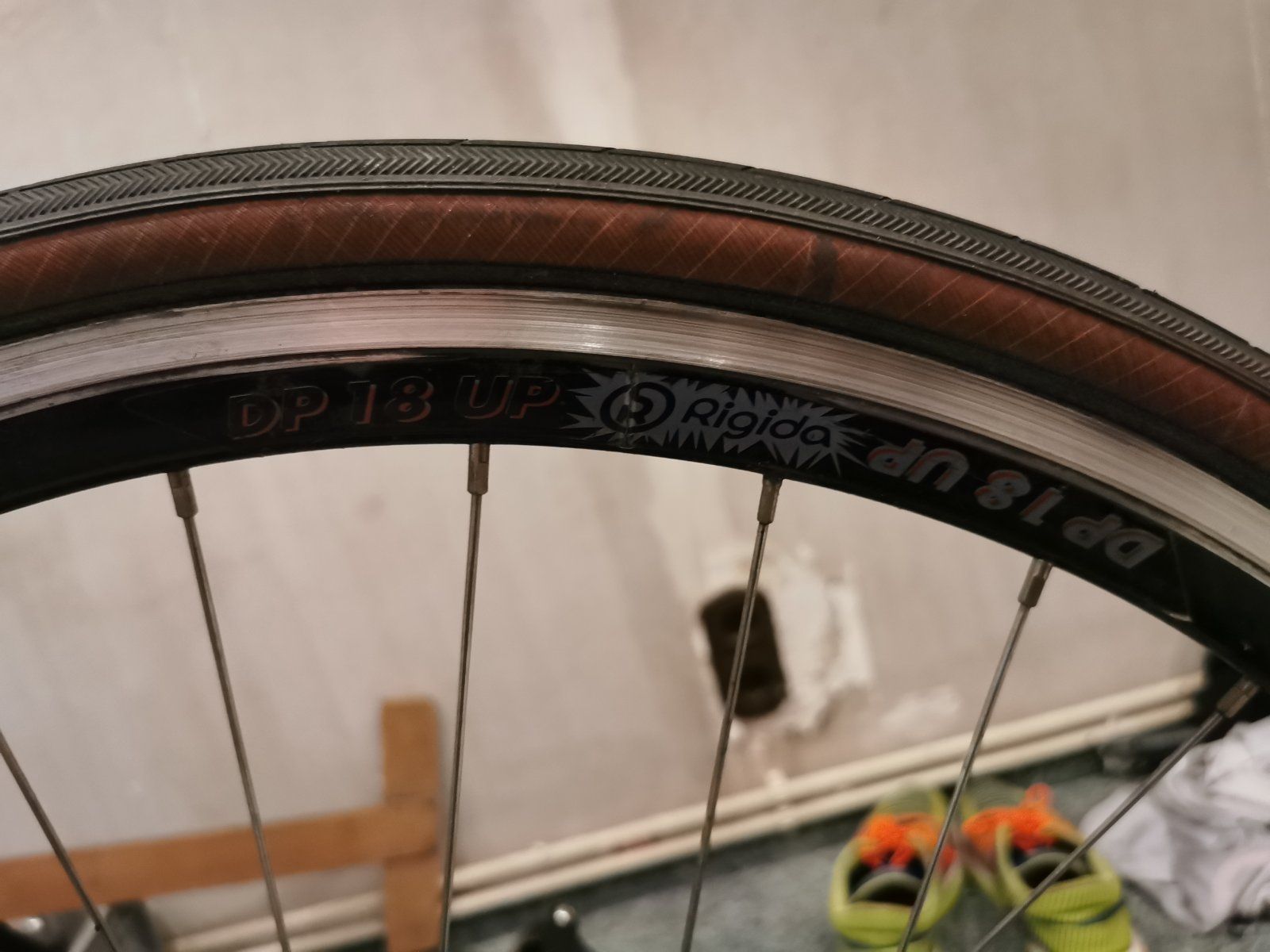

Ich bräuchte als neue Laufräder für das gute Stück. ( Original Rigida DP 18 UP mit Shimano 105 FH 5500 und vorne Shimano 105 BH 5500 )
Dann ist natürlich in dem Zuge auch die Kassette, Kette und Kettenblätter Fällig. Das Kettenblatt vorne eiert auch nach dem letzten Sturz.

Wenn das Rad für Dich einen emotionalen Wert hat, dann würde ich es wieder in Schwung bringen. Allzu teuer ist das auf dem Komponentenniveau nicht. Kette und Kassette zusammen kosten ca. 50 Euro. Passende Kettenblätter (ich würde unbedingt gleich beide erneuern) gibt es sicher noch, aber vielleicht nicht mehr die Originalteile. Von Stronglight gibt es silberne Kettenblätter für 9/10-fach Antriebe, die auch mit 8-fach funktionieren. Kostenpunkt für beide Blätter zusammen so ca. 35 Euro. Du kriegst also für unter 100 Euro einen komplett neuen Antrieb.
Laufräder gibt es natürlich auch problemlos. Müssen es wieder FH bzw. RH-5500 sein oder darf es auch etwas anderes in der Art sein? Auch das gibt es für kleines Geld optisch passend in neu.
Ich würd das Teil mal gründlich reinigen. Dann schaut sieht mal vieles genauer. Ich finde es ist ein gutes Projekt einiges über Radtechnik zu lernen.
Alpenmonster hat ja schon vieles geschrieben. Bei den Laufrädern solltest du mal versuchen die Schläge selbst raus zu bekommen. Hast ja nichts zu verlieren und lernst noch was dabei. Die Nabe kannst du ja auch mal auseinander nehmen und genauer inspizieren. Ich hatte so eine 30 Jahre alte Nabe. Da die Schalen in der Nabe noch gut waren, war ich nur mit neuen Konen, neuen Kugeln und einer neuen Achse dabei. Natürlich bekommt man auch recht günstig einen anderen Laufradsatz.

Und ih habe gemerkt, dass die kleinen Zahnräder im Käfig von der Schaltung hinten komplett hin sind und auch die Lager so ca 2-3 mm Spiel haben, sprich nicht mehr wirklich vorhanden sind.
Gibt es die Lager und Räder neu für so eine alte Shimano ?

Das hatte ich ich vor Jahren schon mal gemacht und Kugeln und Krone erneuert. Jetzt war die Lauffläche in der Nabe allerdings auch komplett hin. Man hat es auch extrem gehört und gefühlt.
Aber die Räder sind ja schon neu.
Jetzt fehlt nur noch Kassette, Schaltkäfig neu machen, und nen Zahnkranz, dann rennt das gute Ding wieder wie neu.

Mach den ganzen Antriebsstrang neu, sonst führen die alten, verschlissenen Komponenten dazu, dass die neuen in kürzester Zeit auch verschleißen. Das schwächste Glied hier ist die Kette. Die gebrauchte "neue" Kassette würde ich wirklich nur verwenden, wenn sie noch fast neue ist, sonst ruiniert sie Dir die Kette im Nu wieder. Dass die Kette jetzt springt liegt entweder daran, dass Du mit den neuen Rädern die Schaltung nachstellen musst oder dass die Schaltwerksröllchen keine Führung mehr geben (da ausgenudelt) oder dass die Kassette eben doch nicht mehr ganz so "neu" ist.
Kassette musst Du selber beurteilen, aber kauf Dir neue Kettenblätter, hier bekommst Du alle gewünschten Zähnezahlen für zusammen nicht einmal 35 Euro:
https://www.rennrad-news.de/forum/t...ntansetzten-felgen-und-antriebsstrang.182566/
Neue Schaltrollen gibt es auch für 8-fach noch. Du musst nur schauen, dass die Anzahl Zähne gleich ist wie bei den aktuellen und dass sie als Shimano-kompatibel ausgezeichnet sind. Bekommt man in allen gewünschten Qualitäten und Preisklassen, angefangen von wenigen Euro bis weit über hundert.
Ach ja, wenn Du schon dabei bist: Denk vielleicht mal darüber nach, auch die Züge neu zu machen, falls Du das nicht erst im letzten Jahr erledigt hast. Der Unterschied in der Schaltqualität zwischen verharzten alten Zügen und qualitativ anständigen neuen ist wie Tag und Nacht. Bei den Bremsen ist es nicht ganz so extrem, aber man kann die auch gleich mit machen, wenn man schon dabei ist. Jagwire bietet gutes Material in verschiedenen Preis- und Qualitätsstufen.

Die legendären Rigida DP18 ... ach (seufz) .. das waren noch Zeiten.
Einfach klasse Felgen :D .... ich hatte sie damals auch mit Ultegra Naben.
Wenn man das Vorderrad angestoßen hat, drehte es sich immer noch wenn man nachm Kaffee wieder in Keller kam🤣

Da gehen die Meinung ja weit auseinander wenn man die Felge mal googelt, aber ich finde sie auch super. Habe im RR-Bereich aber auch kein vergleich. Das war mein erstes und letztes RR.
Bin sonst ehr auf dem Enduro zu Hause. Aber im Winter auf ner Kickr Snap Rolle trainieren ist doch ganz angenehm :)
