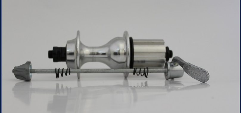

richtig gemessen? 25mm? Abschlussringe bei Campa gab / gibt es in 26x1, 27x1 und 29x1mm.
Ich vermute, Du hast eine Record 9f der ersten Generation Ende 90er. die Nabe ist glockenförmig wie die alten 8f. Nur diese ersten Record 9f Naben hatten einen 26x1 Abschlussring. "Üblich" sind heute die 27x1.
Schaut die Nabe so aus?
screen-shot-2014-06-23-at-10-55-38-png.155393
(Die Freilauf-Breite ist unverändert, Du kannst also eine 10f Kassette montieren)
Die alten Ringe sind nicht leicht zu finden. Am besten bei ordentlichen Radhändlern in der Grabbelkiste schauen. Sonst Neupreis um die 30€. Frag mal bei SMI Radsport in Waltrop.
Hier eine Übersicht der Abschlussringe: http://fotos.rennrad-news.de/p/235189
