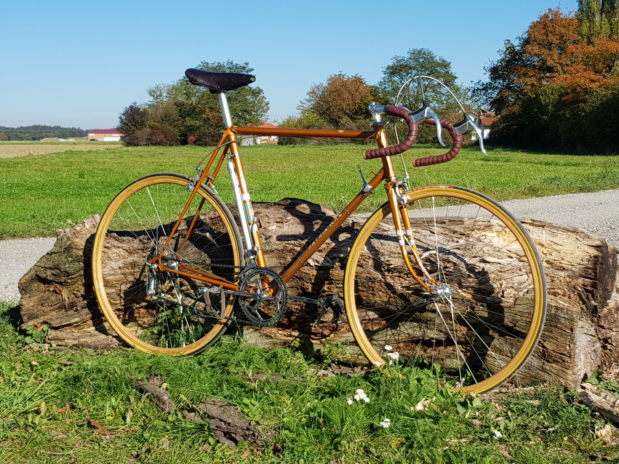

Mal was anderes zum Thema FB: etwas Holz und ein Patria WKC von 1949 😊
Es war das Rad von Karl Schemmerer, der in den frühen 50ern in München Radrennen und -meisterschaften gewann. Ob mit diesem oder einem anderen Rad, ist nicht überliefert. Patria hatte kurz nach dem Krieg das leichte WKC aus gezogenen Mannesmann Rohren entwickelt, um damit auch international Erfolge einzufahren.

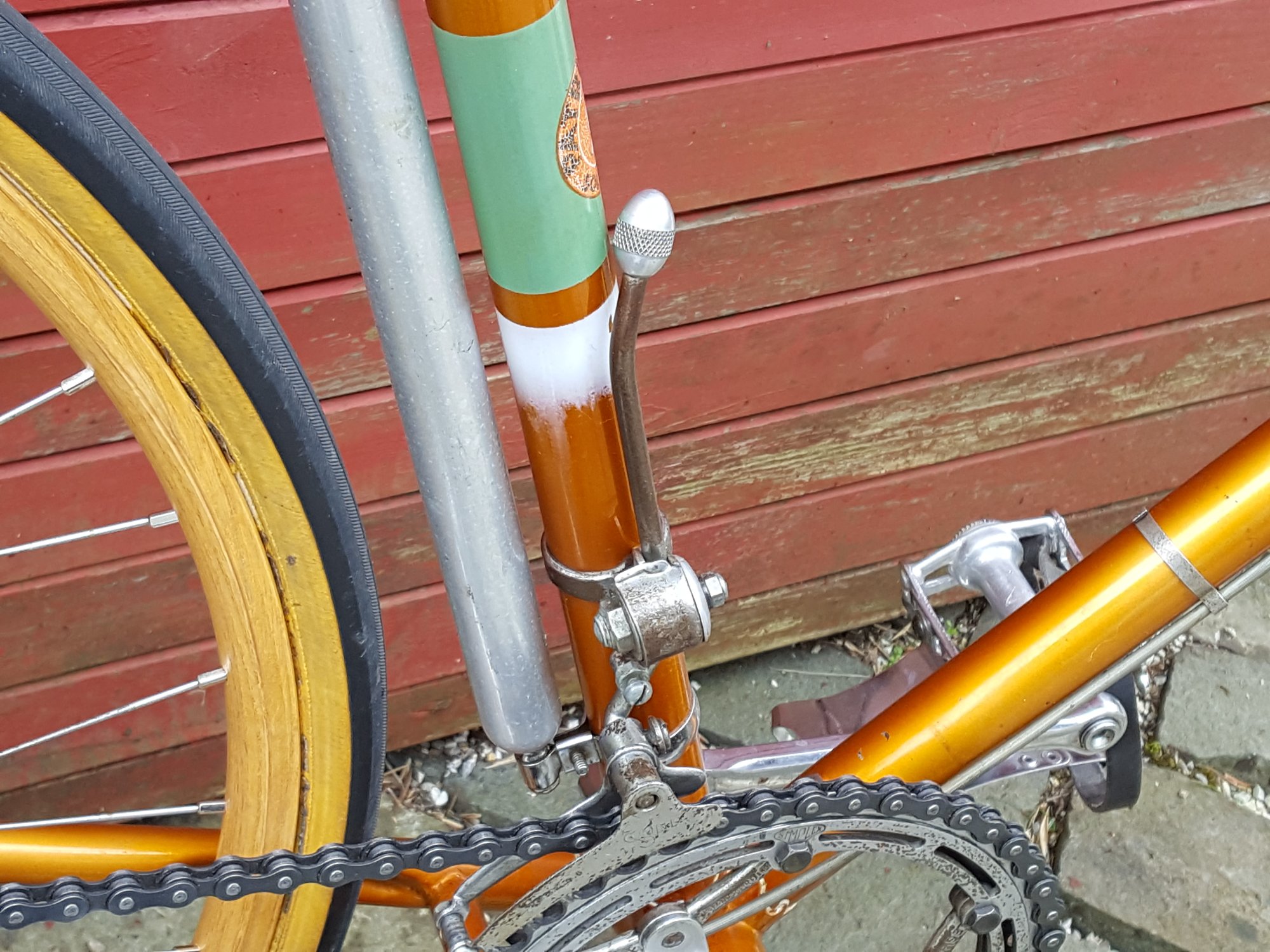

Das Rad hat eine Simplex TdF Schaltung, vorn mit ,Selbstmörderhebel' für die direkte Umwerferbetätigung zwischen den Haxen, das SW hinten funktionierte invers über eine vorgespannte Feder, d.h. man legte den Schalthebel nach vorn, dann kletterte die Kette auf das große Ritzel.
Ich habe das WKC von einem Klassiksammler erstanden und etwas umgebaut, in erster Linie war der Vorbau recht kurz und die Bremsgriffe stammten von einem Tourenlenker, beides wurde von mir halbwegs zeitgerecht umgebaut.

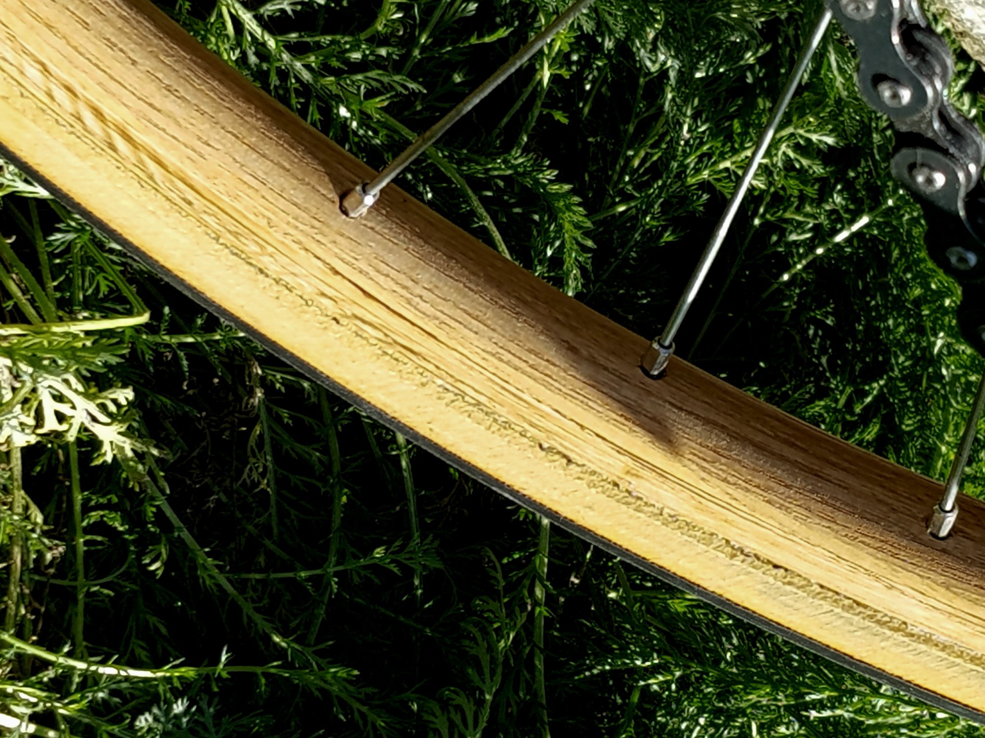

Dann waren da noch die Laufräder ...
Die Fratelli Brivio Naben (Campa Vorläufer) habe ich ausgespeicht und für ein Projekt hergekommen, für das mir das Patria perfekt geeignet schien: Laufräder mit Holzfelgen. Ich habe mir dazu Hickory Felgen von CB Italia schicken lassen und neu aufgebaut, das ist mit Naturmaterial dazu ist eine vergleichsweise zeitraubende Angelegenheit.
Damit war das Rad aber noch nicht fahrbereit, ich benötigte Bremsklötze mit guter Eignung für Holzfelgen. Dazu später noch etwas ...

Aus der Lektüre ,Gironimo' von Tim Moore erinnerte ich mich noch an seine Notiz, dass Weinkorken als Bremsbelag weniger geeignet seien, da die Korkpartikel i.d.R. mit Kleber gebunden sind, der bei Bremshitze schmiert und sich auflöst. Per Online Suche habe ich dann in einem Deko-Shop Korken am Stück aus portugiesischer Korkeiche gefunden. Das Zeug ließ sich mit Messer und Feile recht gut in Form bringen.
Die Bremspaarung Holz und Naturkork funzte zumindest im Trockenen besser als ich es erwartet hatte, bei etwas längerer und kräftiger Verzögerung stellt sich zudem Lagerfeuerromantik ein: es beginnt ganz leicht zu kokeln 🤣🤣🤣
Das Rad lief recht ordentlich, neben der inversen Schalttechnik mußte ich mich erst mit der KB-Abstufung 48/45 anfreunden. Synaptisch en route durchaus anspruchsvoll, die Bremsen waren tatsächlich das allerkleinste Problem 😅
