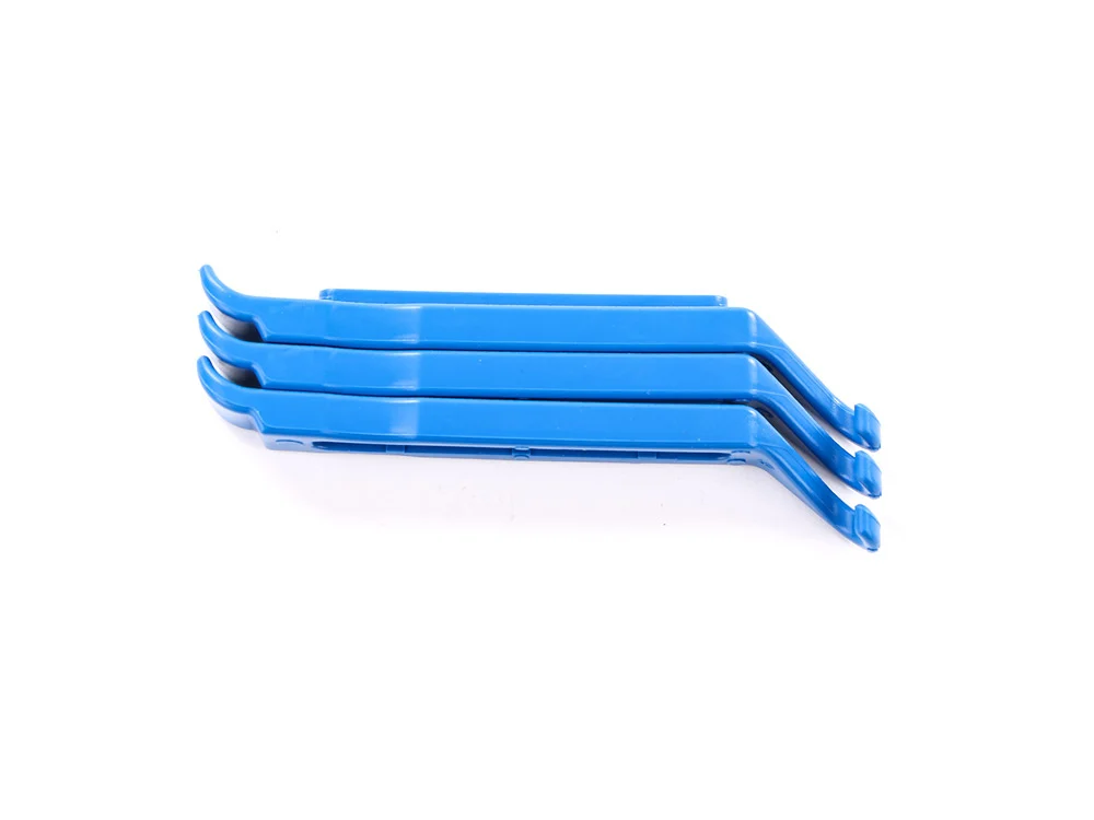

Na vor 2 Jahren hatte einen Reifenheber der aber eine Ecke auf der Rückseite hatte (komplett blöd) die man dann beim drüberziehen des Reifens über das Felgenhorn in die Bremsflanke gedrückt hat. Der Schaden ist aber keiner mehr geworden, die Felge läuft ohne Probleme.
Jetzt: Gleiche Felge. Der Reifen ist jetzt der neue, auch TLR, wahrscheinlich dadurch extra spack. Mit den alten hatte ich wenig Probleme, von dem Fall vor 2 Jahren wegen beschissenem Reifenheber abgesehen.
Edit: Hier sieht man die alten Reifenheber: Wenn ich den Reifen gegriffen habe und über das Horn ziehe, hatte sich die Stelle, an der sie dicker werden, in die Bremsflanke gedrückt damals ;)
