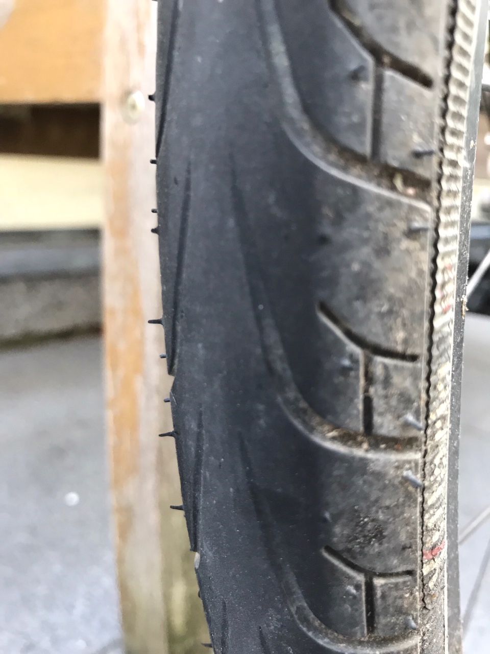

Hi zusammen, ich benötige eine Empfehlung für einen neuen Satz Reifen: 559er Faltreifen, Reifenbreite zwischen 35 und 40mm, gute Haftung auch bei Nässe, nicht zu schwer (bis ca. 500/550g), Pannensicher.
Bisher hatte ich hier immer auf den Vittoria Randonneur Pro vertraut, ein super Reifen fürs Alltagsrad. Den letzten Satz hatte ich mit Mitte/Ende 2016 geauft, da war er aber auch schon nicht mehr auf der Vittoria Homepage gelistet. Im Netz wurde und wird er noch verkauft. Gestern sind mit beim Kette nachspannen Risse in der Reifenflanke aufgefallen. Ich habe die Befürchtung, dass im Netz nur noch Restbestände abverkauft werden und meine Reifen schon etwas älter waren. Die haben ca. 8.500km runter (ohne Platten), vom Profil sollten da noch locker 4.000km drin sein, möchte die sicherheitshalber lieber nicht mehr fahren.
Habt ihr eine Alternative zum Randonneur Pro für mich? Viele Grüße, Andi

P.S: Ich würde mit den Reifen weiter fahren wenn der Grip noch stimmt – ggf. Gumgum rein und Risse zukleben..

Die Risse bekommen fast alle Reifen früher oder später, kein Grund sich Sorgen zu machen.
