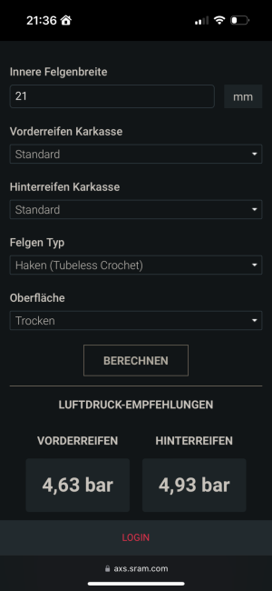

Hier mal meine Werte. Selbst mit weniger bleibe ich weit unter 5 bar.
Als Anfänger ohne viel (technisches etc)wissen habe ich bei Karkasse mal Standard eingetragen.
Räder sind laut Canyon 28 Zoll

Also bei Deinen Parameter sind bei Tubeless ca. 5 bar absolut realistisch. Durch das geringere Gewicht Deiner Freundin kommt die auch mit Schlauch bei ähnlichen Werten raus.
Mir kam das zu Anfang (und ich bin noch etwas schwerer) und jahrelang 7-8 bar gefahren auch zu wenig vor. Inzwischen fahre ich am Gravel 40er Reifen mit ca. 2 bar. Am RR Tubeless gut 5bar, mit Schlauch knapp 6 bar. Ich sag nur: Versuch macht kluch :)
