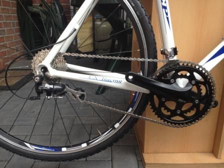

klein_klein-jpg.52276
Das Bild ist sicher nicht gänzlich repräsentativ (habe kein besseres gefunden), ich denke hier ist die Kette etwas zu lang, aber selbst mit optimal kurzer Kette sieht es nicht viel besser aus. Hinsichtlich der Kettenspannung ist da nichts mehr im optimalen Bereich. Natürlich sollte man das nicht fahren, aber es passiert eben doch, dass viele das aus versehen auflegen, wie ich gerade am Wochenende auf einer welligen RTF sehen konnte. Ein längeres Schaltwerk wäre da die technisch bessere Lösung
Ich fahre derzeit eine Kassette mit 28er Ritzel auf Kompakt. Kurz/kurz sieht bei mir so nicht aus. :cool:

Dein Bild zeigt mir eine vermutlich viel zu lange Kette. (Genauere Beurteilung erlaube ich mir nicht, weil ich die Kettenblätter nicht kenne.) ;)
