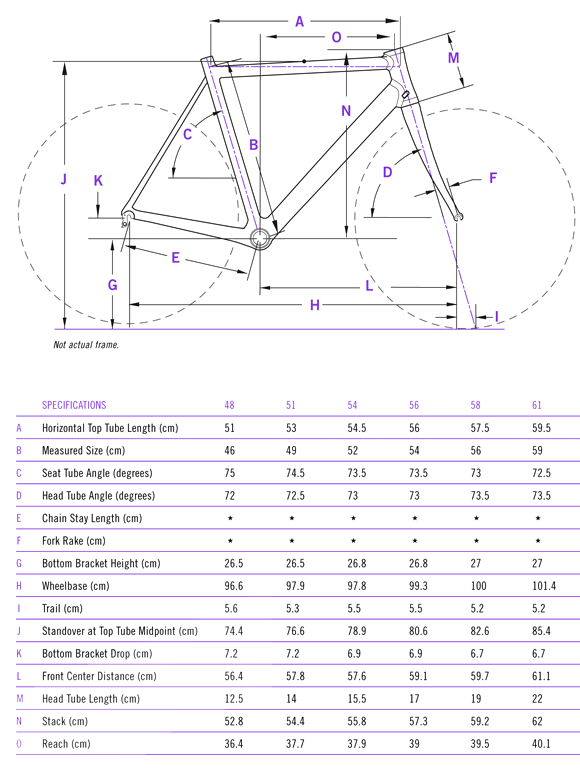

ich komme mit einem alten Dauerthema, bin aber beim durchlesen diverser Threads nicht wirklich zu einem befriedigenden Ergebnis gekommen.
Ich habe ein Rad entdeckt, das mir gut gefallen würde, dieses ist jedoch 2 Std entfernt, daher hoffe ich auf Rat, bevor ich einen halben Tag sinnlos herumfahre.
Ich habe die Geometrie meines CAAD8 angehängt, dass mir sehr gut passt. Generell sehen sie Daten ja relativ ähnlich aus, ich bin mir aber nicht sicher inwieweit die anderen Winkel etc. eine Rolle spielen. Ich fahre bei eigentlich jeder Ausfahrt auch in die Höhe, da dass neue Rad ein Aerorahmen hat, bin ich mir nicht sicher ob es nicht mehr nur auf "Geradeaus mit Speed" ausgelegt ist.
Es würde sich jeweils um die Rahmengrösse 56 handeln.
Ich möchte mich für alle Anregungen schon im Voraus bedanken.

Das Aero-Rad scheint sogar einen kürzeren Radstand zu haben, was angenehm ist. Das Oberrohr ist etwas länger.
Aber: Das Aero-Rad hat in 56 ein Steuerrohr von nur 15 cm (!!!) Länge, im Vergleich zu 17 cm beim CAAD8. DAS würdest du merken. Ich hab ein 56er Rad mit 16 cm Steuerrohr und halte das für die unterste vertretbare Grenze. Selbst bei Ausnutzung fast aller Spacer (über dem Vorbau habe ich nur einen 5mm Spacer; Gabel ist ungekürzt) komme ich auf eine Sattelüberhöhung von immerhin 12cm. Besser wäre für mich ein 17cm Steuerrohr.
Bedenke, dass du als Nicht-Profi auf nicht abgesperrten Straßen unterwegs bist und insoweit auch mal häufiger nach weit vorne schauen musst. Das erzeugt bei einer (zu) tiefen Front schöne Nackenschmerzen, selbst wenn der Rücken das vertragen sollte.
Das Aero-Rad wird dich somit in eine deutlich sportlichere Position zwingen und hat wahrscheinlich auch eine direktere Lenkung (was allerdings gut ist). Höchstwahrscheinlich wirst du beim Aero-Rad auch etwas weiter vorne sitzen, das ist gewöhnungsbedürftig, macht dann auch Spaß, ist aber nicht optimal für GA1-Ausfahrten.
Das ist aber individuell sehr verschieden. Ich fahre z.b. ein 57er mit 153mm Steuerrohr ohne Spacer und mit -17 Grad Vorbau, völlig problemlos
Das muss @orangerider85 einfach ausprobieren wie sich das anfühlt. Mit Spacern wird die Postion sogar eher entspannter weil etwas kürzer. Würde sagen das ist alles in dem Bereich der anpassbar ist.

Danke für eure ausführlichen Antworten! Das Steuerrohr habe ich so noch gar nicht bemerkt, und ist sicher relevant, da ich beim CAAD auch noch Spacer drin habe, jedoch eigentlich schon länger tiefer wollte.
Das wäre jetzt eine gute Gelgentheit - ich versuche in dem Fall einfach mal maximale Tiefe auf dem Cannondale, diese wäre dann wahrscheinlich tiefer als beim Aero mit Spacern, nach einer ausgiebigen Runde werde ich dann schon "erfahren" haben, ob ich damit zu recht komme.
Die Reifenbreite wäre jetzt für mich nicht so relevant, ich fahre eigentlich immer schon nur 23er Reifen.

Sehr sinnvolle Idee. Bei mir hats allerdings einige Wochen gedauert, bis ich das neue Rad ohne Schmerzen im unteren Rücken fahren konnte. Nach den ersten 3 Ausfahrten dachte ich noch, oh, oh, da muss ich wohl den Vorbau flippen. Nach etwas Rückengymnastik und weiteren Ausfahrten ist es inzwischen (nach ca. 8 Wochen) o.k., bin kürzlich 240 km Marathon ohne Rücken- oder Nackenprobleme gefahren. Schwieriger ist die Frage des Nackens, da muss man mit der Zeit das richtige Maß finden. Noch einen cm tiefer wäre aber echt nicht mehr drin und einen cm höher (wie am Zweitrad) angenehmer.

Steuerrohr bei 182 cm Körpergröße finde ich für mich persönlich das Minimum. Wenn du schmerzfrei 20 cm Sattelüberhöhung fährst, kein Problem, ist ein freies Land.
Bin 1,80 und von 20cm Sattelüberhöhung kann nicht ansatzweise die Rede sein. Ich komme bei mir, bei 78cm Sitzhöhe auf 12.5cm Überhöhung, mit gerade mal 15mm Spacer unterm Vorbau. Und das empfinde ich noch nicht als sonderlich extrem. Deshalb kommt nächste Woche auch ein -17° Vorbau drauf. Dann sind es 14,5cm Überhöhung. Mal sehen ob das dann noch gut fahrbar ist.
