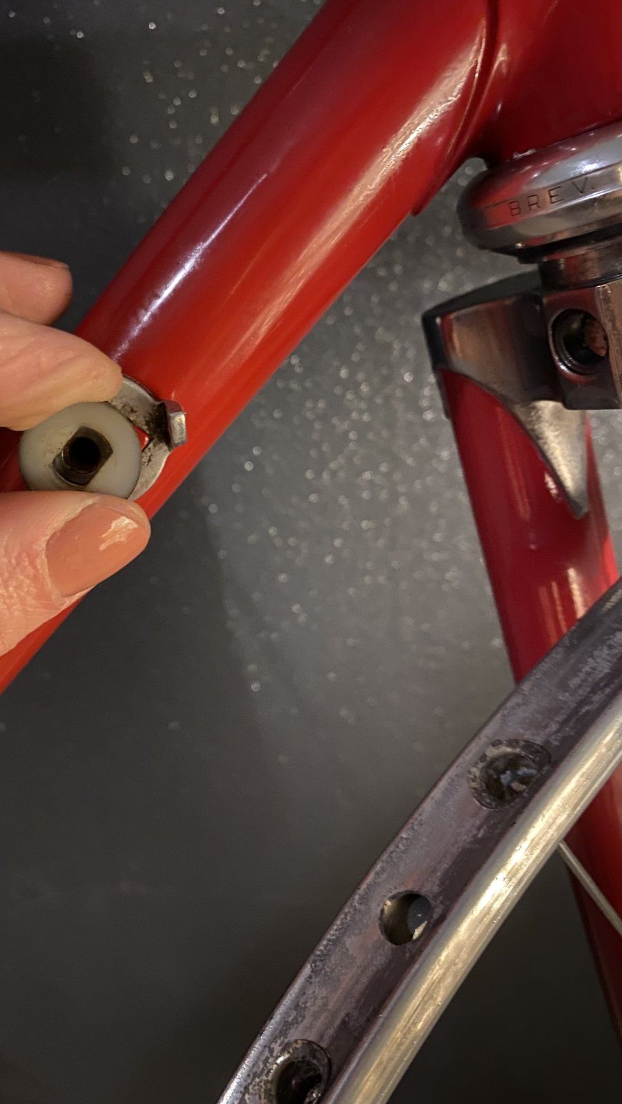

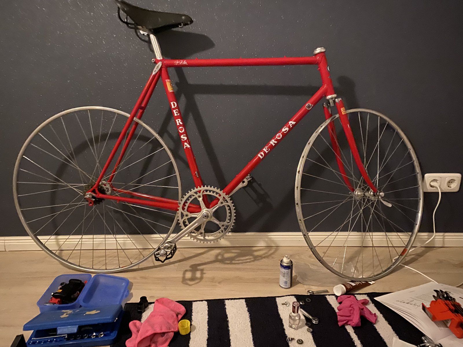

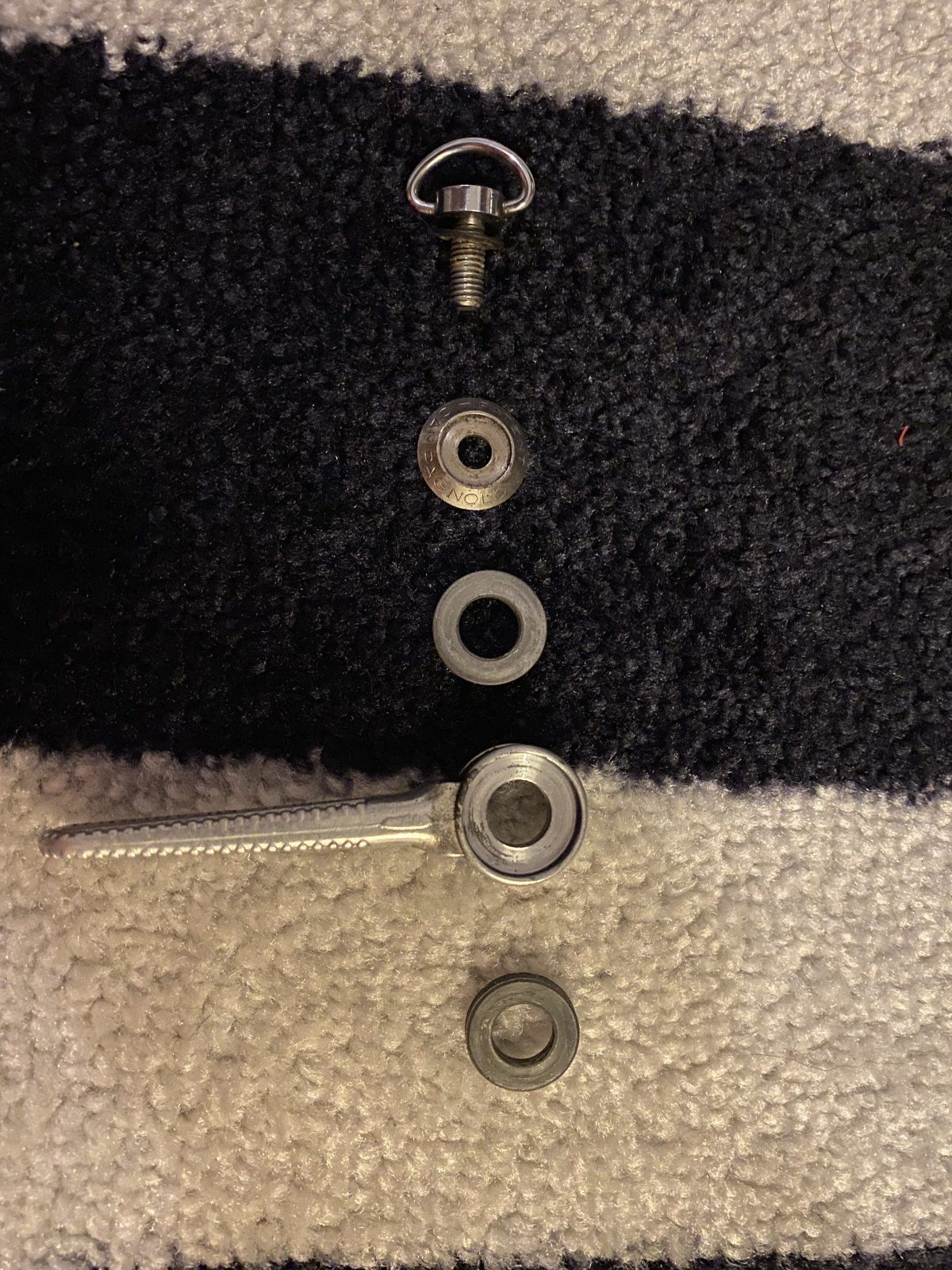

Hallöchen,
möchte gern diesen Rahmen aufbauen und scheitere gerade schon an den Rahmenschalthebeln. Wie fest müssen/ dürfen diese sitzen? Könnte ich ggf.auch die Öffnung minimal weiten? Oder sollte ich akzeptieren, dass sie nicht passen und weitersuchen?
Bin definitiv kein Profi, freue mich über einen netten Tipp…
Suse

Erstmal Hallo und willkommen.sehr schickes De Rosa.
Die müssten aber passen.Sind manchmal etwas eng👍
Vielen Dank! Mag den Rahmen auch wirklich sehr.
Ok, dann kriege ich die schon irgendwie raufgedrückt. Danke! 😊

Ich würde mit Hilfe der Schraube, sofern das Gewinde lang genug ist, das störrische Plastikteil auf seinen Platz verpflanzen. Vielleicht noch ein wenig das Plastikteil entgraten. Ein Teppichmesser oder eine kleine Feile würde ich verwenden.
Ein wenig Fett, sehr sparsam und gezielt, schadet auch nicht.

Danke aber auch Dir für den Hinweis. Hab aufgepasst und sie sind nun drauf.

Vielen Dank! Ich mag es auch und würde gern zeitlich ungefähr passende Teile für den Aufbau verwenden. Naja, die Schalthebel sind endlich dran, aber es wird sicher nicht meine letzte Frage gewesen sein…
