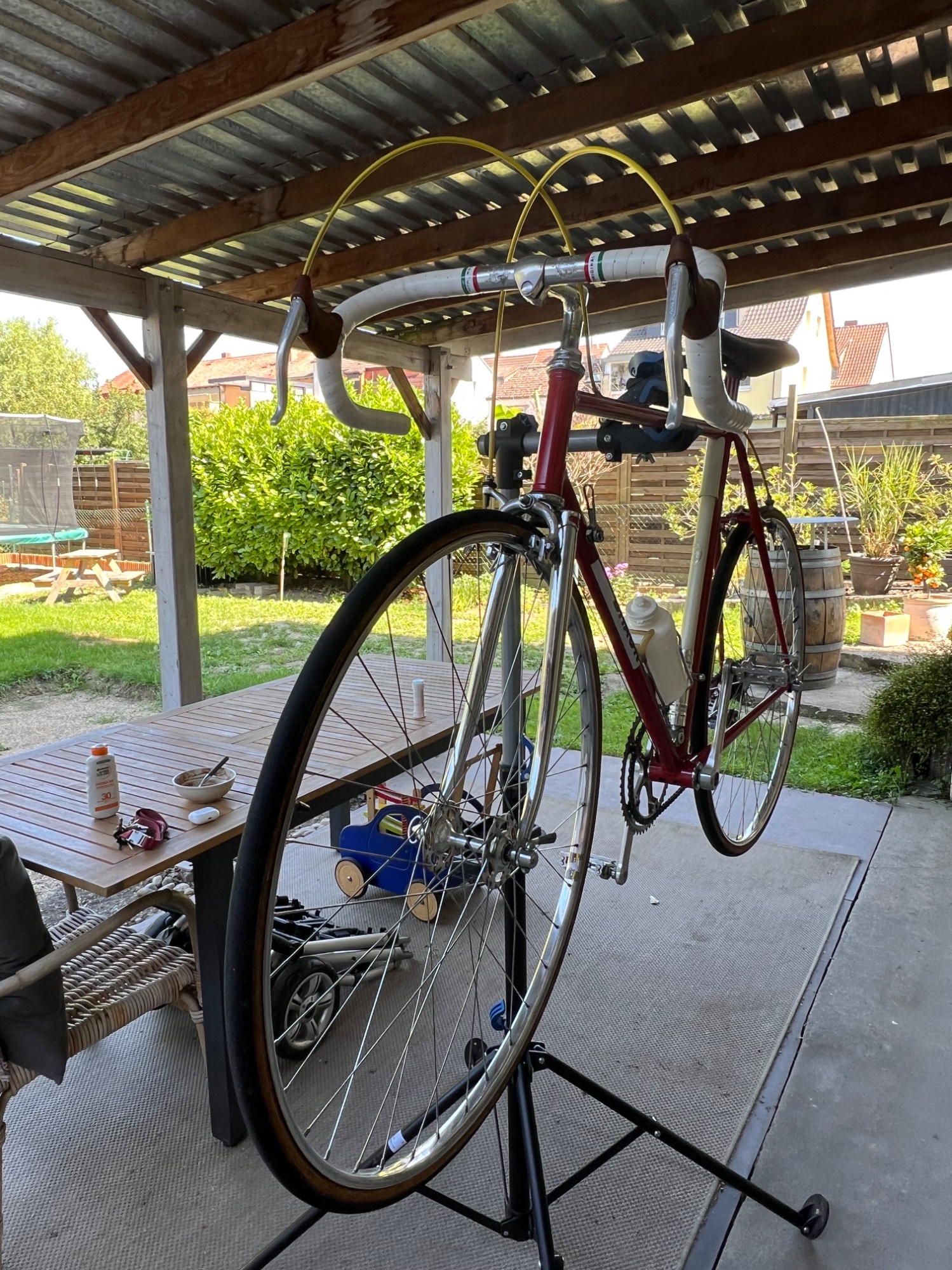

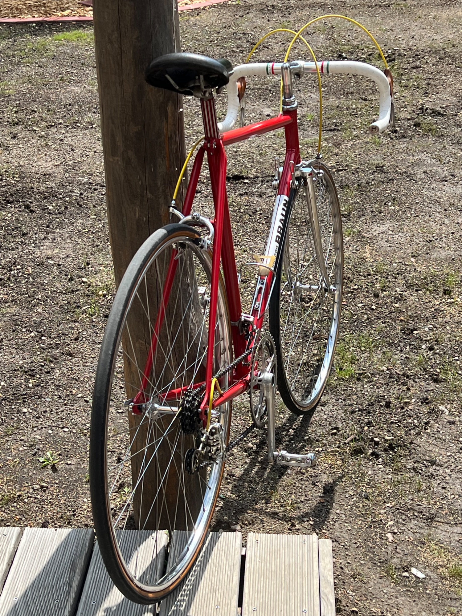

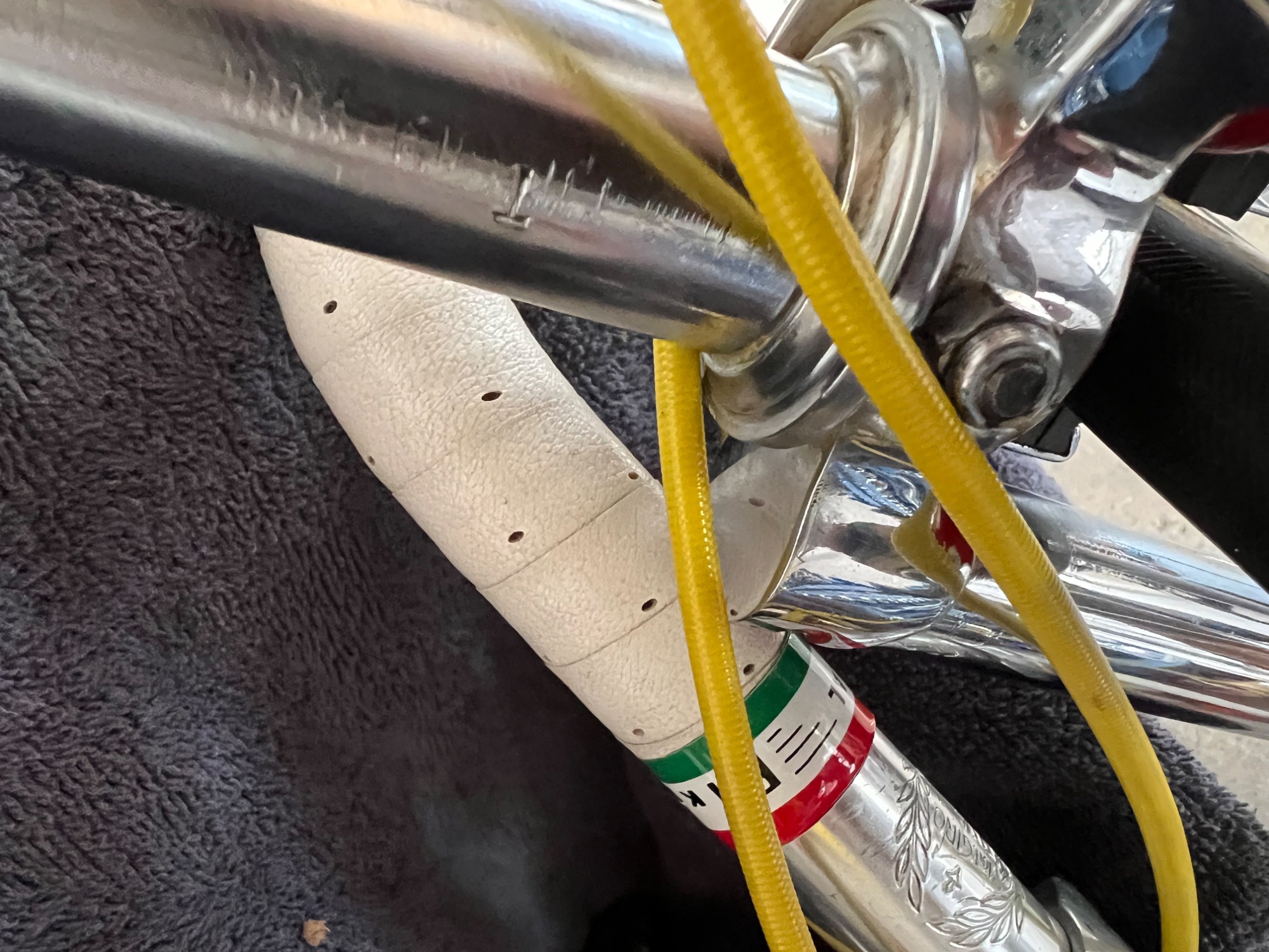

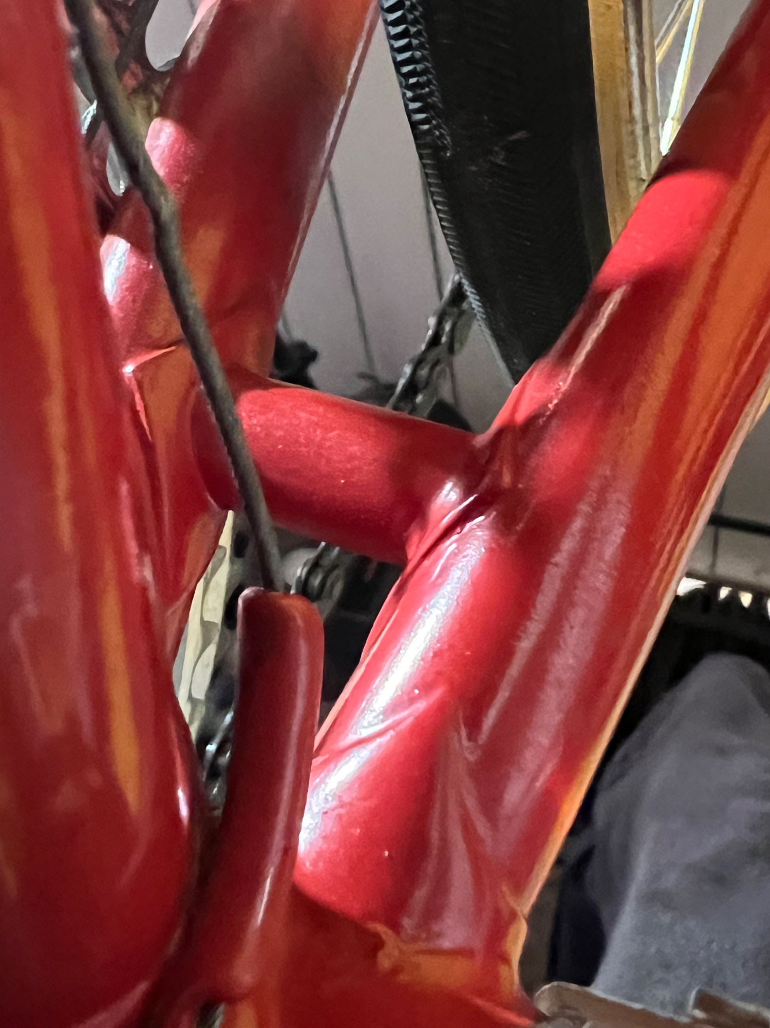

Hi bin neu und habe eines meiner Schätzchen hoch geladen. Vielleicht ist jemand im Forum der mich aufklären kann. Habe keine Ahnung welcher Rahmenhersteller dahinter steckt. Habe ein paar Bilder in meinem Profil hoch geladen( wenn ich’s richtig gemacht habe?) Sämtliche Daten sind auch in einem der Bilder zu entnehmen. Rahmenhöhe 57 cm, Gewicht inkl. Pedale 9,895 kg 70er Jahre vielleicht Kalkühler Rahmen?

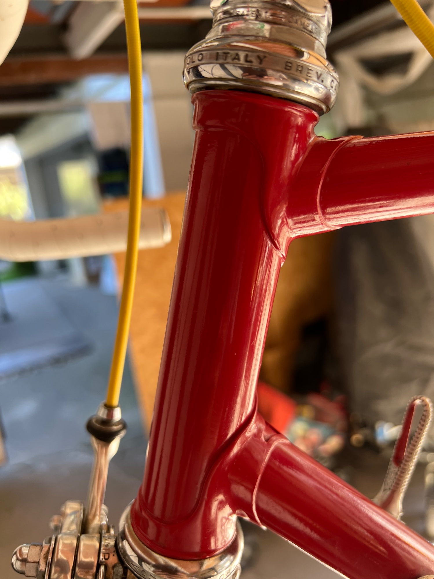

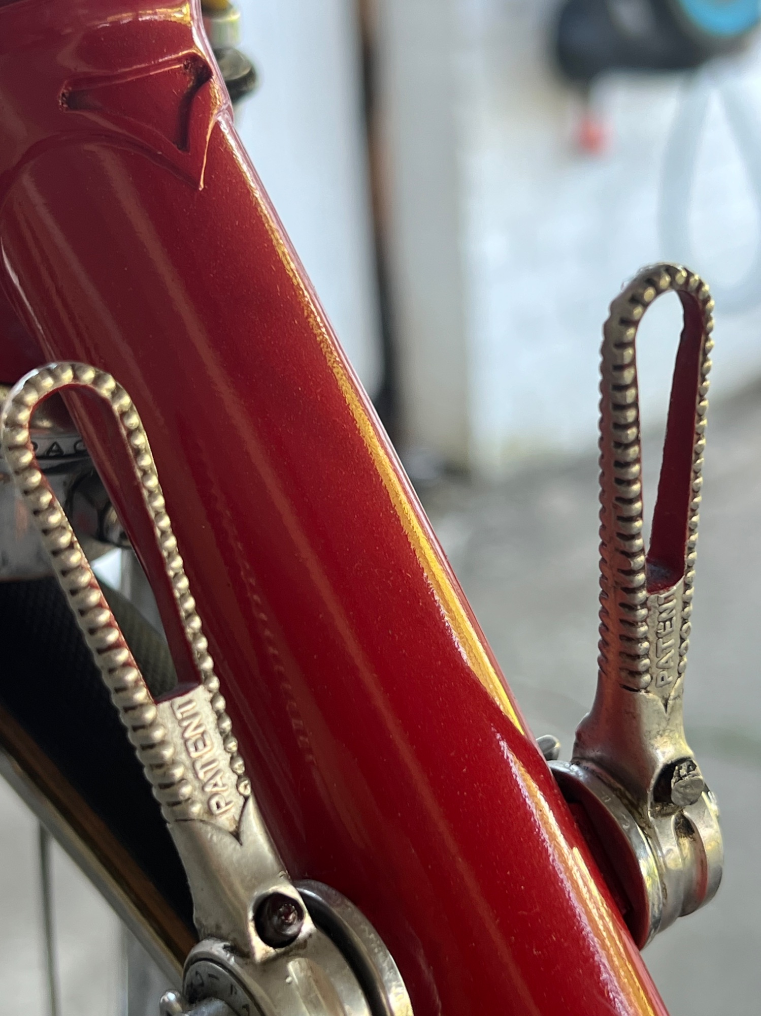

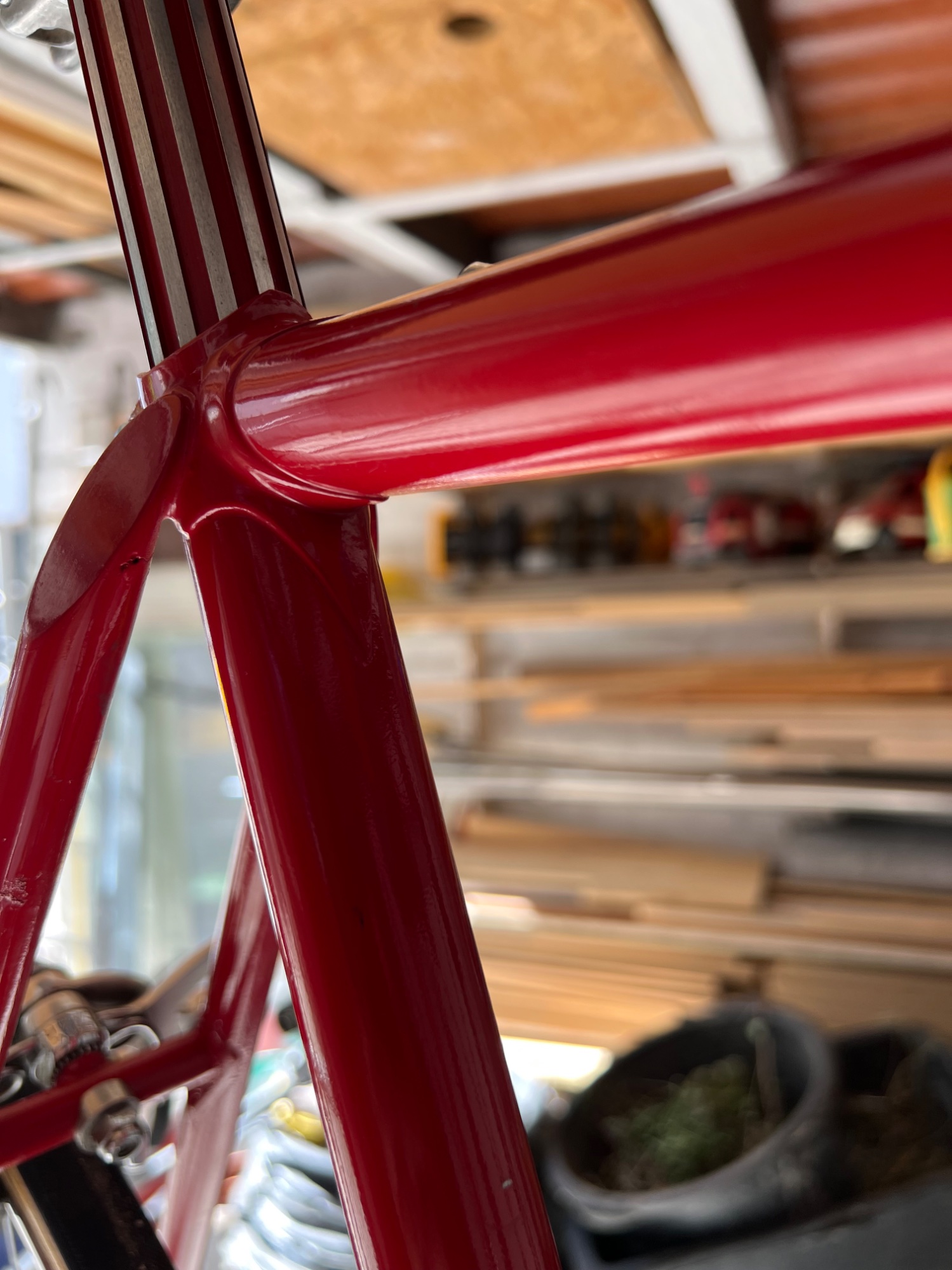

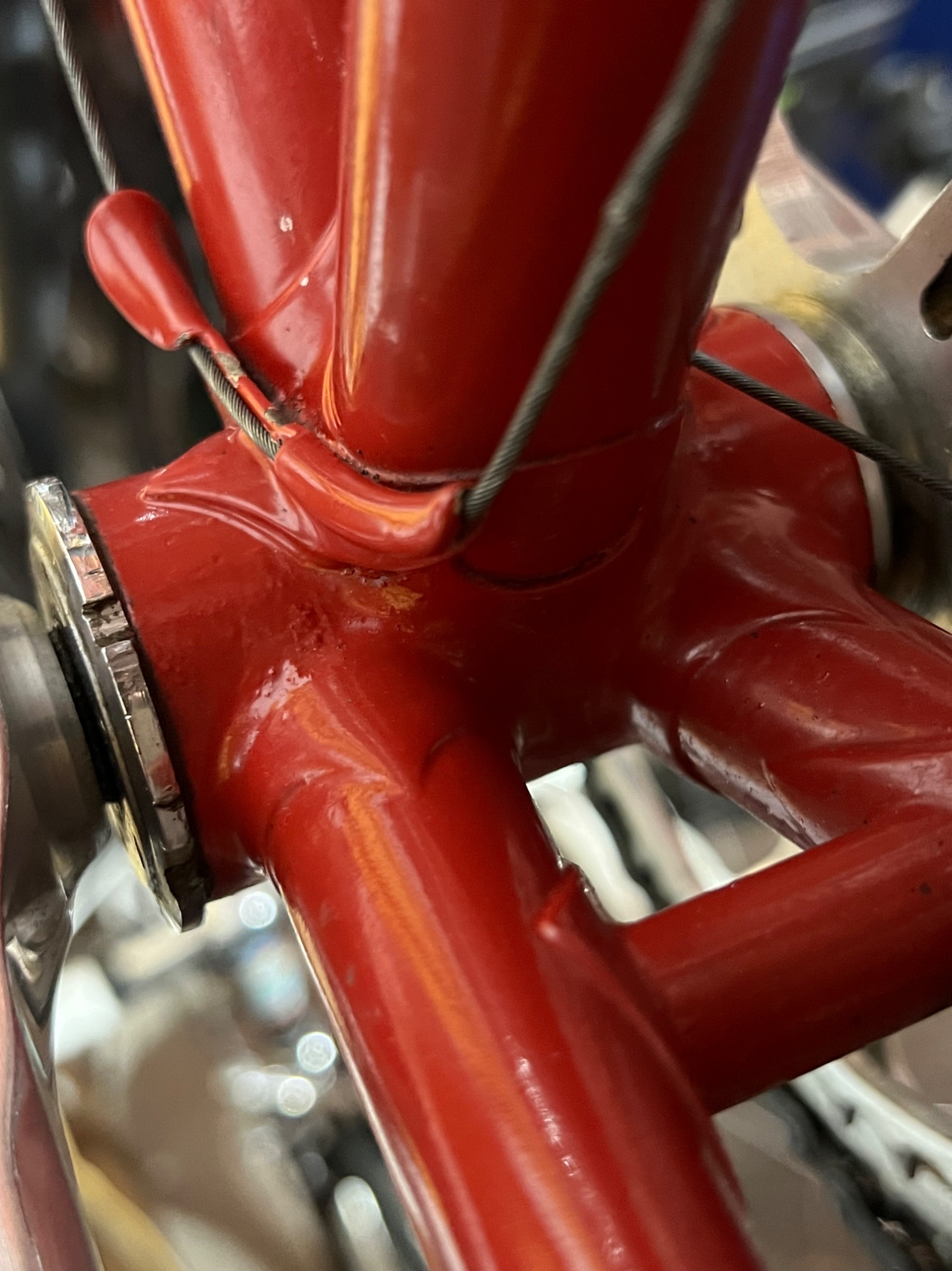

Es könnte ein masi um 1969-1970 sein. Sehr hochwertiges Rad. Der Gabelkopf wurde von masi nur selten an Rädern verbaut und ist wunderschön.

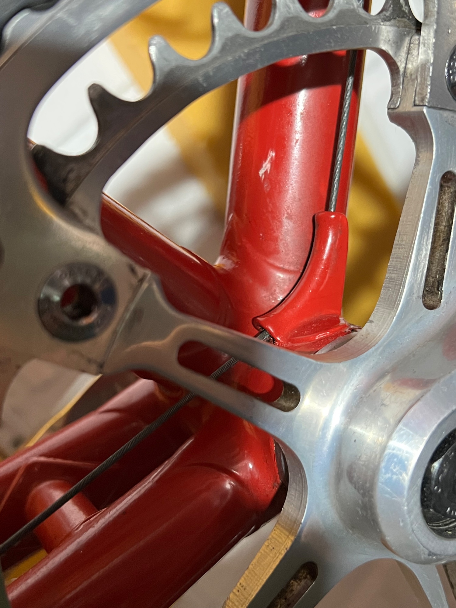

Leider hat es nicht nur neulack sondern auch interne Bremszüge durchs Oberrohr bekommen. Ich kann mir vorstellen, dass es das Rad eines ehemaligen Profis (a vor der Rahmenhöhe im Tretlager) war.
Wie schon von @HellasVeneto schon geschrieben könnte es sich um einen modernisierten Masi Rahmen handeln. Auch Masi typisch sind die sehr kurzen Muffen, und die "Lippen" am Steuerrohr zu den Steuersatz Schalen hin.

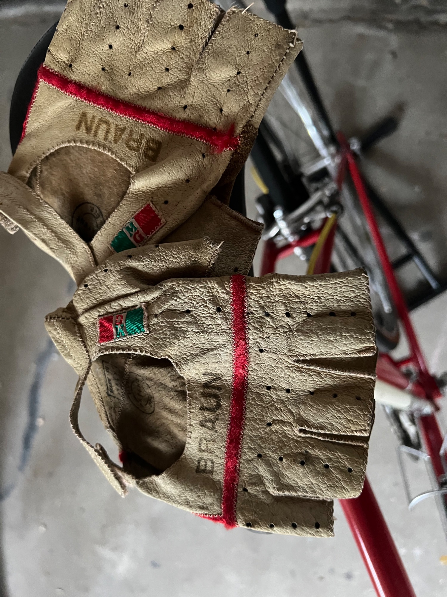

Wow, dass so schnell Kommentare kommen, hätte ich nicht erwartet und bin über die Resonanz sehr erfreut. Es gibt Bilder im Netz, wo der Bär aus Neustadt ( Gregor Braun )mit einem roten Rahmen auf der Bahn sein bestes gibt. Da steht Kalkühler drauf. Es ist sein originales Rad und stand verkümmert seit einigen Jahren bei uns im renommierten Radsportgeschäft, bis es den Weg zu mir gefunden hat und liebevoll Stück für Stück aufbereitet wurde ( noch nicht ganz fertig) ich ließ alles Original außer die Bereifung, die zerbröselte. Habe sogar die originalen Handschuhe und auf der Luftpumpe steht Olmo.

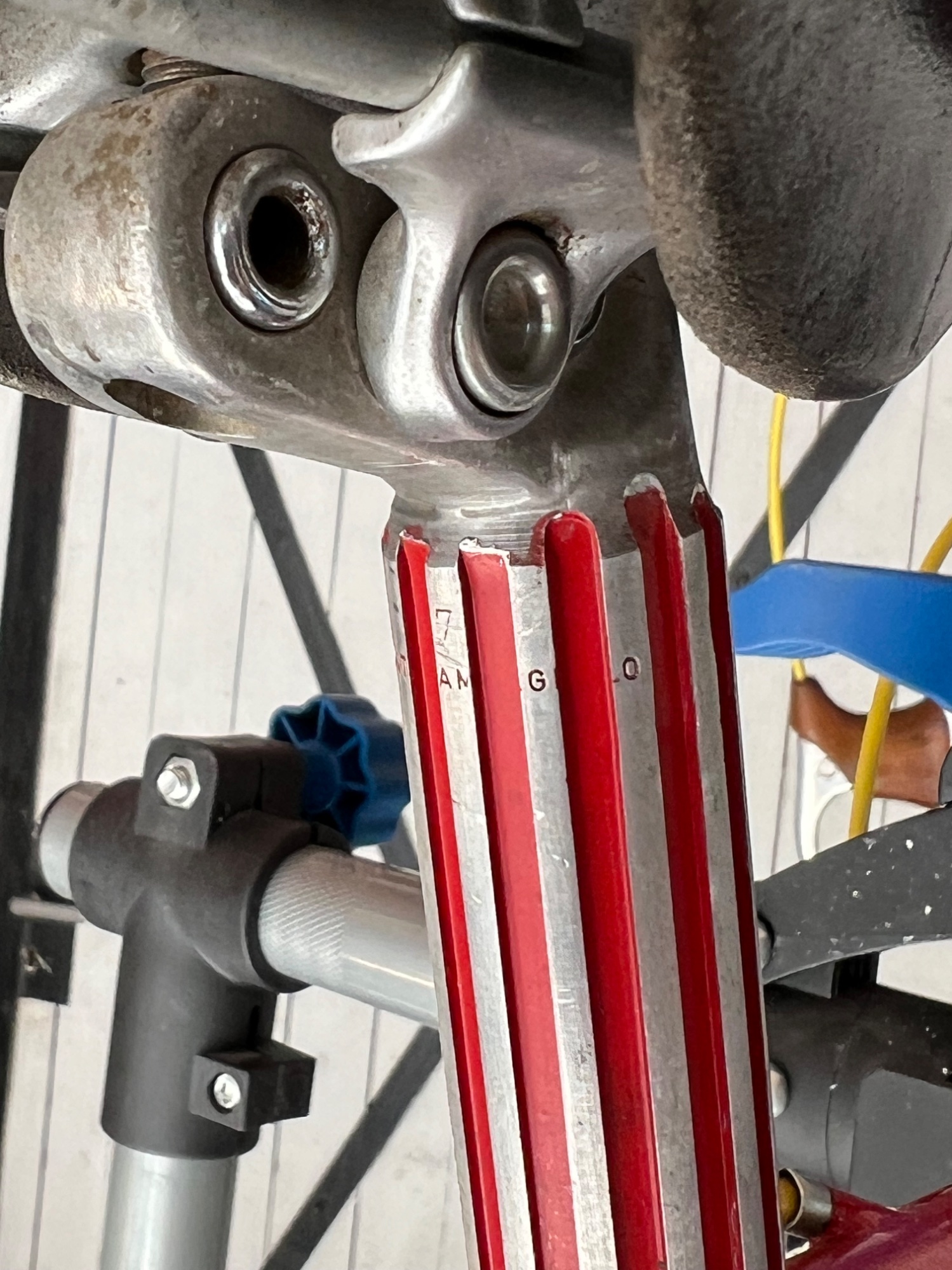

Sehr schönes Stück Geschichte. Wenn es für Braun hergestellt wurde, kann auf dem Gabelschaft das Jahr und die Initialien von Braun stehen. 👍

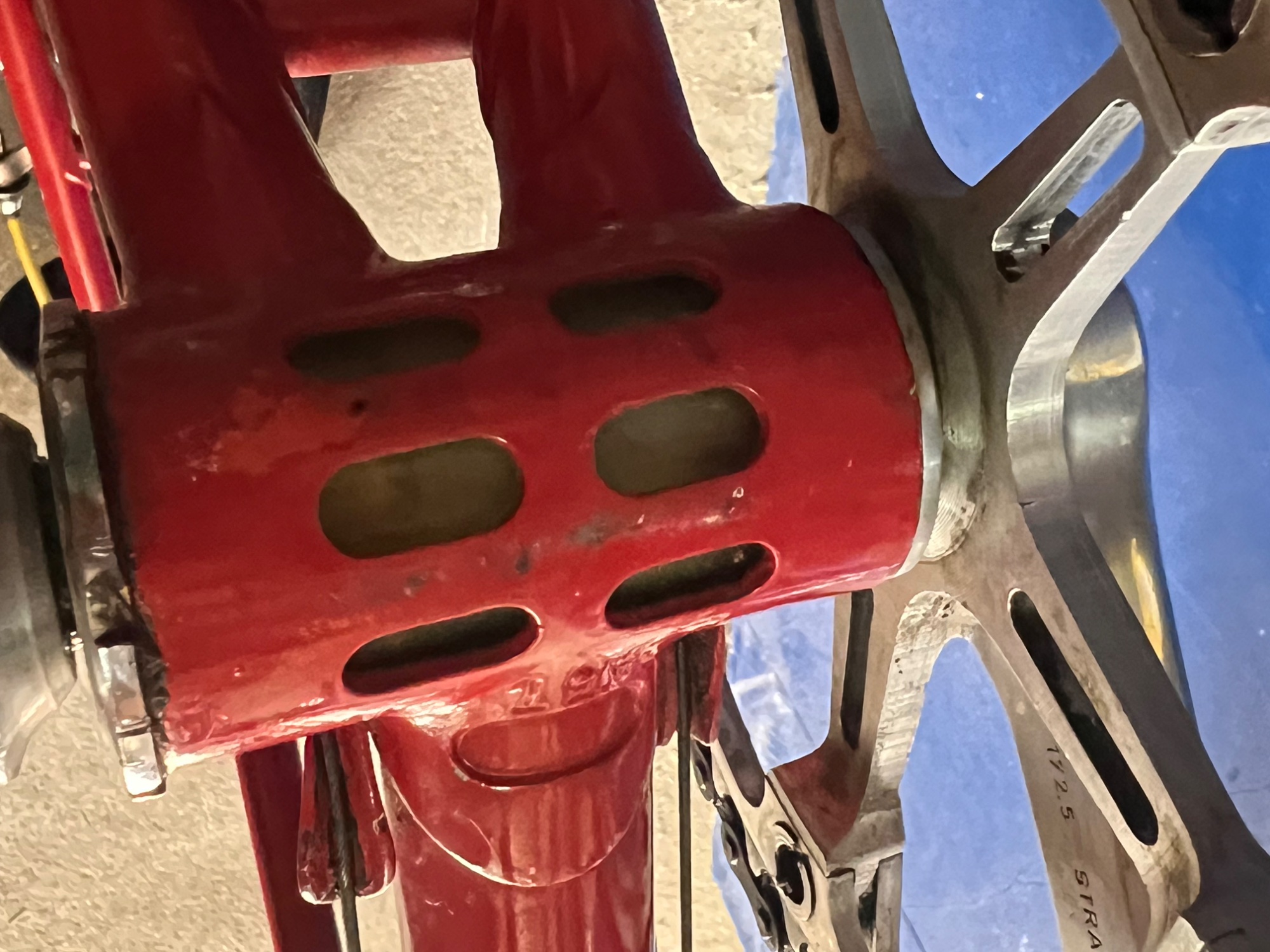

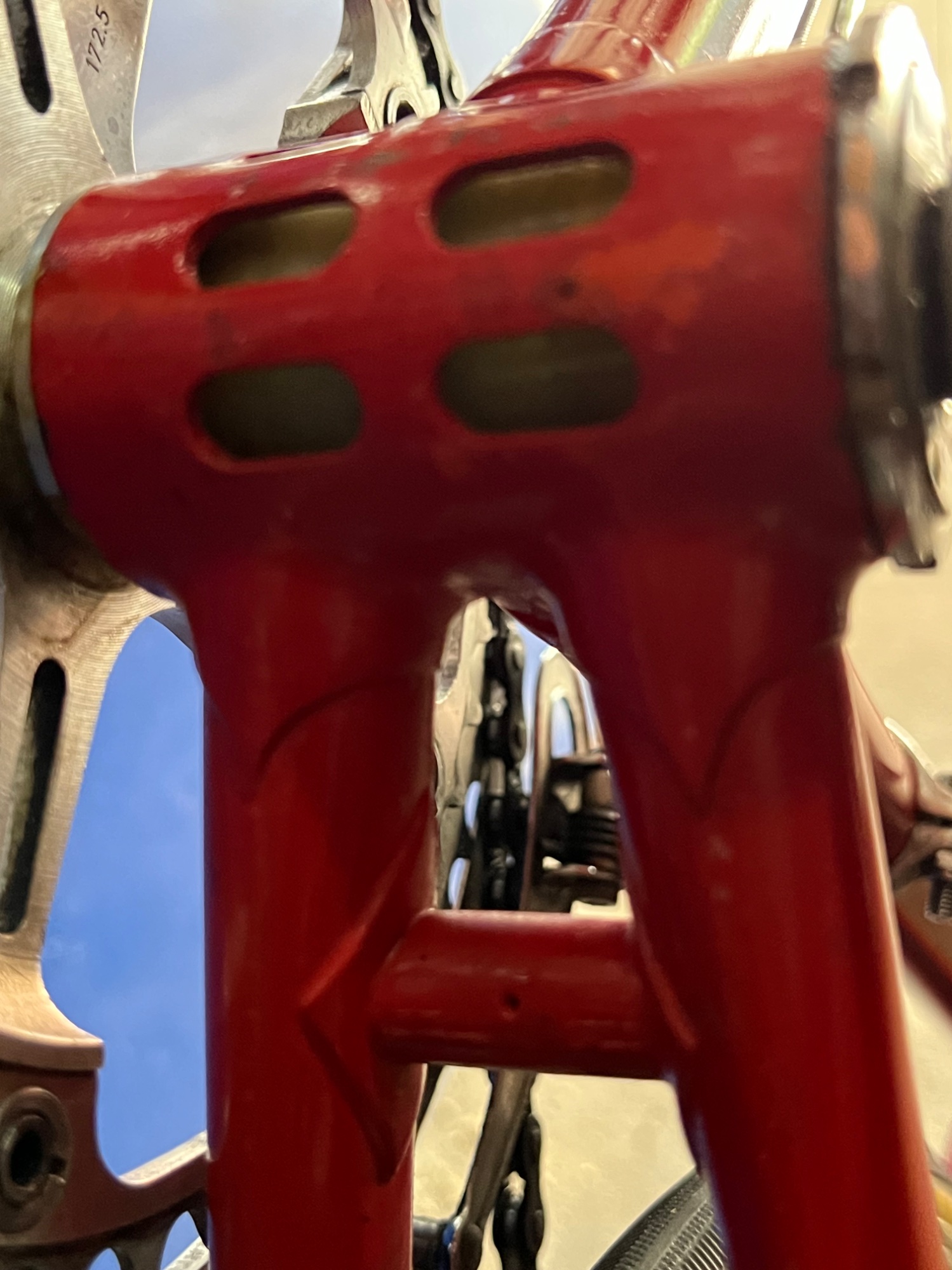

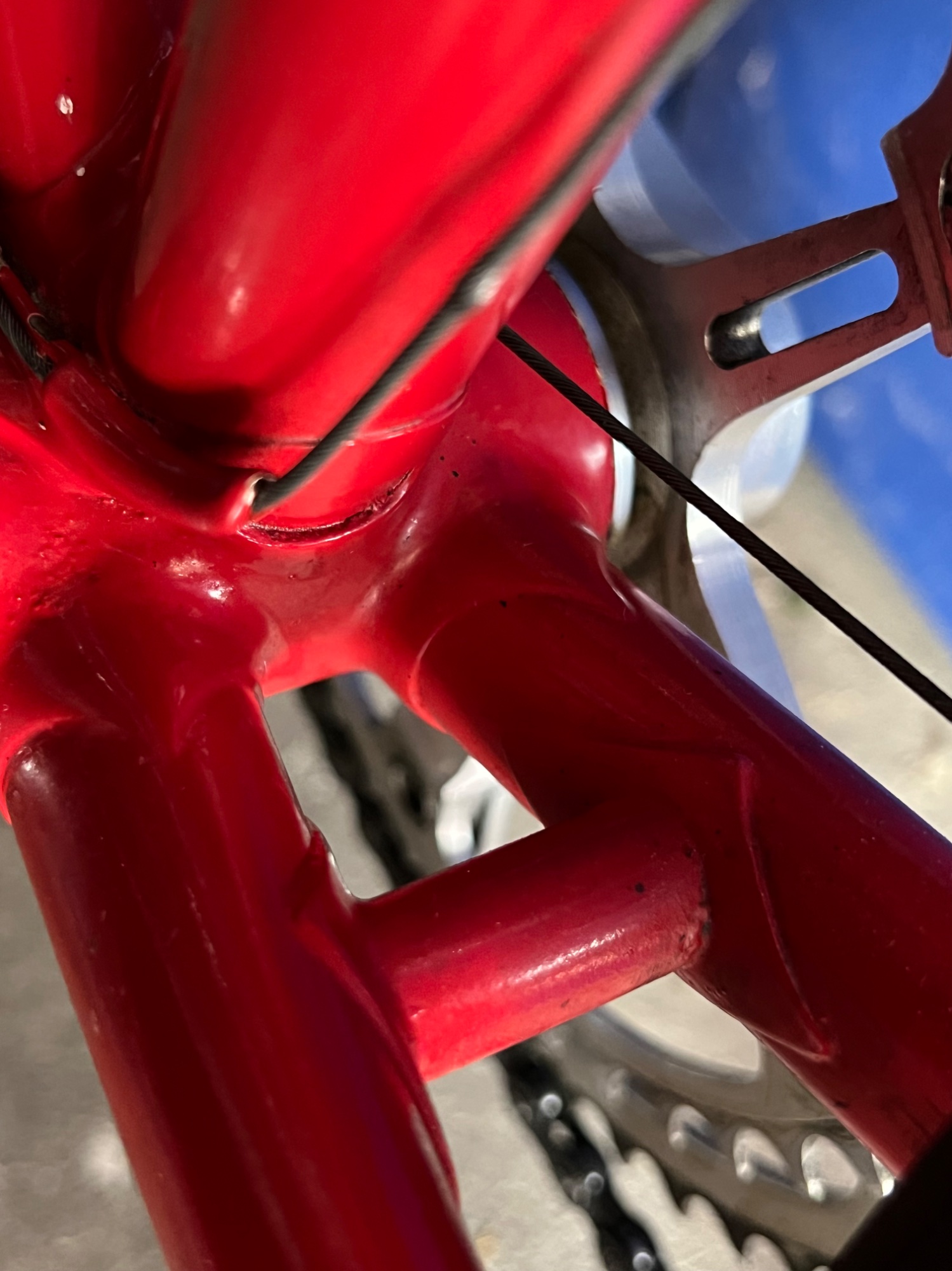

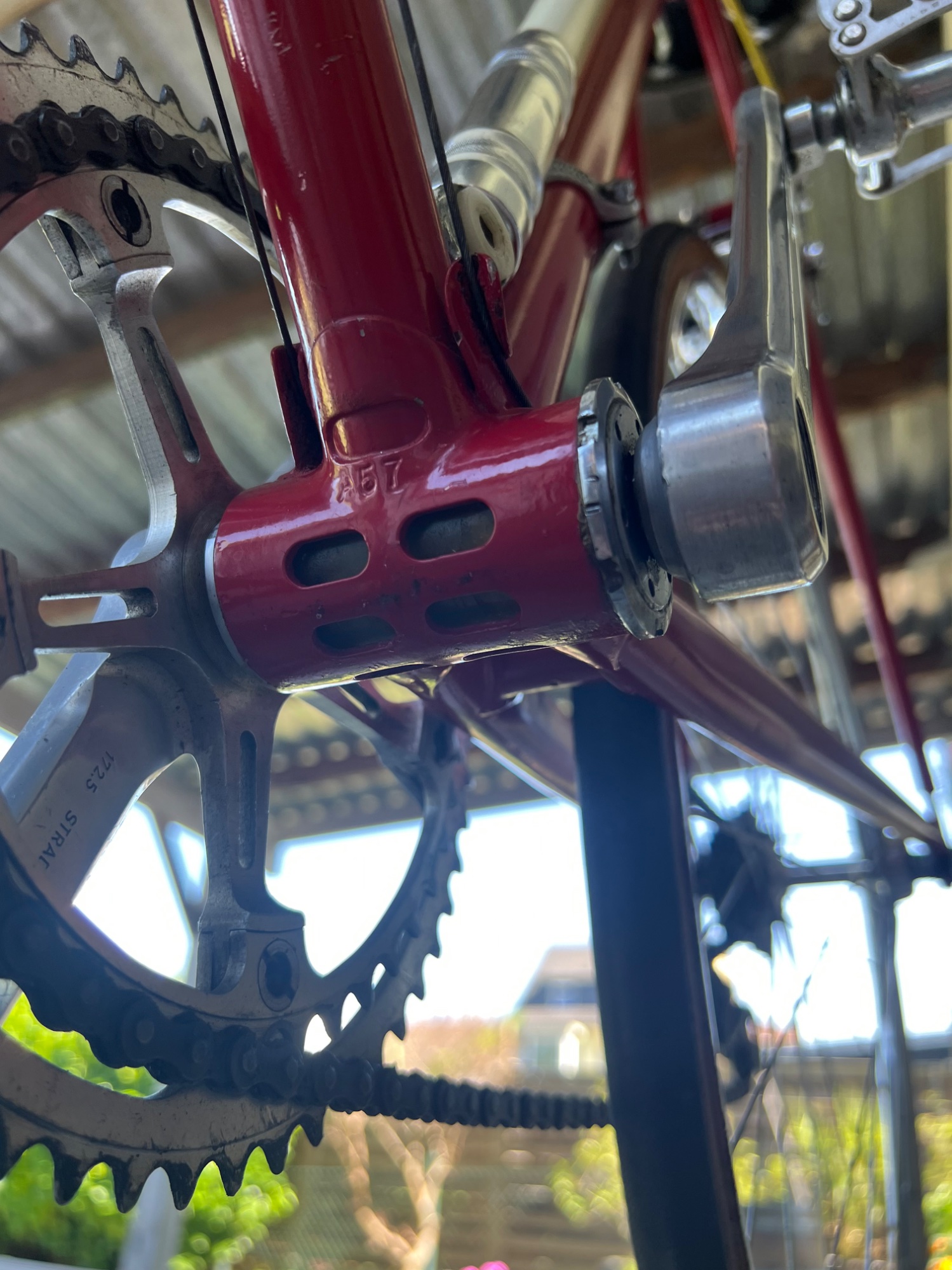

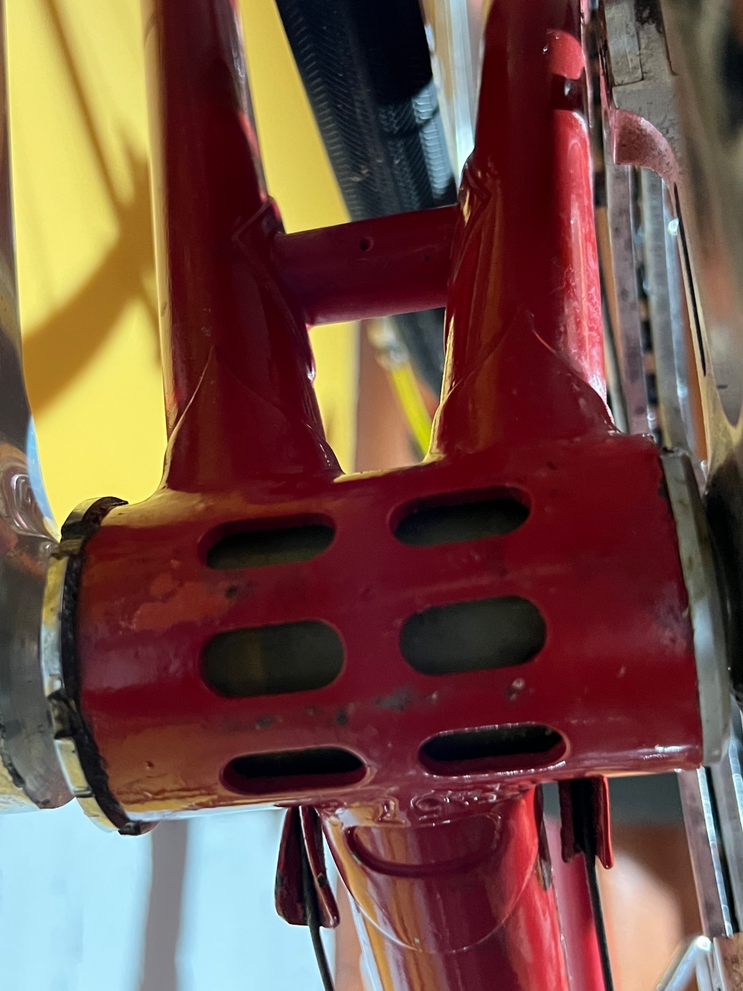

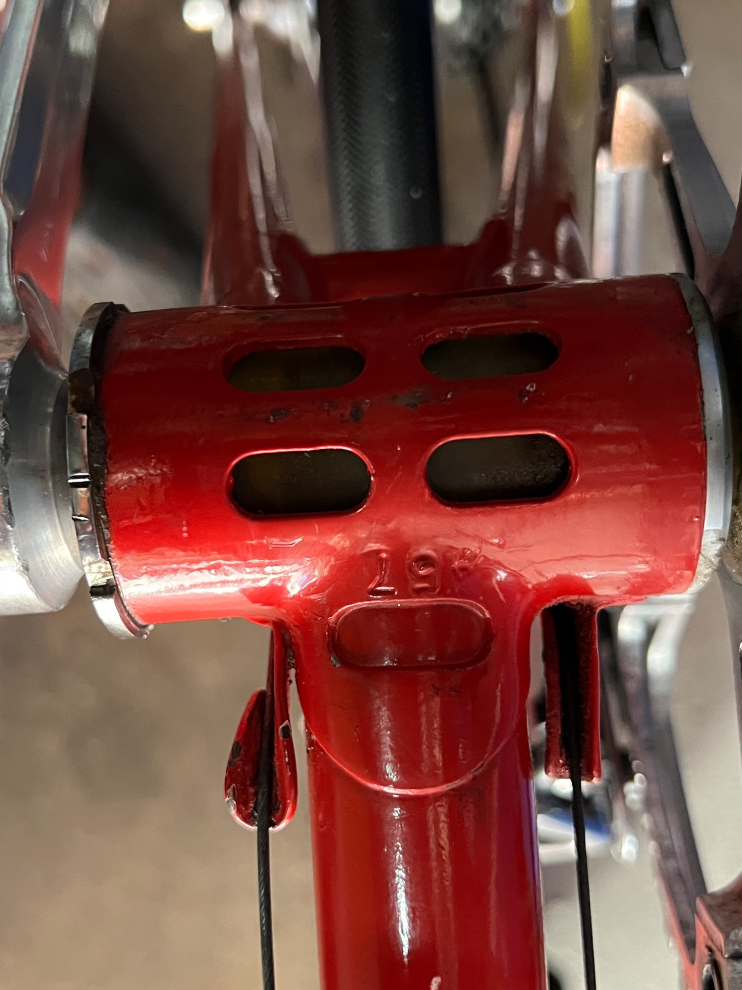

Kannst du das Tretlager noch mal etwas mehr ablichten mit den sechs Löchern? Der Gabelkopf ist ein Pista und wurde nur bei Profis verwendet, habe ich noch nie an einem Strassenrahmen gesehen.
Die Stanzung "A57" hat mich auch direkt auf Masi geschickt... unbedingt mal die Gabel ausbauen. Auf dem Gabelschaft müsste sich das wiederholen.

Guten Morgen Lupo, hier die Bilder vom Tretlager. Hoffe die sind Aussagekräftig.
