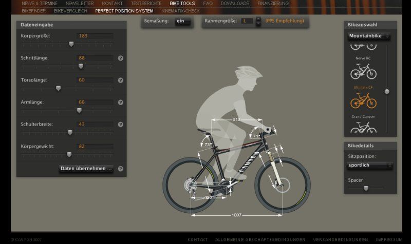

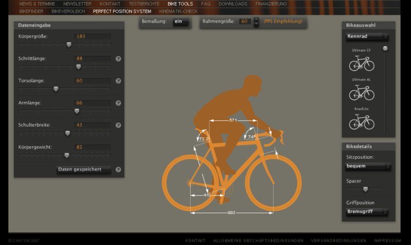

Ich habe die gleiche Statur wie du. Nur sind meine Arme 4 cm kürzer :eek:
Die solltest du vielleicht nochmal nachmessen. Ich fahre 2 RR mit gleich eingestellter Sitzposition. Ein 57er und ein 55er Lookrahmen, wobei der kleinere auch noch geslopt ist. Die Größenangaben bei Look sind allerdings mumpitz. Nach der Canyonmethode (Rahmenhöhe bis Oberkante Steuerrohr) sind die Rahmen 60 und 58. Entscheidend ist, wie oben schon erwähnt, die Oberrohrlänge von 56 bzw. 57,5 cm.
Hier mal die Bilder der PPS-Auswertung meiner Daten bei Canyon:
..und hier meine Räder dazu:
das 461 in Gr 57
und das 585 in Gr 55
Ich sitze auf beiden bequem !
