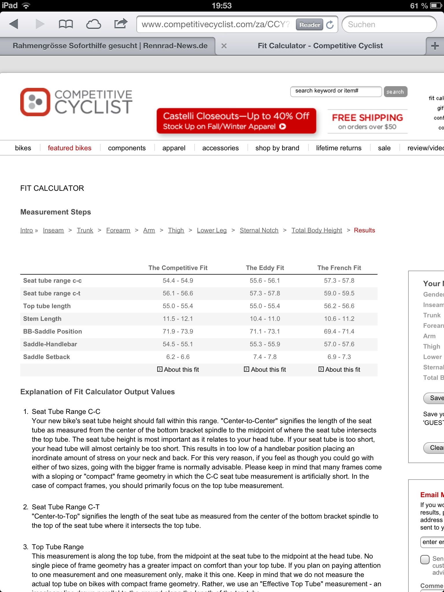

Du hast doch hier den Competitive Cyclist gefüttert, oder? Da kommt doch auch der CC-Fit raus, in dem steht genau Deine benötigte Oberrohrlänge. Also poste mal die Daten des CC-Fit und dazu die Geometrietabellen der Bikes die Du Dir ausgesucht hast.

Den cc fit geb ich gleich mal ein als Anhang , evtl. Könnt ihr mir ja weiter helfen , ich sag schonmal danke im voraus

Wenn Du alles richtig gemessen hast brauchst Du einen Rahmen, bei dem das Oberrohr horrizontal gemessen etwa 55-55,5 cm lang ist (bei einem Sitzwinkel von 73°).Da Kuota wäre demnach in M etwas zu kurz, in L schon etwas zu lang.... Hmm, normalerweise sagt man: Im Zweifel lieber eine halbe Nummer kleiner als halbe Nummer größer. Aber ist für mich schwer vorstellbar. Bin 1,90cm bei SL 92cm und würde nie unter 58,5cm Oberrohr fahren!
