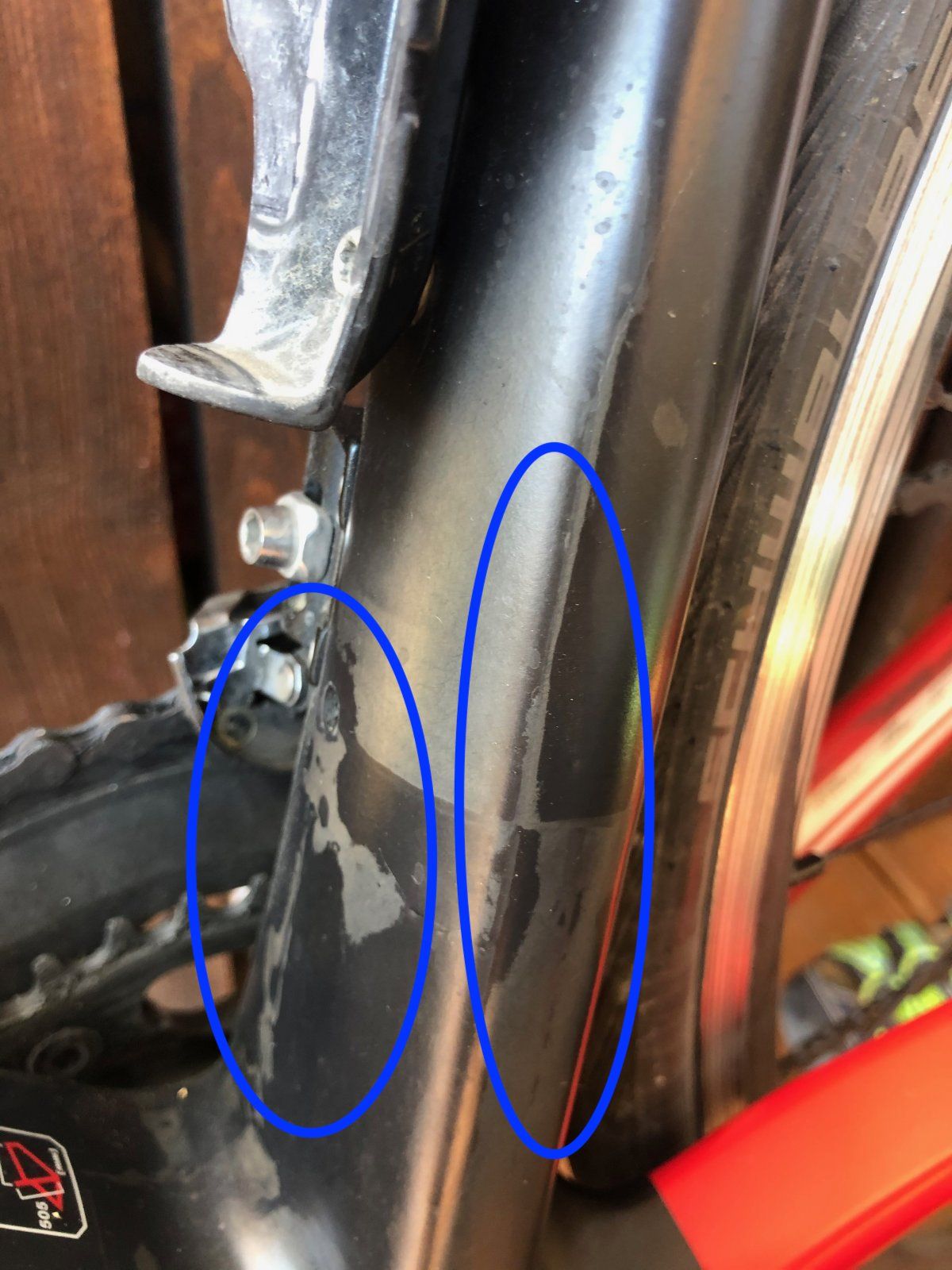

Hallo Zusammen
Ich habe schon öfters mitgelesen und finde euer Forum echt super.
Selber bin ich totaler Anfänger beim Rennrad. Früher war ich eher auf dem MTB unterwegs.
Nun wollte ich mir ein Rennrad gönnen und brauche eure Unterstützung ob das alles normal ist.

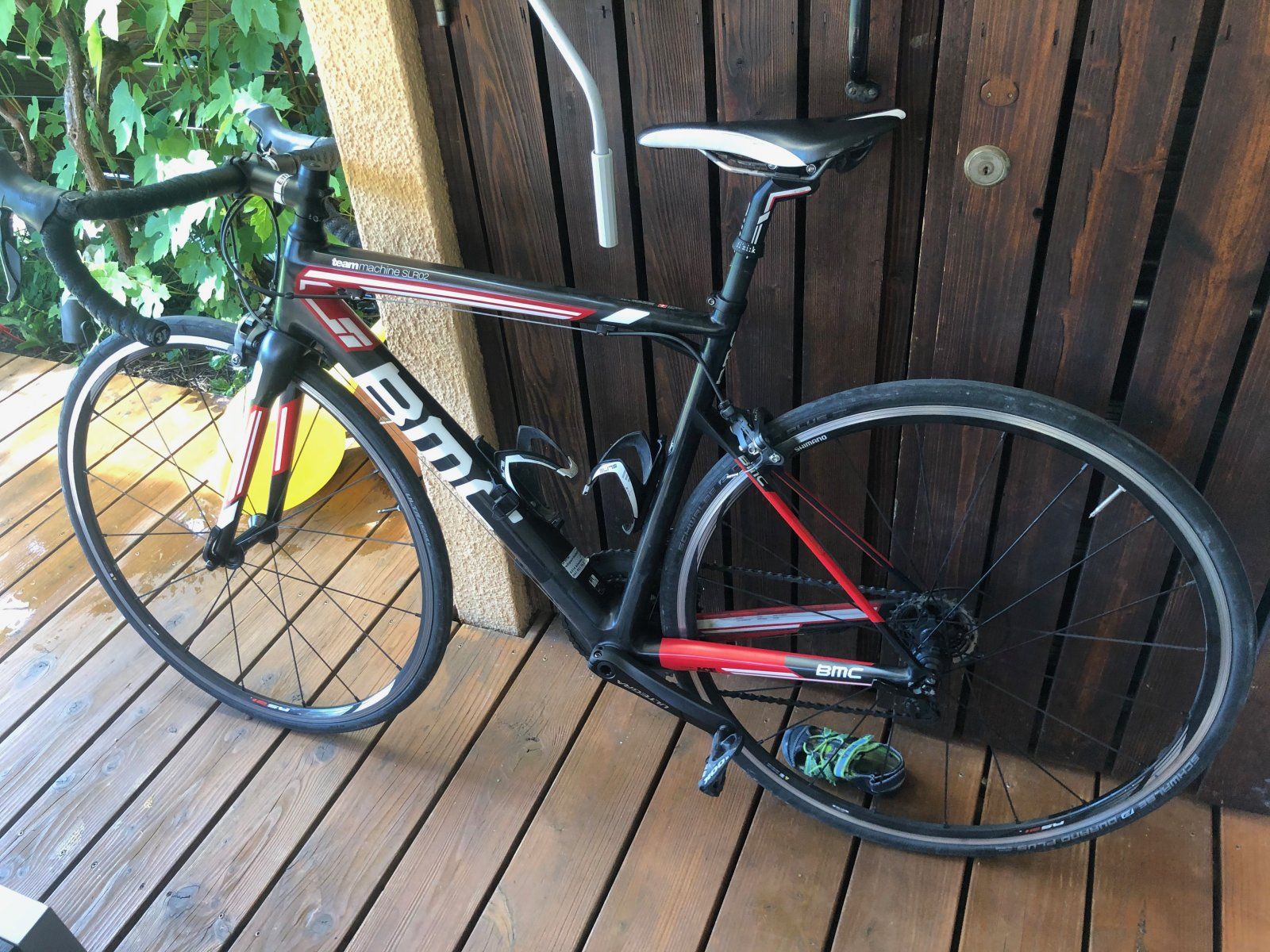

Es sollte ein BMC SLR02 sein, da mein Kumpel das gleiche Bike hat und ich es auf einer Proberunde fantastisch zum fahren fand.

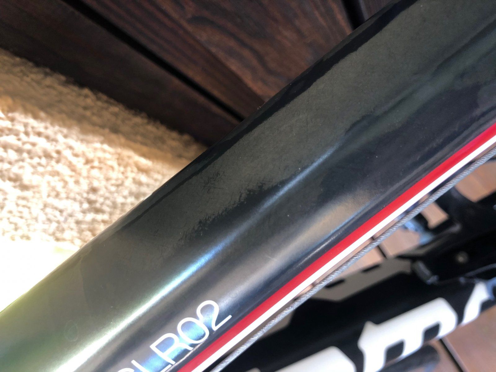

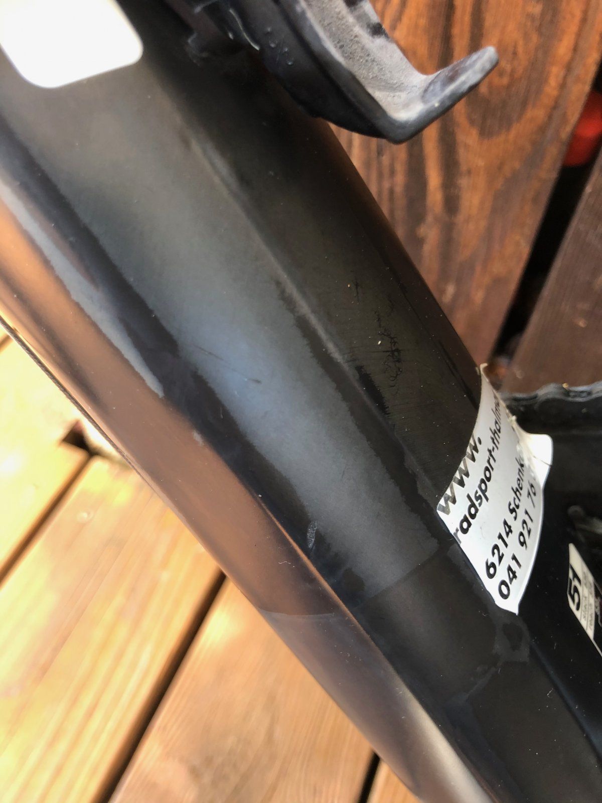

Das neue Bike sieht aus der ferne wunderschön aus. Aus der Nähe betrachtet aber sieht die Oberfläche wie extrem verstaubt auf. Ist das normal oder deutet das auf einen Fehler hin?
Vielen Dank für eure Unterstützung!

Die Wahrscheinlichkeit, dass Stahl sich im Laufe der Zeit in Rost verwandelt ist aber erheblicher größer als die, dass Carbon sich in Staub verwandelt.
Ich sehe da keine Carbon-Strukturen
Ist für dich Carbon nur wenn man 3K oder 12K sieht?
So sieht nunmal UD-Finish aus.
Was soll das gute Stück denn überhaupt kosten ? Das ist ein schon älteres Modell...
Für mich sind so etwas Lackschäden und keine Carbonstrukturen. Da ist auch nichts "schnurgerade", sondern das ist unregelmäßig fleckig. Rechts neben dem einen Fleck ist sogar eine Riefe im Rahmen.
So sah es bei meinem Focus Cayo damals auch aus als es aus dem Karton kam ist normal bei UD. Drum lieb ich auch meine Colnagos die noch in 3K sind.
Uff, da hat aber jemand das Thema Carbon richtig Verstanden.
Ist es möglich, dass es sich teils um Kalkflecken handelt oder um Spuren suboptimaler Reinigung?
Ich habe ja auch einen schwarzen Rahmen und nach längerer Einwirkung der Spritzer von den Wasserflaschen sieht er entsprechend aus. Irgendwann muss man halt vorsichtig mit Essigwasser ran.
Klar, der Lack eines neuen Rahmens sollte in Ordnung sein. Aber nach längerem Gebrauch wird man da nicht mehr so penibel drauf schauen, zumal das Inordnunghalten der Technik mit flutschendem Antriebsstrang ohne störende Knarz- und Quietschgeräusche zeitraubend genug, aber für das Wohlbefinden essentieller ist.
Du willst wohl nicht wirklich Verstehen das du unter dem Klarlack die pure UD Carbon Struktur siehst.
