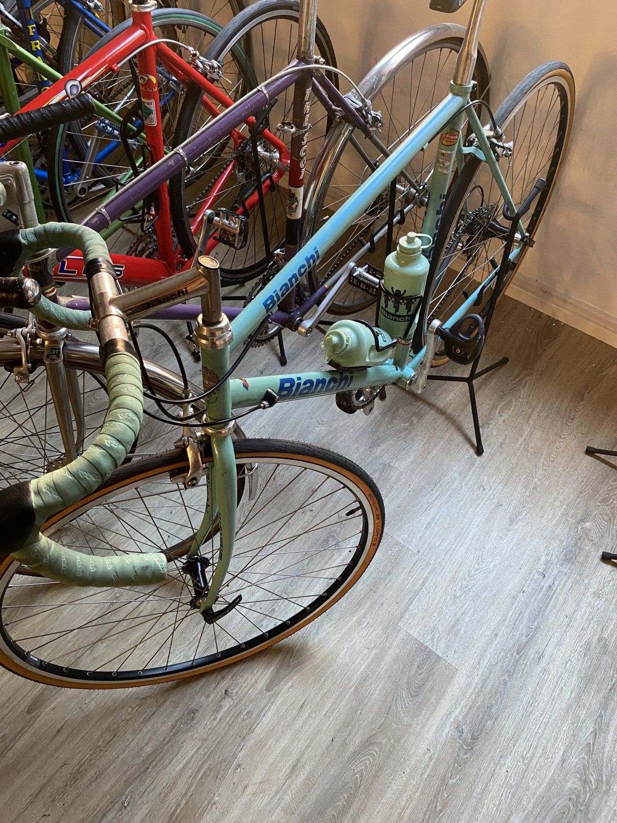

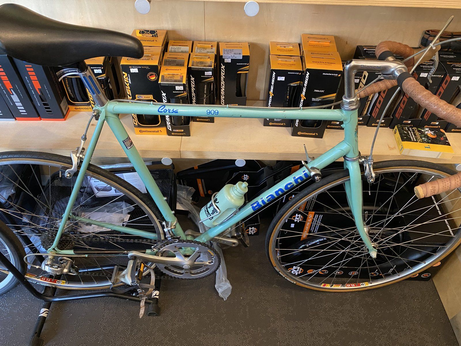

Hey,
könnte mir jmd helfen und erahnen aus welcher Zeit die zwei angehängten Bianchi Rahmen ca. kommen? Kann man sagen, ob das corsa 909er oder das andere Modell (welches im Bild zwei Trinkflaschen hat) „hochwertiger“ ist?
vielen lieben Dank,
Lars

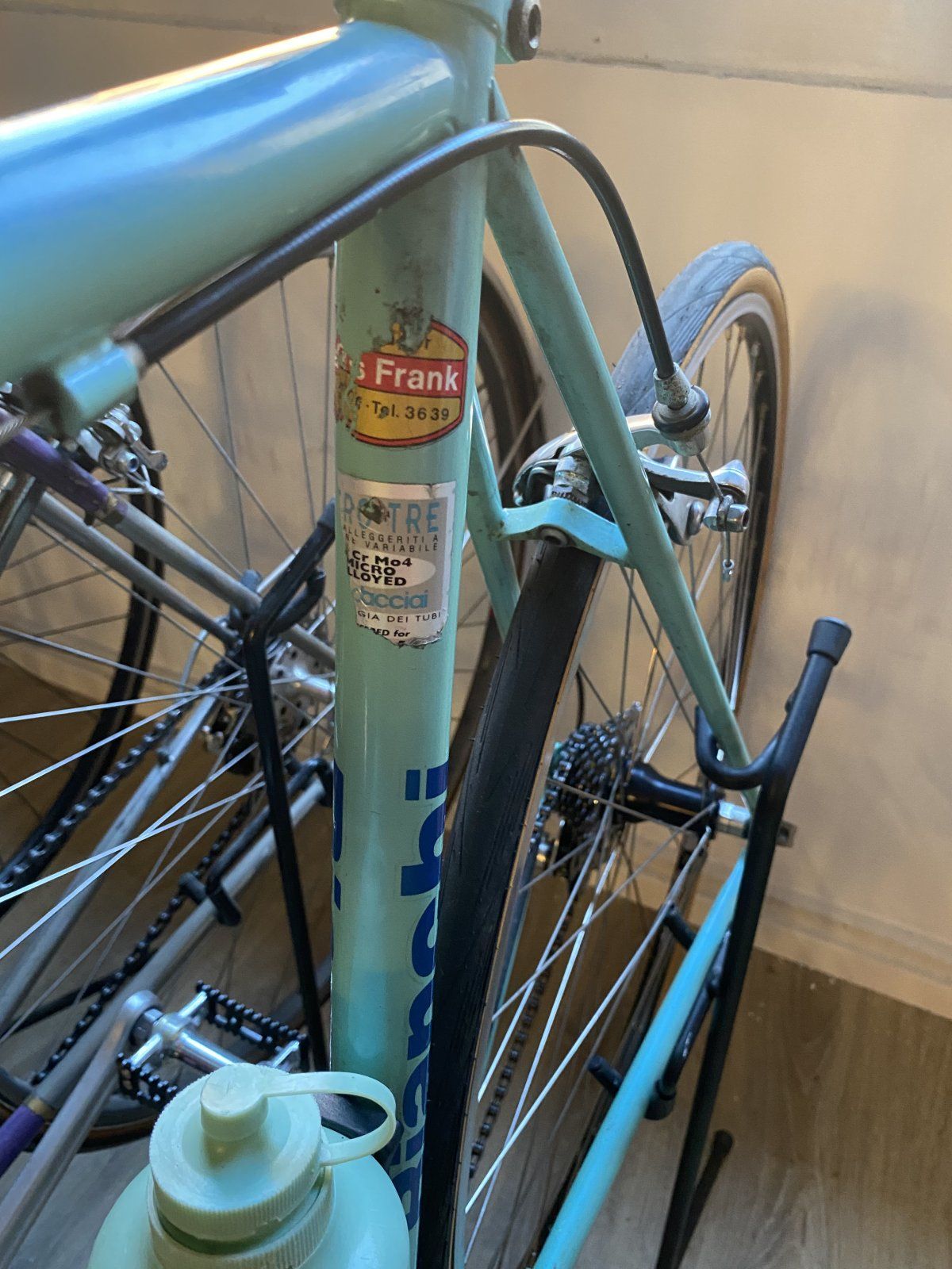

Das 909 ist dem Aufkleber nach aus Columbus Cromor-Rohren, also Mittelklasse. (Darüber gab es noch SL, SLX, TSX), würde mal auf Mitte 80er bis frühe 90er schätzen, erkennbare Komponenten wild gemixt.
Der andere Rahmen ist muffenlos geschweißt, Unterrohrsieht Aero-mäßig aus, Aufkleber evtl. von Dedacciai? Wahrscheinlich ein wenig jünger und mutmaßlich hochrangiger, aber auch nicht sortenrein ausgestattet (Chorus Monoplaner Bremse, Kurbel imho nix von Campa, Zuganschläge am Unterrohr aus schwarzem Kunststoff stammen aus den niedrigsten Gruppen.
In der Tat Dedacciai! Nicht schlecht erkannt. Bei gleichem Preis dann lieber das Dedacciai?

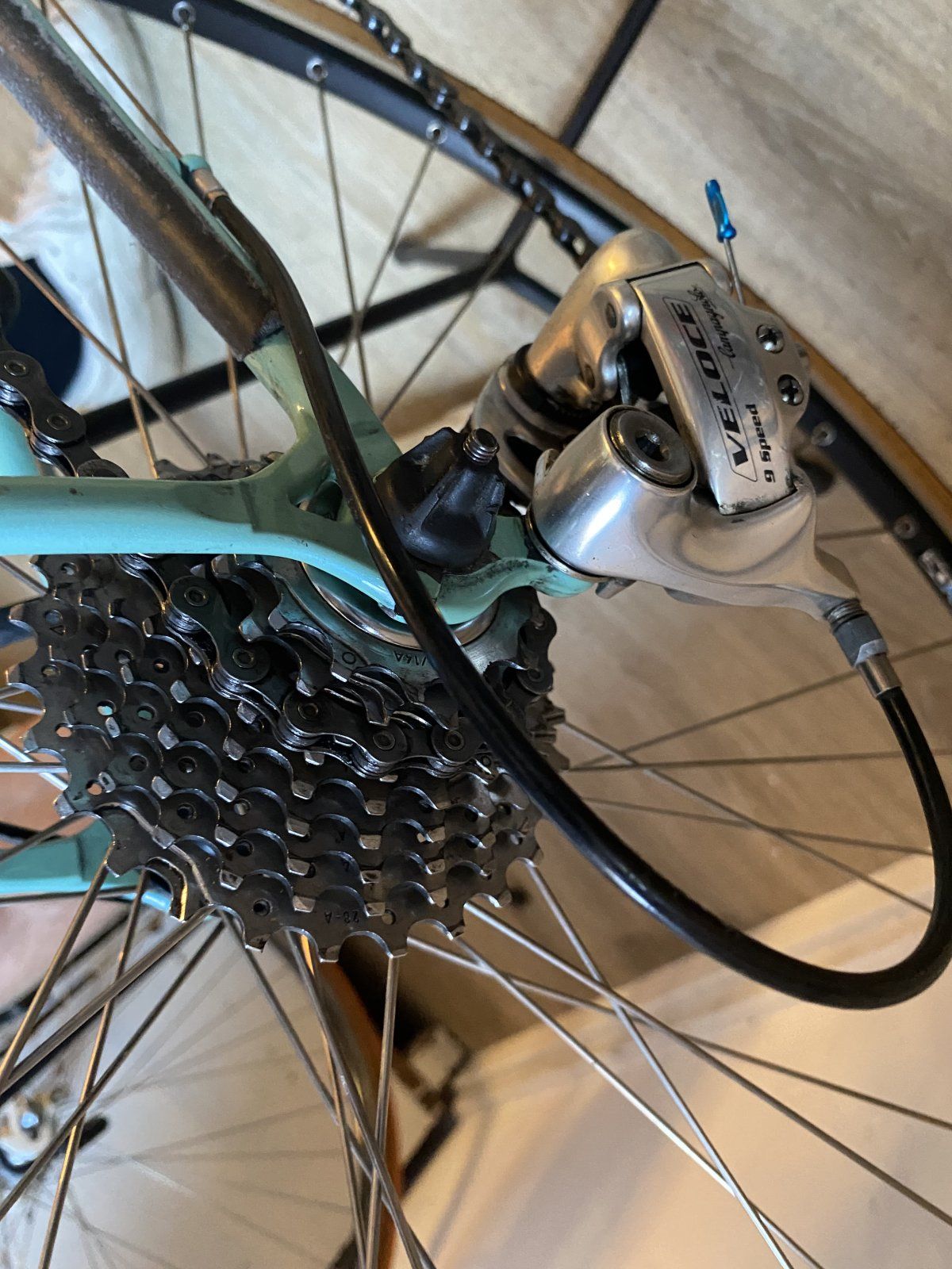

Das Dedacciai ist mit campa veloce 9 speed ausstattung. Der Rahmen sieht wirklich sehr gut erhalten aus.

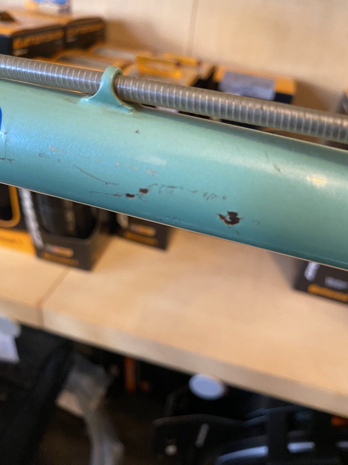

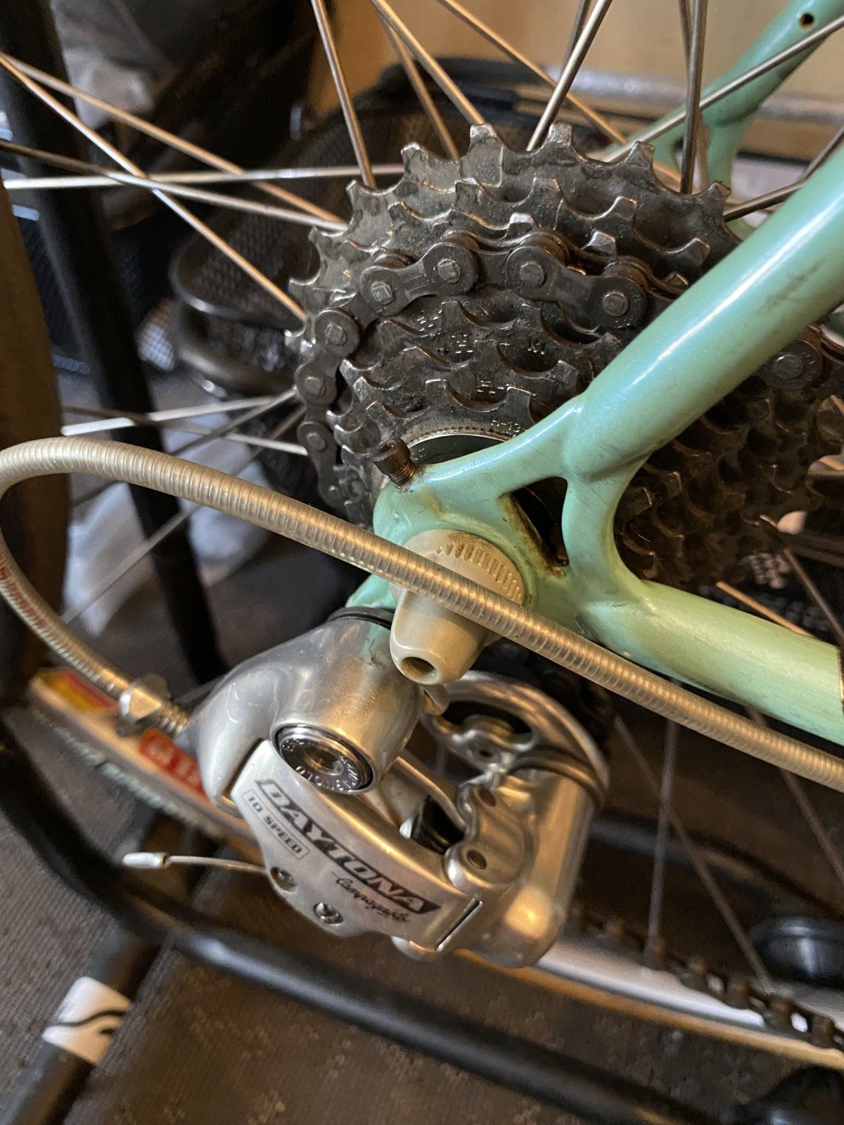

Das 909er mit Campa daytona 10 speed. Das 909er hat allerdings ganz klein bisschen Lackschaden - sieht das problematisch aus?

Schwer zu sagen, welcher Rahmen wirklich hochwertiger ist - der Dedacciai-Rohrsatz ist dem Sticker nach ja speziell für Bianchi konfektioniert, könnte also alles sein - vom Wasserrohr hin zu feinster Ware.
Der Lackschaden schaut einfach nur nach Kosmetikmangel aus - ist halt nur mega-schwierig zum Ausbessern etwas passendes zu finden.
Die Schaltwerke sind ja nur ein kleiner Baustein, die Ausstattungen scheinen ziemlich zusammengewürfelt zu sein, sowohl i.S. Gruppen- und Hersteller-Reinheit als auch in Sachen Baujahre. Entweder Resteverwertung oder pragmatisch zum gut funktionieren Fahren aufgebaut, aber nix zum Sammeln und mit der Zunge schnalzen.
