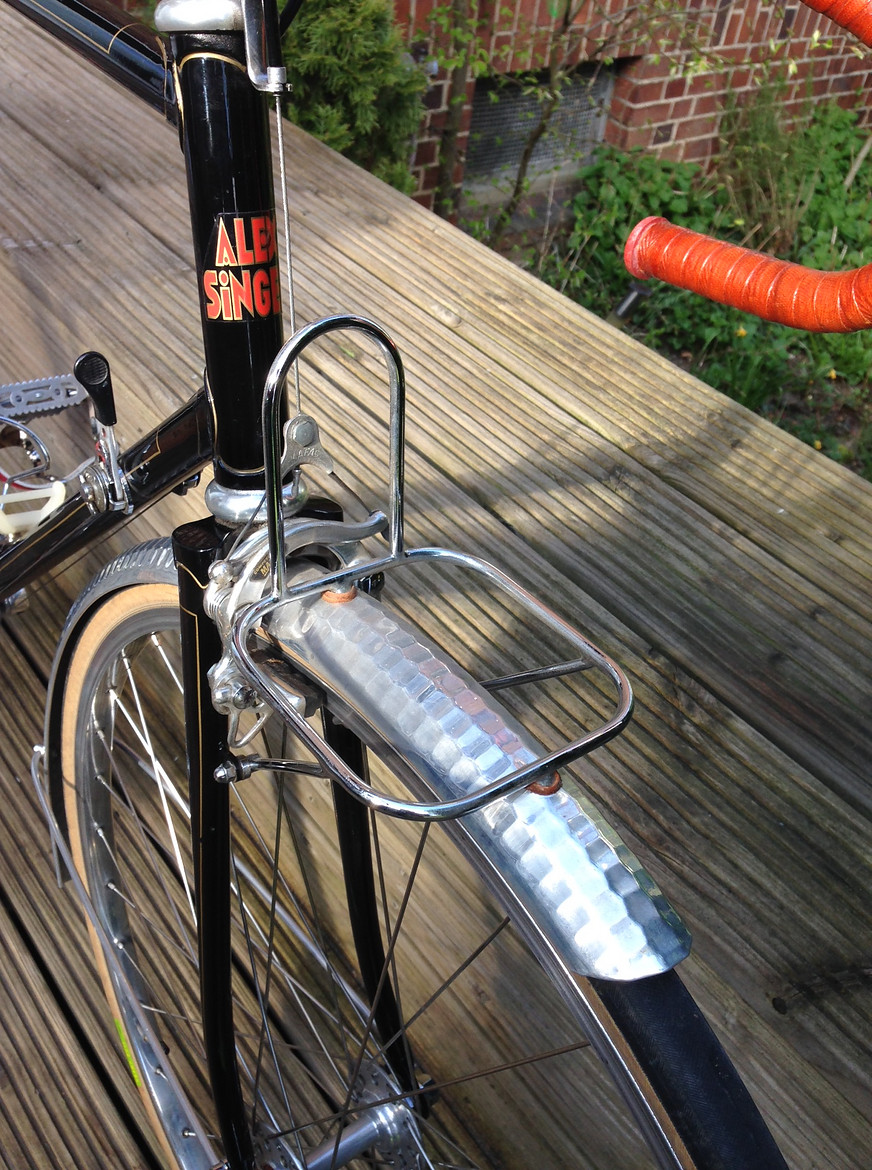

Dabei finde ich es "richtig", möglichst genau nur die Muffenkante zu treffen, statt des Rohrs daneben:
Wie gut das umsetzbar ist, hängt natürlich auch von der Verarbeitungsqualität des Rahmens ab, aber mit einem Lackstift würde ich das wohl nicht hinkriegen.
