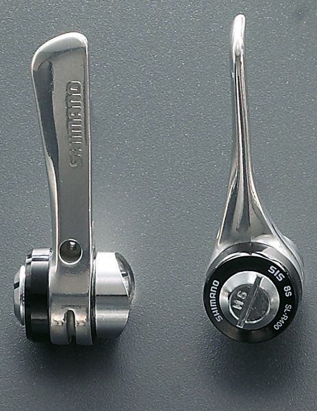

mein Stahlrenner (Winter- und Stadtrad) wurde von einem Auto erfasst.....Beide Laufräder sind dadurch zerstört worden. Ich habe noch einen Laufradsatz mit einer Ultegra 6600er Kasette (10-fach) rumliegen. Diesen würde ich gerne verwenden, bevor ich neue LR kaufen muss. Meine Idee und Fragen bis jetzt:
Schalthebel: Indexierung des Rahmenschalthebels (6-fach) entfernen. Wie geht das? Nasen abschleifen? Dann hätte ich quasi einen Reibungsschalthebel....Würde dieser genug Spiel für ein 10-fach Schaltwerk haben? Dass diese Konstruktion extrem fickerig in der Bedienung wird, ist mir klar...bessere Vorschläge?

1. Schalthebel: kann man die 6fach Hebel nicht sowieso auf Friktion (am rechten Hebel) umschalten?

- Die Indexierung kannst du bei SIS-Hebeln rausklicken. Einfach am D-Bügel drehen. Das steht da übrigens auch drauf. Ich hätte aber keinen Bock, diese engen Ritzel ohne Rasterung zu fahren.

1. Achtfach SIS Hebel besorgen Shimano 600 (SL 6401) oder 105-er (SL-1056)
Es gibt bei Paul Lange sogar noch aktuelle 8-fach Unterrohr Hebel im Shimano-Katalog. Da musst du nur jemanden finden, der dir die besorgt.
Die heissen:
I-SLR400FAL4524667013013
2. Achtfach Kassette (& Kette) besorgen. Die müsste auf eine 10-fach FH-6600 draufpassen (Distanzring wegnehmen)

- Den Hebel (danke fürs raussuchen!) beim Händler bestellen lassen
