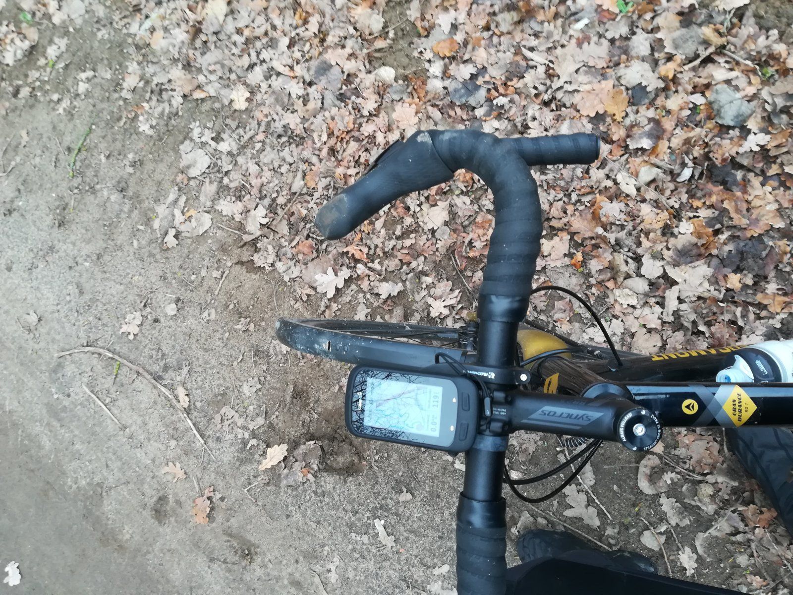

Am 04. Dezember 2021!!! ist meine Graveltour rabiat unterbrochen worden.
Halter bricht bei 25+x km/h, Schutzblech liegt auf dem Vorderrad auf und nach 90° macht das Vorderrad nen Fullstopp. 20211207_205750.jpg
Einschlag, Helm Schrott, Rad mit diversen Macken.

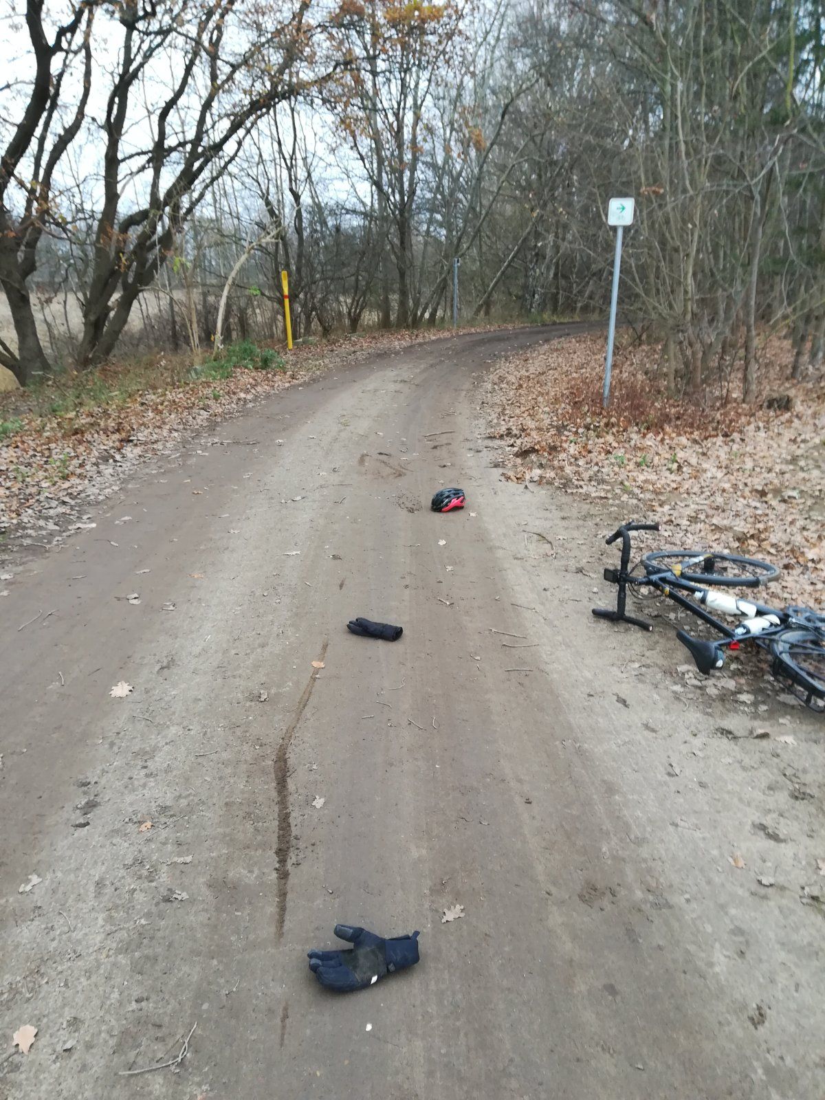

Beim ersten Handschuh blockiert das VR bis zum zweiten und ab geht's übern Lenker.
Einschlag dann dort, wo der Helm liegt.

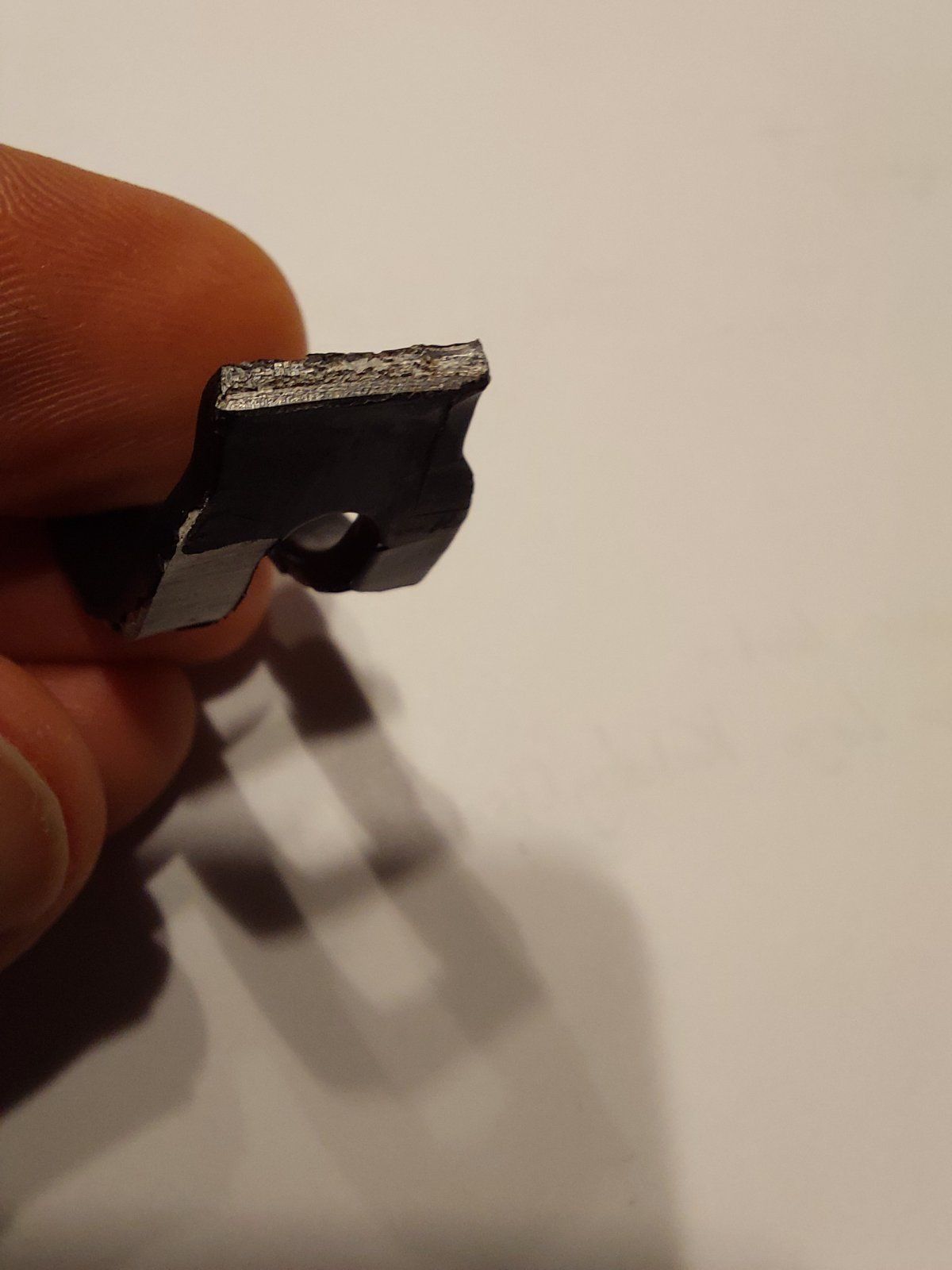

Ich hatte damals schon darauf hingewiesen, dass es aus meiner Sicht ein konstruktives Problem ist, das der Halter aus Alublech gebogen ist. In dem Bruch sind eindeutig Rastlinien eines Dauerschwingbruchs zu sehen.
Halter bricht bei 25+x km/h, Schutzblech liegt auf dem Vorderrad auf und nach 90° macht das Vorderrad nen Fullstopp.Anhang anzeigen 1252014

Zweiter Fehler: die Halterung der Stangen ist fest. Beim Cube ist sie an der Gabel sowie am Schutzblech gesteckt, so dass notfalls bei hohen Kräften das sich ablöst.
deshalb werden ordentliche schutzbleche und ihre aufnahmen eigentlich so konstruiert, dass das schutzblech geopfert wird, sprich kaputt geht.
Das Rad wurde "auf Kulanz" wieder instand gesetzt, eine ursächlich Verantwortung / Produkthaftung wurde explizit ausgeschlossen.
Nicht pissed sein sondern einen Anwalt nehmen, am besten vom Typ ArsXXXXch und die Sache groß spielen. Der jetzige Rückruf ist doch eine Vorlage.
frage an den te: ist die befestigung an der gabelkrone aus alu?
edit: ja, gerade gelesen, ist er. wie doof.
Und wo geht da hervor, das die nicht das Laufrad blockieren können, wenn die Halterung bricht?
sie können, aber nicht so hart wie bei fest verschraubten streben.
