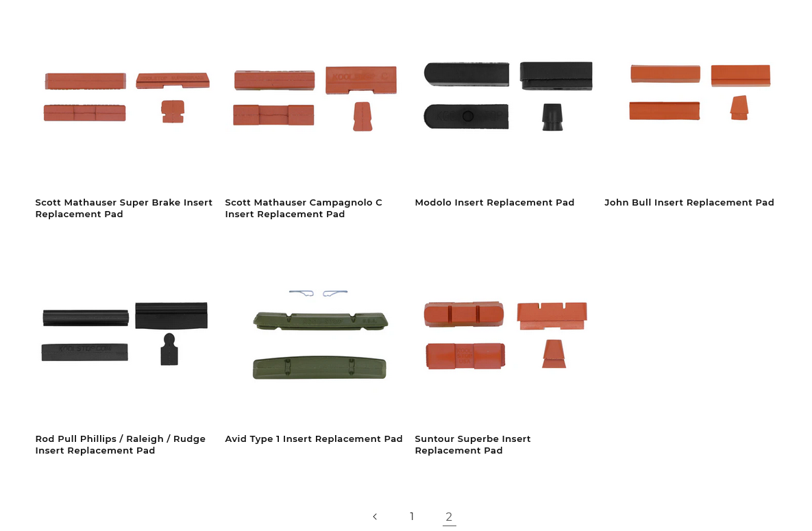

https://koolstop.com/collections/insert-replacement

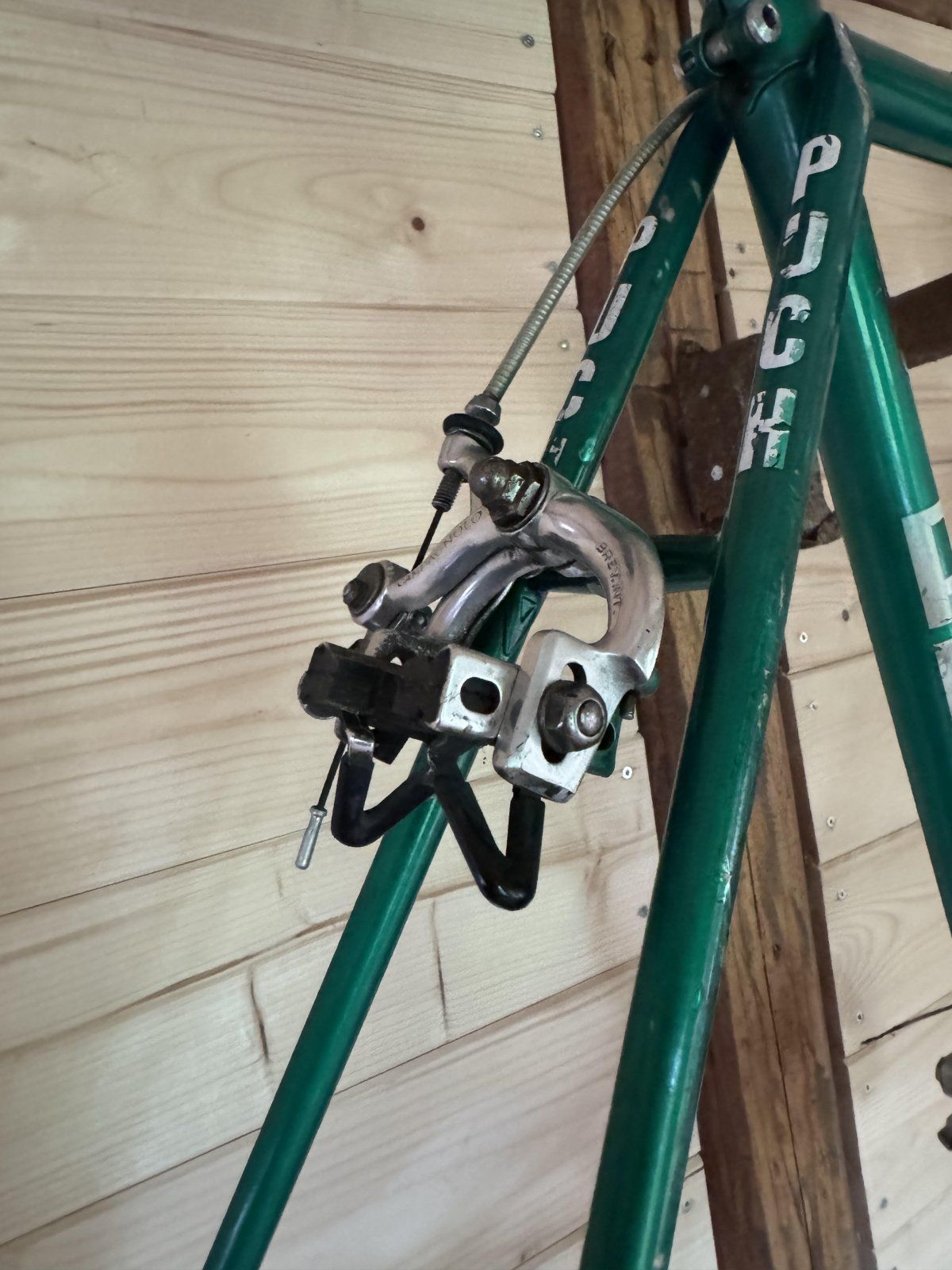

Hat jemand einen Tipp, wo ich folgende Bremsbacken inkl. Metallbügel (schwarz) bekommen könnte. Ohne Bügel hab ich mir schon mal besorgt. Wieder vielen Dank für euren Input!

Das sind ca. 30 Jahre alten - wo die Gummimischung wahrscheinlich nicht mehr okay ist. Und ich bin auf der Suche die "gleichen inkl. Bügel" Bremsbacken einbauen.
Deshalb die Frage. Die originalen werden nicht mehr hergestellt.
Alles was du an "Originalen" noch kaufen kannst, haben das gleiche Problem wie deine jetzigen. Sie sind alt und hart.
Einfach deine behalten und dir aus Kool Stops die Beläge passend schnitzen.

Es gibt Beläge von Kool Stop in schwarz und rot,welche genau für diese Campagnolo Record Bremsschuhe passen.
Google mal nach "Kool Stop R8"

...vielleicht solltest Du den Begriff "Bremsbacken" über Bord werfen! ;)
Es gibt Bremsschuhe, welche die Bremsgummis aufnehmen.
Für die gezeigten Campagnolo-Bremsen gibt es Ersatz-Bremsgummis von KoolStop (Typ KS-CR), oder original von Campagnolo (Typ BR-RESR)...
Die Beläge dürften passen....https://www.singlespeedshop.com/Singlespeed---Fixed-Gear/Bremsen---Zubehoer/Bremsbacken-465/Kool-Stop-R8-Camp
