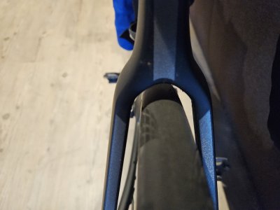

Hallo Speedrage,
ich habe heute mal versucht entsprechende Fotos zu machen, damit man den Platz sieht.
PS: Geputzt wird nach der Tour morgen ;)
