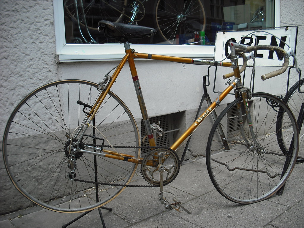

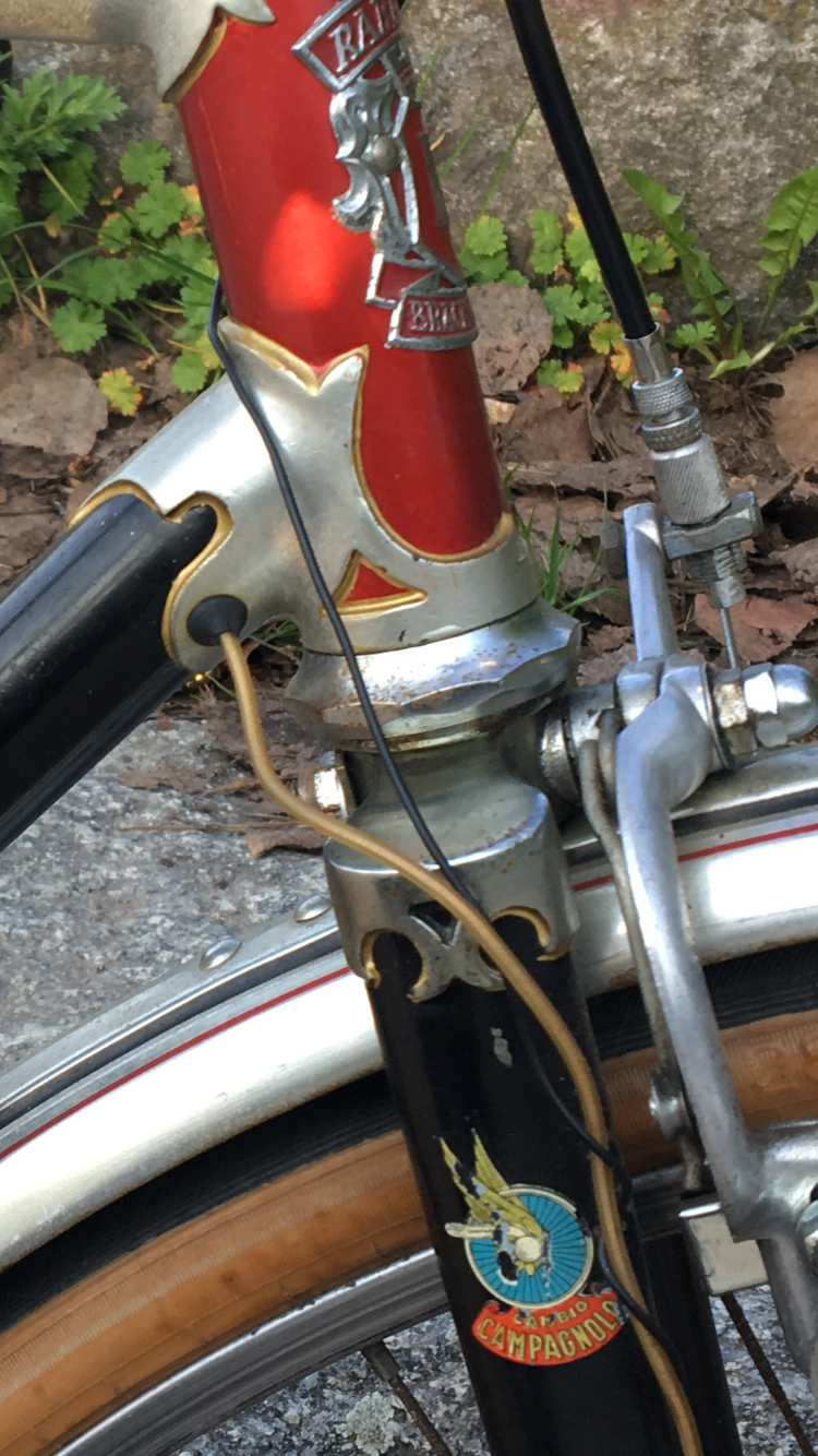

Das Rabeneick ist auch ein sehr schickes Radl und ich mag diese auch sehr. :daumen:
In meinem Bestand finden sich deshalb auch zwei Güldene, ein nun Schwarzes (weil von irgendeinem Vorbesitzer ohne Chance auf Erhaltung des Originallacks übergetüncht) und ein irgendwann von einem der Vorbesitzer übergetünchtes Bahnmodell.
Komplett Fahrbereit halte ich allerdings nur eines der Güldenen bereit. Dieses hat vom einzigen Vorbesitzer (leider) auch eine kleine Modernisierung erhalten; es wurden die orig. Schlauchreifenfelgen gegen anodisierte Drahtreifenfelgen getauscht. Das lasse ich aber noch so gerade ;) als Austausch von Verschleißmaterial durchgehen, werde es aber irgendwann wieder auf Schlauchreifenfelgen zurückbauen.
Was es übrigens damals auch noch gegeben haben muß, waren optional Lenkerendschalthebel; zumindest wurde mein Güldenes vom Radhändler so an den Erstbesitzer ausgeliefert.
Im Vergleich zu einem Bauer Weltmeister fährt sich so ein Rabeneick Mdoell 120 Campagnolo übrigens wie ein modernes Rad. :bier:

Lenkerschalthebel waren am Mod. 120 anfangs Serie, soweit ich das in Erinnerung habe. die Bilder von RIC-DOs Rabe habe ich mir auch schon oft angeschaut. ist sehr schick.
Aktuell sind einige am Markt. Oft mit dem Ambrosia Cockpit. Aber ein unverbasteltes war lange nicht dabei. Das letzte komplett Originale war das Angebotene güldene von Crashtest.

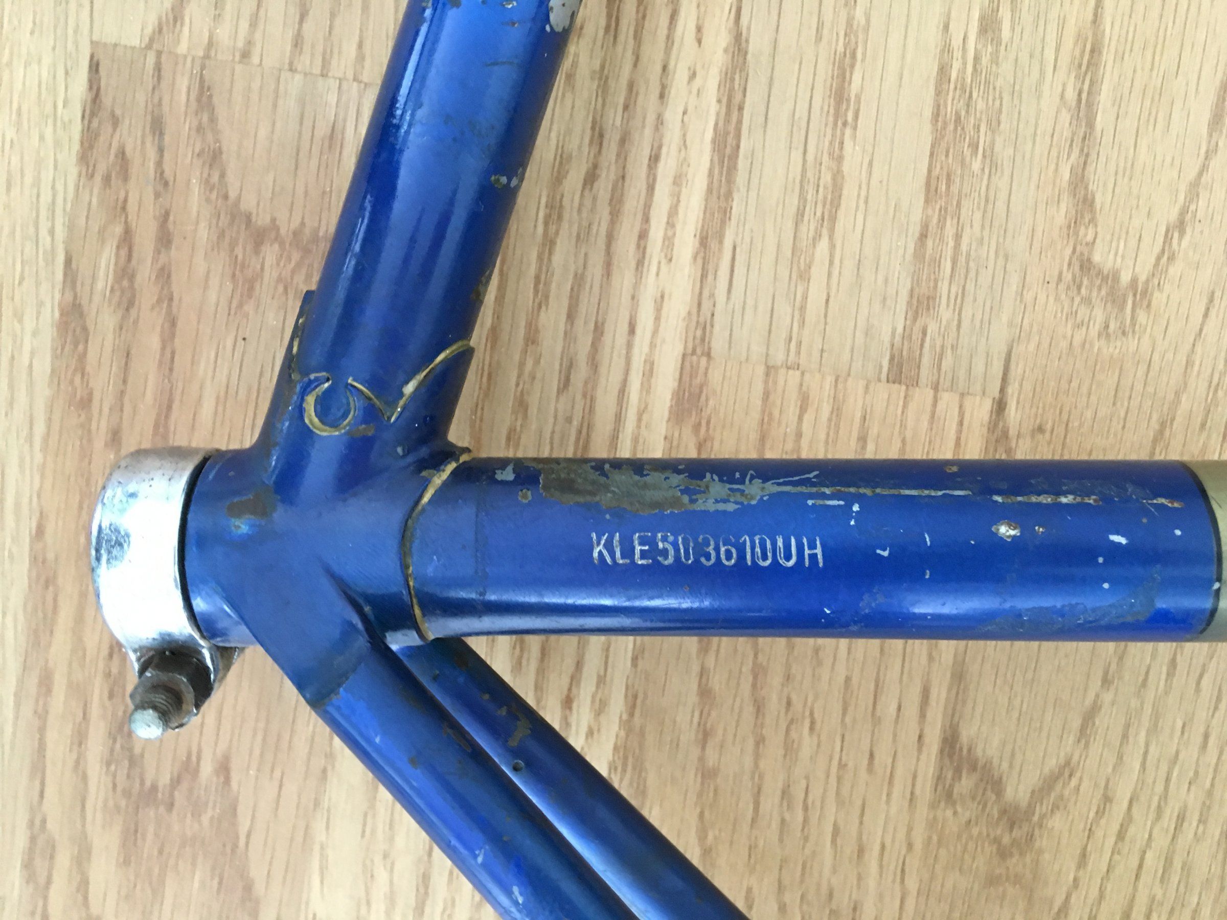

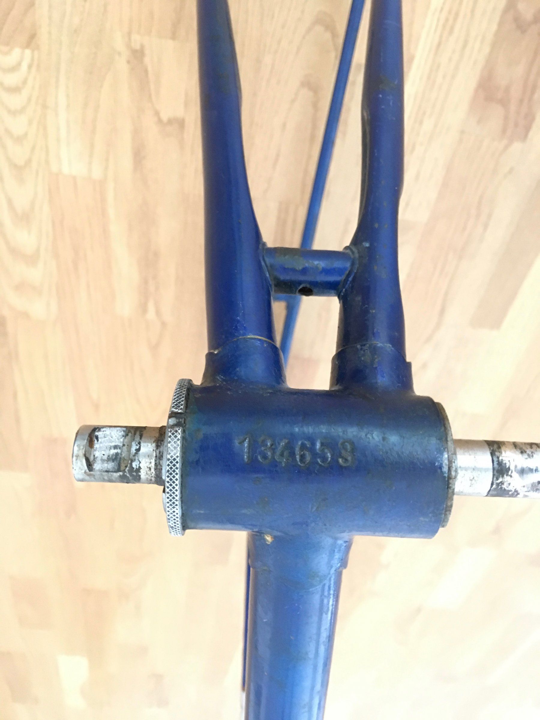

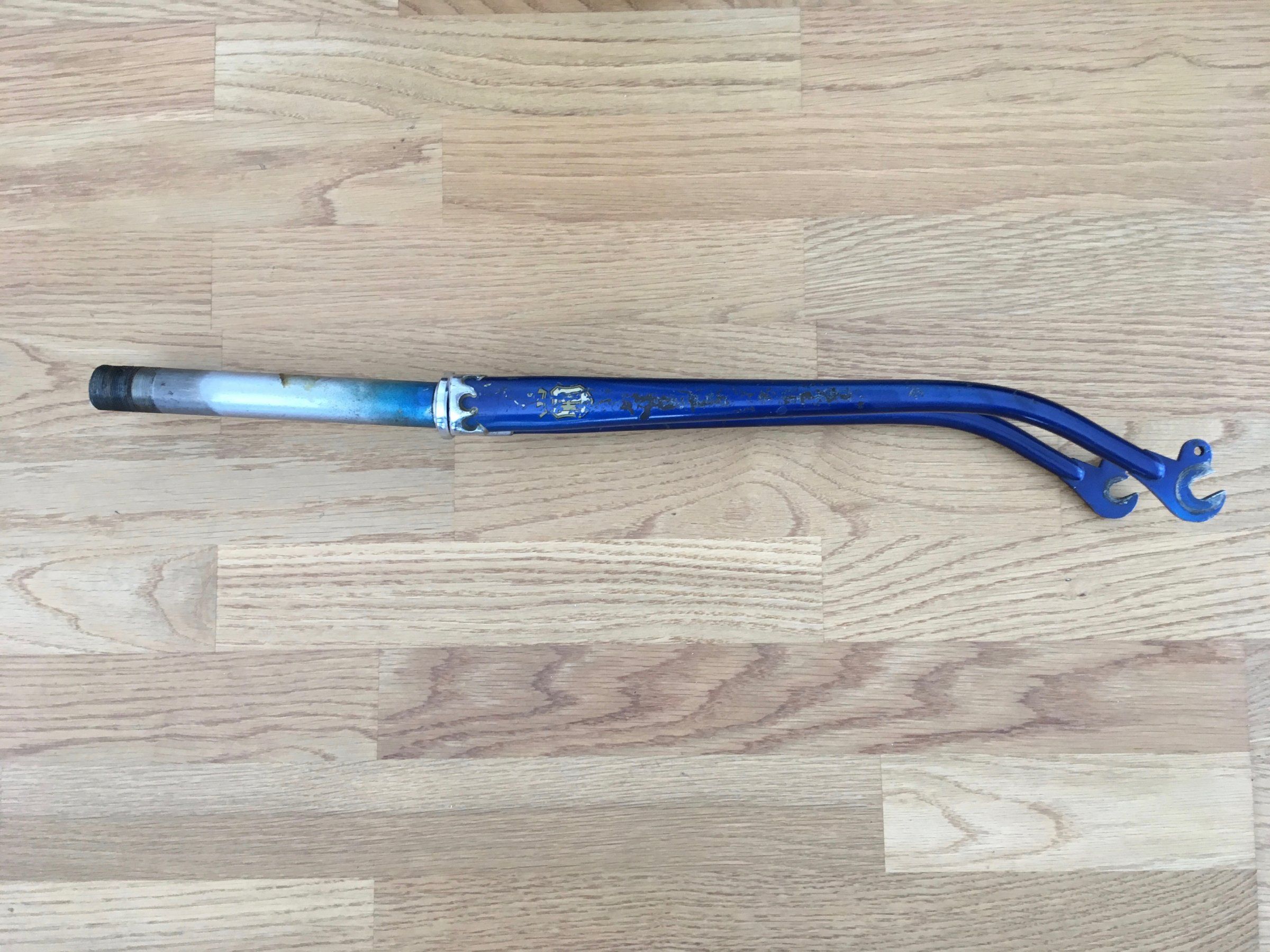

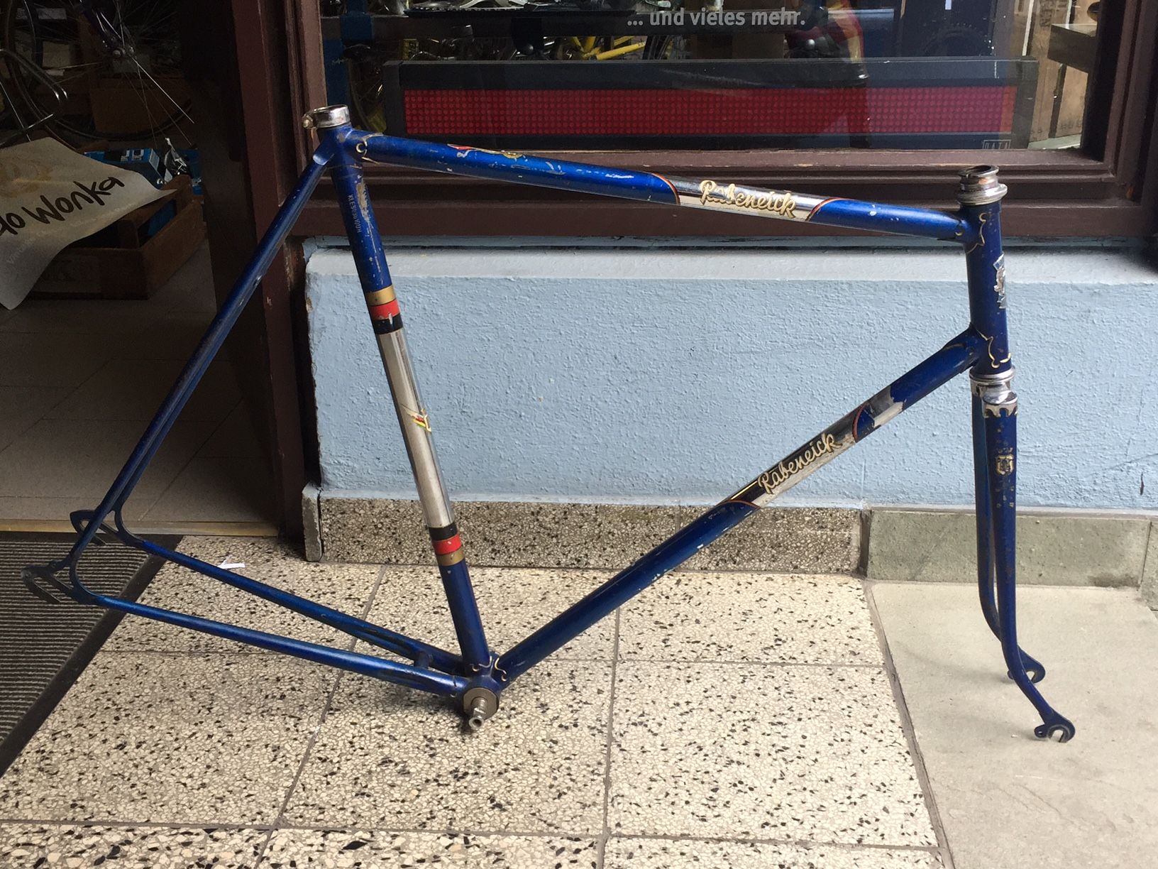

Mir ist ein Raben-Rahmen sozusagen zugeflogen; ich hatte bereits in "Mein Fang des Tages" berichtet.
Nun ist das Paket angekommen.
Der Zustand des Rahmens ist dem Alter entsprechend. Er wird komplett gesäubert und mit Swiss Öl Reninger und Wachs konserviert.
Die Gabel ist leicht verbogen, kann aber und wird gerichtet, so sagt ein Rahmenbauer.
Nur leider habe ich keine Information über das Modell und darüber, mit welchen Komponenten der Rahmen bestückt war.
Es ist vermutlich ein Sportrad, aber ... .
Wer kann helfen?
Der Rahmen hat zwei Nummer: eine auf der Unterseite der Tretlagermuffe und eine weitere am Sitzrohr oben rechts.
Vielen Dank
Vielen Dank
Anhang anzeigen 480069 Anhang anzeigen 480061
Anhang anzeigen 480067 Anhang anzeigen 480066
Ui die Gabel hat aber ein orrdentliches Ding weg... der Rahmen ist knickfrei?
Ich meine die Taben hätten einen Ausgang und Eingang für Dynamokabel diese kann ich bei dir an den typ. Stellen nicht finden...
wird wohl so eine Art Registrierungsnummer gewesen sein als Klauschutz... ich habe mal Rahmennummern
von Rabeneick gesehen.und abkopiert..und zwar hier:
...allerdings kommt das mA irgendwie nicht hin...ich denke nicht dass der Rahmen um 1950 herum gelötet wurde,eher Anfang 60er Jahre grob

zeig doch mal das Siegel auf dem Oberrohr hinten...bitte
also könnte es doch stimmen,dass der Rahmen Mitte der 50er Jahre gelötet wurde
ein paar Eckdaten:
Rahmenhöhe: 600 mm
Oberrohrlänge: 580 mm
Einbaubreite: vorne 100 mm, hinten 120 mm
Der Rahmen hat keine Luftpumpenhalterung, keine Anschläge für die Hinterradbremse und keine Anlötsockel für die Schaltung, aber am rechten hinteren Ausfallende eine Bohrung für die Befestigung eines Schaltwerkes.
Es könnte sein, daß der Rahmen unterverchromt ist; am Unterohr, da wo die Schelle saß und auch die Lackplatzer am Oberrohr zeigen das.
