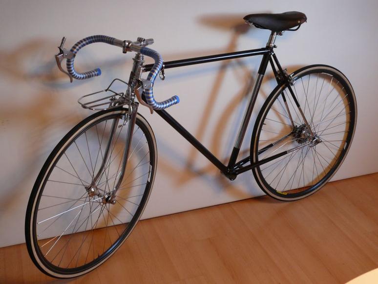

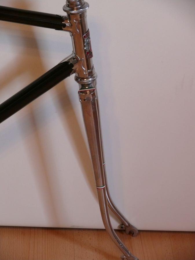

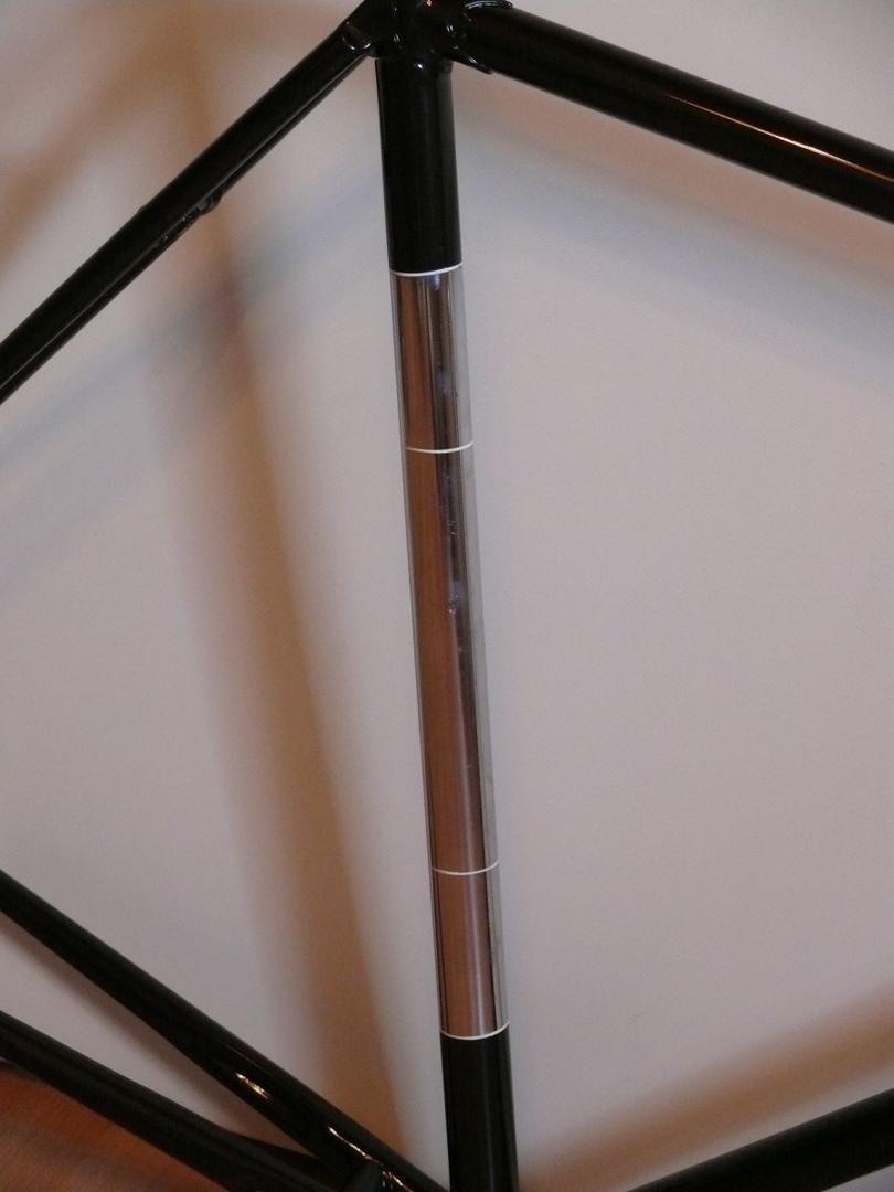

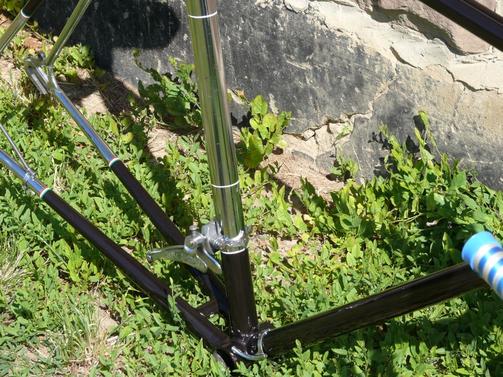

ich stell mal eine weitere Baustelle vor.

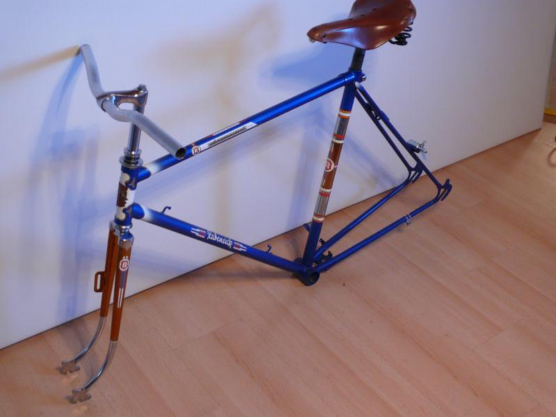

Ausgangsbasis war ein ziemlich runtergealtertes Rabeneick Campagnolo Rennrad.Der Chrom war an vielen Stellen weggerostet und auch die Farbe war sehr in Mitleidenschaft genommen.Zudem war das Schaltauge abgerissen.Mich hat der Rahmen mit seinen Nervexmuffen und dem speziellen Falck-Rohrsatz auch Libellula genannt in seinen Bann gezogen.Nach etlichen Überlegungen von wie mach ich was ,bis hin zur für mich passenden Farbe ist nun das dabei herausgekommen,was man auf den Bildern sehen kann.Es fehlen noch ein Paar Teile ,wie Campa Gran Sport Schaltwerk (hab ich mitgekauft,war aber erst auf den zweiten Blick als untauglich befunden,da an dem Befestigungsauge gerissen...),Stronglight Kurbel (meine ist mit Bolzen und das mag ich nicht).Den originalen Radsatz muss ich noch polieren,da sehr angelaufen.
Viele viele Kleinteile bin ich noch am polieren und ein wenig grüne,sowie rote Lasur wird noch auf dem Sitzrohr seinen Platz finden.Campagnolo und Rabeneick Decals runden das Bild dann noch ab.Ich freue mich schon wie S.. auf den ersten Ausritt :prost:

Sehr hübsch! Halt uns auf dem Laufenden, wies weitergeht mit Schaltung und Kurbel.
AW: Projekt Rabeneick Campagnolo
Hast Du den Rahmen dann neu lackiern lassen?
Die Laufräder, die du grad polierst, sind aber nicht die auf den Bildern -oder?
Und warum keine Kurbel mit Schlagkeilen? Passt doch super dazu!!
Kanns nicht genau sehen... sind das Nervex Professional Muffen?
Sehr schönes Radl soweit, wünsch Dir viel Spaß damit!

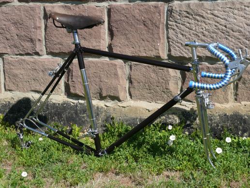

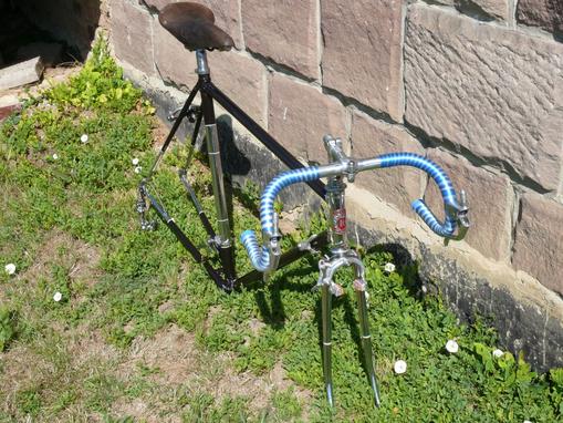

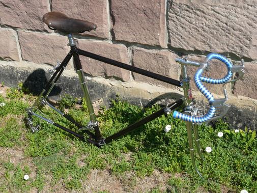

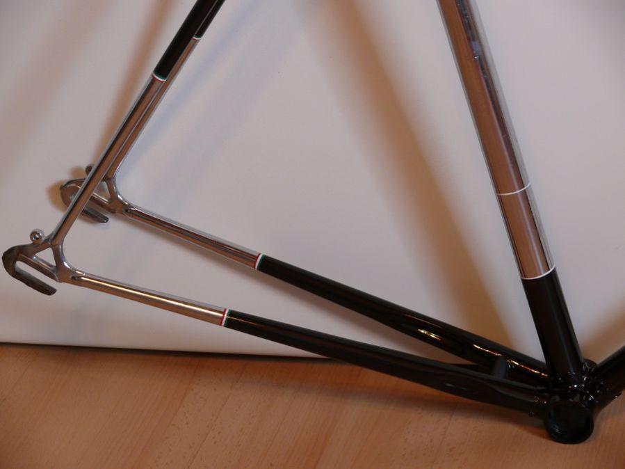

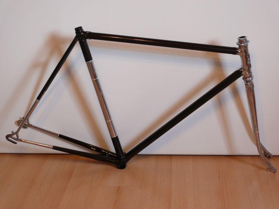

Schlagkeile mag ich nicht.bekomme die Tage eine schöne gelochte Nervar Kurbel und werde dann mal lostiegern und ein passendes BSA Lager besorgen.Die originalen Felgen weilen noch in der Garage und harren der Dinge,die da kommen oder andersherum :Bin momentan zu faul die Teile aufzuarbeiten :aufreg:
Und die eloxierten Campas gefallen mir optisch auch sehr gut,auch wenn da einige Jahrzehnte zwischenliegen.
Seit ein Paar Tagen hab ich mich den Feinheiten hingegeben und die Farbtöpfe geschwungen.Aber seht selbst.Die Decals hab ich in Auftrag gegeben und warte noch auf Antwort.Wenn da wird komplettiert.

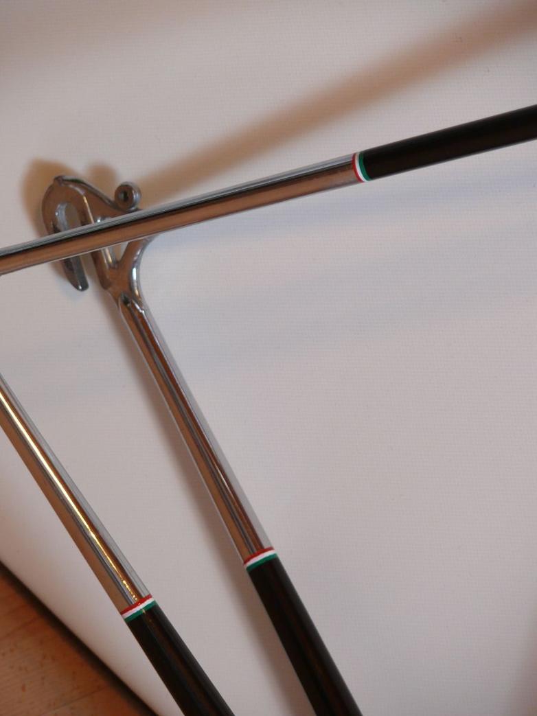

Sieht ja sagenhaft aus! Der Rahmen war unterm Altlack voll verchromt? Hast Du den Altlack mit Beize abbekommen? Wie hast Du die schöne Teillackierung gemacht (oder machen lassen?) Und vor allem interessiert mich der Abschluss- ruhige Hand beim malen?

Moin Marc,
danke fürs Kompliment :)
Der Rahmen war nicht komplett Unterverchromt.Einzig die Stellen die man nun sieht und das Oberrohr,welches aber in so schlechtem/verrostetem Zustand war ,das ich es lackieren musste.Die Originalfarbe hab ich mit einem mildem Abbeizer und einer Ziehklinge entfernt.Die jetzige Farbe hab ich mir anmischen und in Spraydosen füllen lassen.Der Farbton ist ein sehr dunkles braun mit vielen Metallicpartikeln in den Farben grün/rot/gelb und blau.Davon viele einzelne Schichten und dann noch mal sieben Schichten Klarlack....
Ich versuche schon die ganze Zeit diese abzulichten,was mir aber nicht gelingen will.In natura glänzt und spiegelt der Rahmen,das es eine Freude ist :feier:
Die ital.Flagge habe ich mit Revellfarben,Linierklebeband,feinem Pinsel,viel Zeit und Geduld aufgebracht :aufreg:
