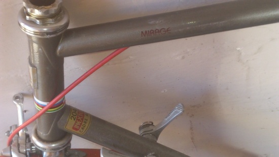

Das ja witzig, habe einen Motobecane in dem Farbton wie Deines lange Zeit als Stadtschlampe genutzt, der Hinterbau scheint gleich ausgeführt. Vorne ist er aber gemufft und die Gabel scheint anders. Ich denke meins war ein Einsteigermodell aus Wasserrohr ? Bin mal eben in den Schuppen, hier ein paar Pics vom rest.........
Leider habe ich selbst keine Daten zum Rad und Baujahr mehr.
Bin gespannt auf Deinen Aufbau:daumen:
