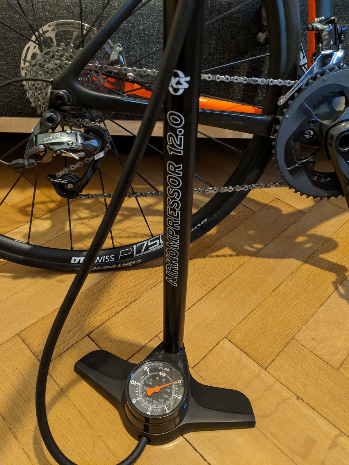

Ich habe das interessehalber gerade einmal ausprobiert:
Ventil auf 12 Uhr lässt sich problemlos aufpumpen.
Zur Sicherheit hänge ich einmal ein Bild der der Pumpe an. Nicht, dass wir über Äpfel und Birnen schreiben.
