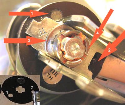

zur "symetrie" ein bild, das erklärt, wo welche LÖCHER der plastikscheibe hinmüssen.
pfeil 1 ist ein größeres loch als pfeil 2.
bei pfeil 2 siehst du ein kleiner drahtstift aus dem loch rausschauen (deshalb ist das bild auch so hell). das ist wahrscheinlich die feder, die bei deinem bild links im bild ist.
pfeil 3 ist die ovale scheibe, pfeil 4 die mutter.
jetzt eine wichtige frage: ist die scheibe, rechts neben dem grauen plastikteil in deinem bild aus metall oder aus plastik?
wenn sie aus metall ist, kann ich dir sagen wo sie wie hingehört.
ich hoffe das hilft dir für's erste.

wenn die aus metall ist kann ich dir weiterhelfen.
aber dazu brauch ich nochmal ein foto von der scheibe, auf der sie ganz zu sehen ist (auf deinem ist sie einbisschen verdeckt, kann ich nich so genau erkennen).

achja, bei dir ist es bestimmt der linke griff, oder?
denn ich hab meinen rechten vor mir, deshalb kann es sein, dass du alles spiegelbildlich machen musst, wenn ich nicht weiß, dass es bei dir dann andersrum ist. also, wenn's nicht passt, umdrehen!

ja, der Linke ist es. Den Rechten habe ich, wie Du schon empfohlen hast auch auseinandergebaut, um zu vergleichen.
Diesmal kriege ich diese Spezialmutter aber nicht auf... und das bisschen, das ich auseinanderbauen konnte, war nur noch mit viel Mühe wieder zusammen zu bekommen.
