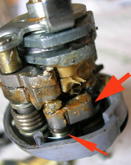

ich hab jetzt mal bei meinem griff (shimano rsx) nachgeschaut und ihn aufgeschraubt. sehr viel altes fett kam da zum vorschein! muss mir mal neues wd40 besorgen und das alles wegmachen.
hab dann ein schönes bild davon gemacht - ich weiß jetzt leider nicht inwiefern sich die 105- und die rsx-griffe unterscheiden, auf den zeichnungen ist da bei der 105 nicht viel zu erkennen - und hab mit den pfeilen "das problem" markiert.
wenn es wirklich an einer feder liegt, dann an der markierten (dünner pfeil)
der mit dem dicken pfeil markierte bolzen schiebt sich "wenn da kein widerstand kommt" über eine platte, die normalerweise beim schalten gedrückt wird. und wenn er drübergeschoben wird passiert da halt nichts.
deshalb ist irgendwie manchmal der bolzen nicht stark genug nach unten gedrückt.
ich pfeffer da jetzt kräftig wd40 rein und schau dann mal.

also, ich bin mir jetzt ganz sicher, dass es die feder ist.
imo hat shimano das so gemacht, dass es irgendwann kaputt gehen muss! denn da ist ein anderes teil, das absolut unnötig ist und dafür sorgt, dass der bolzen drübergleiten kann, wenn die feder zu schwach oder leicht verbogen ist.
muss jetzt nochmal alles schön fetten und wieder zusammenschrauben, dann schau ich mal wie lange es gutgeht..
