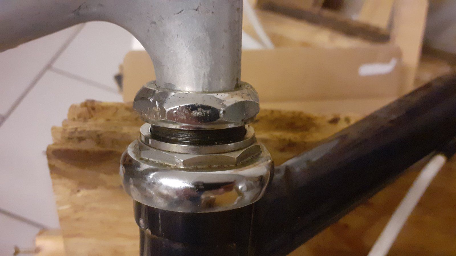

ich versuche gerade mein Nishiki Modulus Bj. ca. 1986 / 87 zu reaktivieren. Ich habe hierbei jedoch Probleme mit dem Lenkervorbau.
Es fehlen mir hier zwei Teile:
  1. Die Schraube den Lenker am Lenkervorbau zu befestigen (Länge / Durchmesser)und
  2. ?????? Die Schraube um den Lenkervorbau mit der Gabel zu verbinden. (Die von oben durch den Lenkervorbau nach unten Richtung Gabel benötigte Schraube).
Zur Zeit ist fehlen beide oben aufgeführten Schrauben.
Ich möchte das Rennrad SICHER wieder in Betrieb nehmen und habe habe den folgenden Zwischenstand:
  1. Das Lösen der "Feststellmutter" am Rahmen zur Fixierung des Lenkervorbaus läßt mich weder den Lenkervorbau entfernen noch diesen in der Position zur Gabel verändern (ggf. durch Rost "vestgebacken).
In diesem Zusammenhang stellen sich mir die folgenden Fragen:
  1. Reicht es die oben aufgeführten Schrauben zu ergänzen und welche Spezifikationen haben diese ?
  2. Wie entferne ich den Lenkervorbau und ggf. die Gabel um diese durch Neuteile zu ersetzen (Abfelxen ?)
Schon einmal an dieser Stelle Danke für Eure Antworten.

Der Steuersatz und der Vorbau haben mit einander gar nix zu tun...
Der Vorbau wird durch einen Keil/Klemmkonus im Rahmen gehalten..
Wenn der Vorbau sich nicht bewegen lässt- mit WD40 (oder Ähnlichem) Fluten, Lenker wieder rein und versuchen loszuruckeln.. wie oben gesagt kann auch ein Gummihammer helfen..
Wenn das nicht klappt, gibt es verschiedene (aufwändigere) Lösungen..
Wenn du den Vorbau rausbekommen solltest, ist es einfacher, einen neuen/ anderen kompletten zu besorgen, als irgendwelche Schrauben zu ergänzen. Ein neuer (klassischer) Vorbau kostet auf Ebay ab 15 Euro.

So ein Vorbau sieht am unteren Ende SO aus , das Klemmstück muss gelöst werden . nur die lange Schraube rausdrehen ist nicht ausreichend , mit der Schraube drin im Klemmstück geht das einfach , 3-4 Umdrehungen lose und dann oben auf den Kopf schlagen damit das Klemmstück unten sich löst .
Egal ob das Klemmstück rund oder ein Keil ist .
Weshalb du dazu die Kontermutter vom Steuersatz löst versteht keiner .:rolleyes:
Feststellmutter ist eine nette Worterfindung 😳
Ja , und abflexen ist immer eine gute Idee:daumen:
Warum fragst du nicht vorher 😱
Warum willst du die Gabel ersetzen?
:rolleyes:
