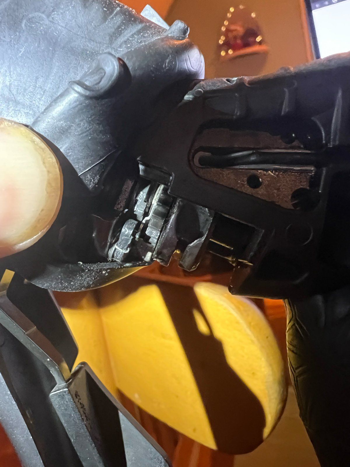

Dann kontrolliere, ob der Zugnippel im STI in der richtigen Aussparung liegt.
Sitzt so wie immer.

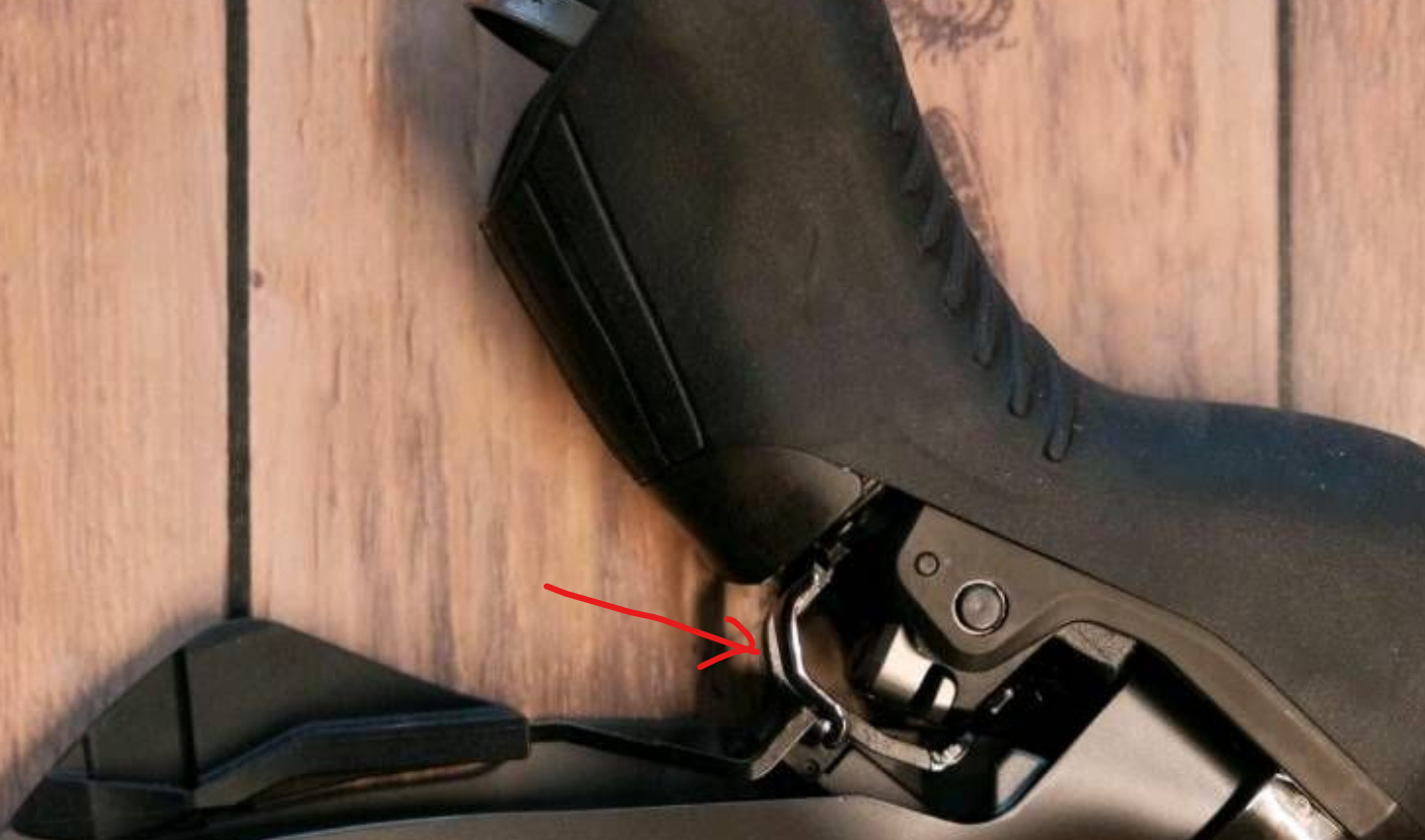

Schau mal ob dieses Teil noch vorhanden.
Sieht so aus als wäre es nicht da? musste aber die abdeckkappe vorher abschrauben und diese hatte ich noch nie demontiert... kann also eigentlich nicht verloren gegangen sein. Meiner Schaltung ist auch 1x11... kann gleich mal bei meinem anderen Rad mit GRX schauen ob es dort vorhanden ist.
Aber rein logisch müsste das teil eine Funktion haben...

Ich vermute immer noch den Nippel. Auf dem Bild kann man nichts erkennen.
Aber löse mal den Schaltzug am Schaltwerk. Dann zieh den Nippel 2-3cm aus den STI. Schalte dann den STI ganz runter (mehrmal kleiner Hebel). Dann zieh den Nippel wieder in den STI und achte darauf, dass er richtig sitzt.

Der Hebel sitzt richtig... Das Problem ist ja das ich gar nicht (!) Schalten kann, also die Hebel bewegen sich ins leere

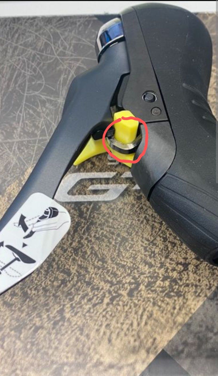

Drücke mal diesen ganz kleinen Hebel, der von dem großen Hebel nach innen gedrückt wird, erst selber etwas nach innen , und während du ihn nach innen gedrückt hältst Versuche mit dem großen Hebel zu schalten. Ich hoffe du verstehst was ich meine.
Edit das Ding da
Du meinst diesen Hebel, da könnte die Lösung liegen. Habe grade dran gezogen und die Schaltung hat wieder Geschalten ("knacken" des Zahnrades war zu hören) hab jetzt grad leider keine Zeit mehr, werde morgen in die Richtung weiter prüfen

Genau, der Main Lever Support scheint aber da zu sein?
Lösung gefunden, aus irgendeinem Grund ist der Schaltzug in der STI aus der Fassung gesprungen, war aber immer noch auf Spannung. Nach dem ich den Schaltzug komplett gelöst habe und neu Eingegangen hab funktioniert alles wieder! Danke für die Hilfe
