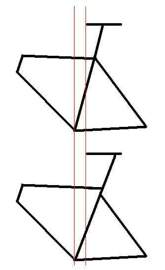

Eventuelle Unterschiede beim Sitzwinkel sind irrelevant, da der horizontale Abstand von Tretlagermitte bis Sattelspitze bei beiden Rädern gleich eingstellt ist. Dazu eine (wenn auch übertriebene) Veranschaulichung.
Gemessen habe ich auch nicht die Sitzhöhe entlang des Rohres, was durchaus zu verschiedenen Ergebnissen führen könnte, sondern die senkrechte Sattelhöhe abzüglich der Tretlagerhöhe.
