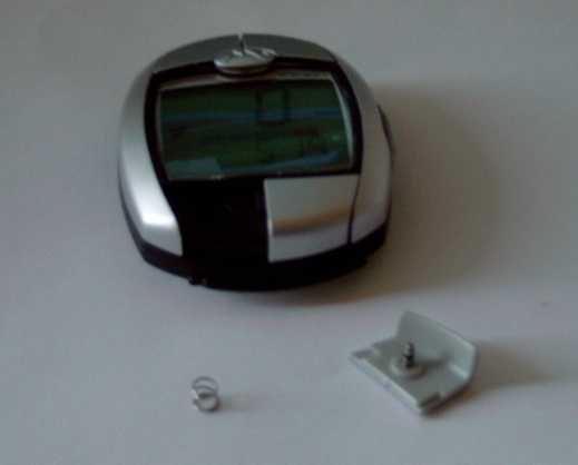

hab jetzt schon wieder ein Problem.
Bin heute joggen gewesen, und auf einmal fiel so eine Taste ab. (siehe Anhang)
Das Teil ist jetzt gerade mal 2-3 Monate alt, und hat auch erst ca. 800km und 2h joggen drauf.
Hatte schon mal jemand ein ähnliches problem??,
Und was macht man am Besten?
Gruß
pfeffer2004

Moin,
schmeiß das Teil in den Müll!
Ich war ja auch drauf und dran mir nen HAC 4 zu holen,aber seit dem in den letzten Wochen nur noch negatives rüber kommt,hab ich es sein lassen.
Und von der Polar X725 ist mir der Service zu umständlich und zu teuer,außerdem soll die auch so Ihre Macken haben.
Ich werd wohl bei meinem Ciclo CM 434 bleiben,und eventuell noch einen nach ordern.Gut ne separate Pulsuhr ist dann unumgänglich,aber die Kombination läuft tadellos.
Gruß, Bernd
