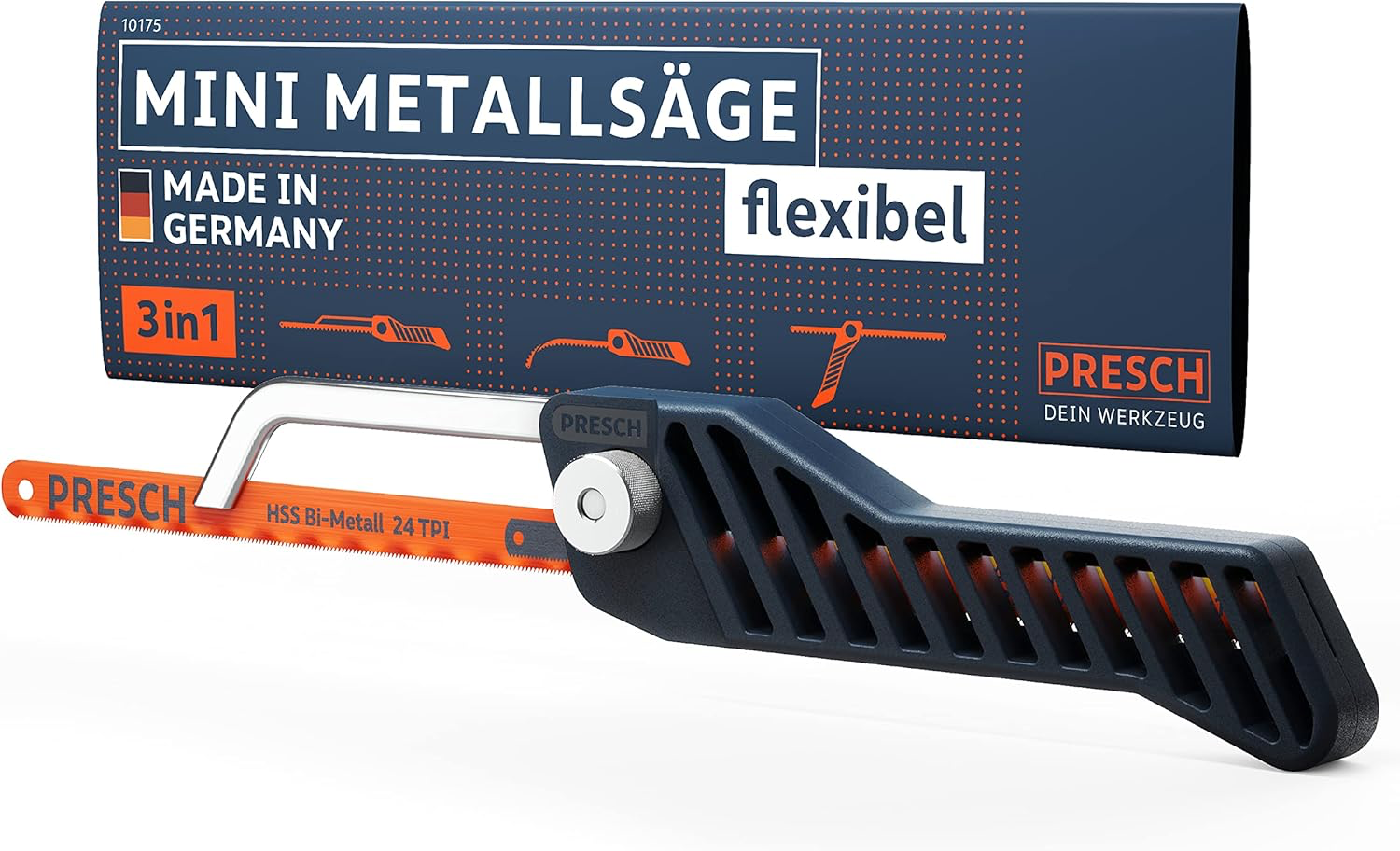

Alu statt Carbon macht z.B. einen Unterschied beim Einsatz von Hitze. Bei Carbon ist Richtung < 100 Grad Celsius wg. des Harzes Schluss. Ansonsten begrenzt der Lack. Auch beim Einsatz von roher Gewalt, siehe pirat, wäre ich bei Carbon etwas zurückhaltender. Wobei pirat hier bzgl. mehrfachem Einsatz von Schlägen Recht hat. Gummihammer auf das Removal Tool bringt nichts. Der Impuls soll ja am Lager voll ankommen. Ich glaube, Händler lieben solche Herausforderungen.... Meine Herangehensweise, sollte der Hammer nicht helfen, wäre der Einsatz einer Handsäge, so was z.B.:
https://www.obi.de/handsaegen-feilen/lux-mini-metallsaege-250-mm-classic/p/7710338
Damit dann die Lagersitze einsägen und die Stücke rausholen. Gehen wir mal nicht vom schlimmsten Fall aus und das Lager wurde mit 2K eingeklebt. Aber da würde dann auch Heißluft helfen.

Vielleicht mit sowas. Für die Bügelsägeblätter gibt es auch Handgriffe. Dass passt dann vielleicht vom Formfaktor.
