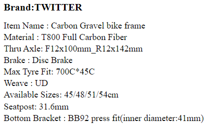

Wenn ich da in deinen Link auf Details schaue hat der Rahmen ein BB386 Gehäuse.
Das heist er müsste 46mm Durchmesser bei einer 86mm Gehäusebreite haben
Bei mir steht da BB92 was mir an einem Rennrad aber auch etwas komisch vorkommt
