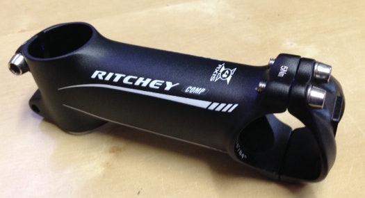

Vorbau ggf. auch Ritchey, dann bleibt's einigermaßen einheitlich: http://www.cnc-bike.de/product_pix/ritchey_comp_4axis.jpg
