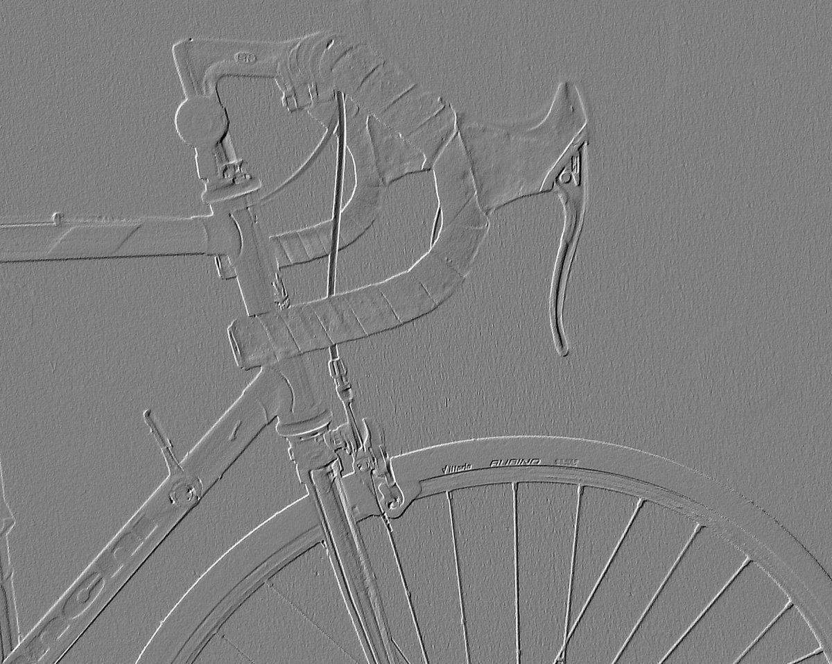

ich will mein Lenkerband neu wickeln und dabei kam mir die Idee, dass ich auch mal prüfen könnte, ob der Lenker so vernünftig sitzt.
Ich habe keine Erfahrung mit Rennrädern und will jetzt auch keine neuen Teile kaufen.
Aber sollte ich evtl. den Lenker gegen den Uhrzeigersinn nach links drehen (aus Sicht des Fotos-siehe unten)?
So dass die "Handauflagefläche der Bremsen" parallel zum Boden ist?
Anders gefragt: Ich hab mal ein zweites Bild gemacht (das Bunte :confused: ).
1. Sollten blau und rot parallel zum Boden (schwarz) laufen?
2. Oder/und sollte rot und grün parallel zu schwarz sein?
Ist das alles Unsinn und schon gut so wie es gerade ist? :bier:
Würde mich mal interessieren, ob es da eine Idee gibt, was wie sein soll.
Danke für Tipps!
PS: Es ist ein altes Bianchi Rekord 904.

Eine Standardposition der Bremshebel ist jene, dass das Hebelende mit der Verlaengerung des Unterlenkers nach vorn abschliesst. Dein Hebel muesste also hoeher. Lenker mit den Lenkerenden auf den Tisch und Hebelenden enden auch auf dem Tisch.
Es kann aber je nach Lenkerform, Hebelform oder Einsatzzweck oder persoenlichen Befindlichkeiten guenstig sein davon abzuweichen (meint meist: noch hoeher montieren).
Der Unterlenker wird dann i.d.R. so ausgerichtet, dass er eine Position zwischen genau horizontal und genau auf die Ausfallenden zeigend einnimmt. Das sieht bei dir stimmig aus. Auch davon kann man in Einzelfaellen abweichen.
Ich pers. mags am liebsten, wenn die Lenkerenden ganz leicht nach hinten abfallen. Bremsgriffposition stelle ich nach "Wahrer Lehre" (Hebelende mit Unterlenker abschliessend) ein und greife dann ein wenig Probe. Aber eigentlich merkt man das erst nach einer laengeren Fahrt.

diese Lenkerform eine stark abfallende Linie des Oberlenkers zu den Bremsgriffen hat
Deswegen wollte ich ja den Lenker ein wenig drehen (nach links im bild). Dann würde natürlich der Unterlenker (gelb) nicht mehr parallel zum Boden sein, aber wenn ich das richtig verstehe, dann kann man das schon machen.
Im Prizip nur die Bremsgriffe höher anschellen und darauf achten, dass die Bremshebel in Unterlenkerposition noch gut zu greifen sind.

Nein, das ist nur ein Extrem der moeglichen Lenkerstellung. Das andere extrem ist "auf die Ausfallenden zeigend". Dazwischen wird ein Ideal sein.
Die Hebel muessen auf jeden Fall hoeher (wie beschrieben) und das wird schon etwas helfen.
Kommt auf's Lenkerband an, ob sich das nochmal (schoen) wickeln laesst.
Wenn ich den Lenker ein wenig drehe, dann zeigt der Unterlenker etwas mehr Richtung Ausfallende.
Dadurch verschiebt sich natürlich die Bremse/Hebel automatisch nach oben. Vielleicht reicht es ja aus zu drehen. Dann würde auch das Steilstück (rot) nicht mehr ganz so steil sein.
Habe ich das richtig verstanden? :rolleyes:

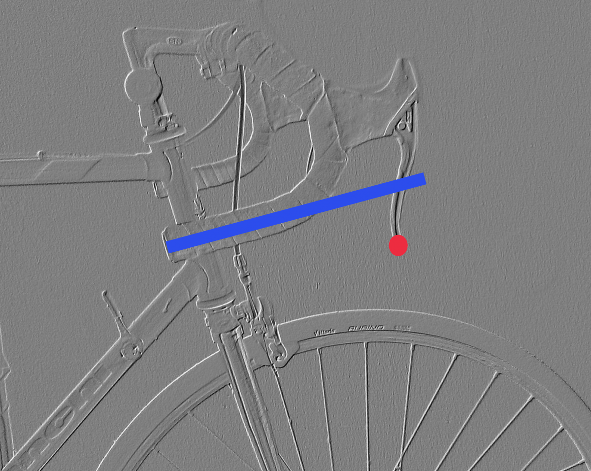

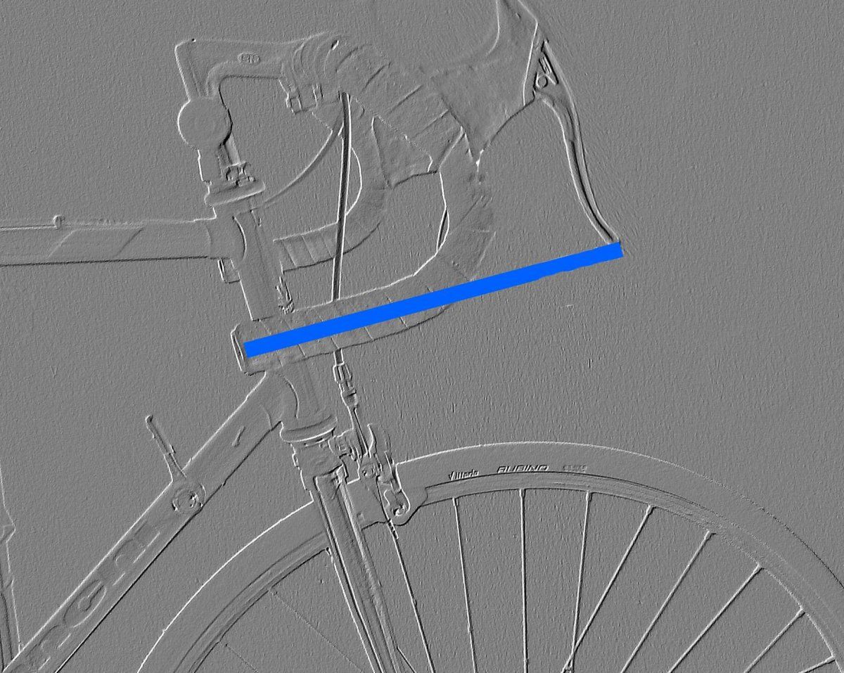

Die Bremshebel müssen soweit hoch, dass der rote Punkte auf der blauen Linie liegt, oder sogar noch ein Stückchen darüber. Dann sollte es passen.
...ja schon, aber die Hebel sind auf alle Fälle zu tief befestigt. Die sollten ein Stück nach oben wandern...
Wieviel ist denn so ein Stück? 5 cm? Oder ist das schon zuviel?
An der Stelle wo bisher der Hebel montiert ist, ist der Lenker ja auch so ein wenig gerade (direkt unter dem roten Strich). Sollte ich also in jedem Fall in diesem geraden Bereich bleiben? Weil ins gekrümmte montiert es sich vielleicht nicht so gut, oder?
Oho. Das ist ja dann doch ein ganzes Stückchen. OK. Da mus sich mal sehen. Und das Bild taugt sehr gut als Vorlage. Danke!
Also ungefähr so... na mal sehen wie das an der Stelle unter dem Griffband so aussieht. :-)

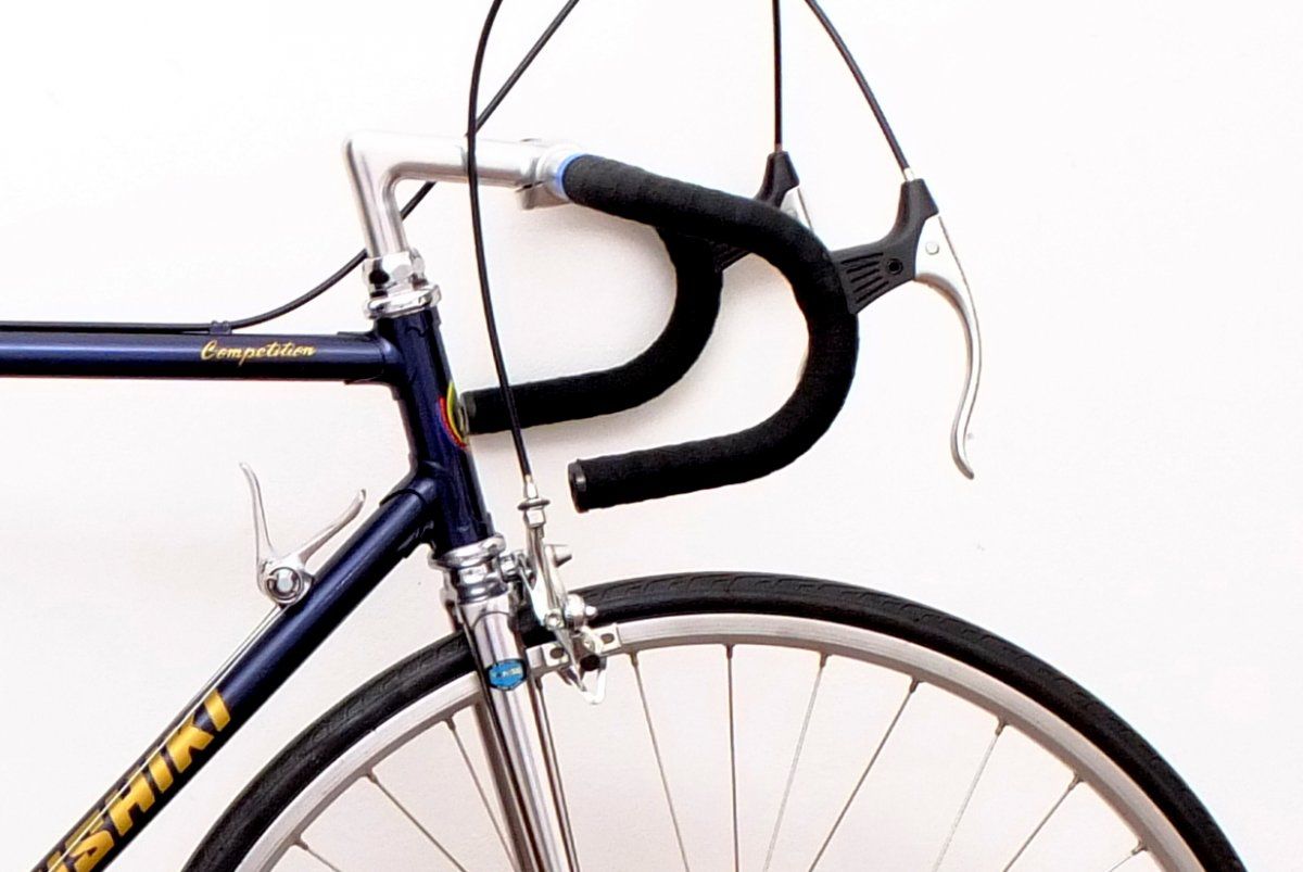

...kann mich dem Vorredner anschließen, möchte aber anmerken, dass diese Lenkerform eine stark abfallende Linie des Oberlenkers zu den Bremsgriffen hat (rot), welche einer entspannten Fahrweise in der Bremsgriffposition abträglich ist.........................................

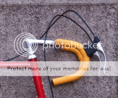

Zustimm .. der hat auch für mich fast die Ideale Form , weil der Lenker fast die Vorbauneigung verlängert.
Auch Sakae baut welche in annähernd der Form
Kuxtu :
Ich empfinde einen 3TTT Eddy Merckx auch ganz angenehm:
