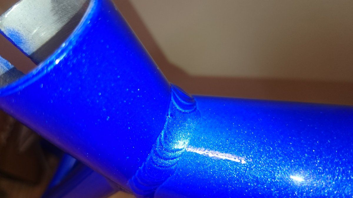

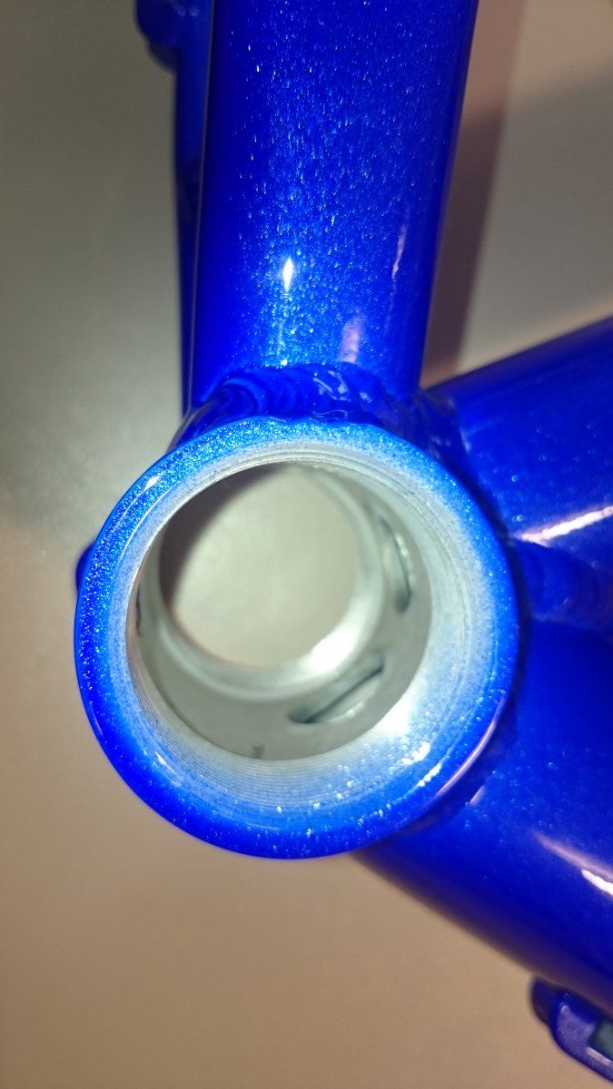

Der Rahmen ist übrigens schon Ende letzter Woche gekommen, Versand aus UK war wirklich zackig. Wie erwartet ist die Farbe bums-hässlich, die Qualität ist sonst OK für das Geld. Den vollen Preis von ca. 400€ wäre mit der Rahmen nicht wert, da die Schweißnähte nicht besonders gut gemacht sind.
Vom Tretlager wurde auf beiden Seiten ein Stück abgebruzelt, scheint aber nicht weiter schlimm zu sein. Schön ist trotzdem anders.
An der Schweißnaht zwischen Sattel- und Oberrohr ist eine kleine 'Erhöhung' in der Schweißnaht, die sich unangenehm 'spitzig' anfühlt. Auf dem Bild schlecht zu erkennen.
