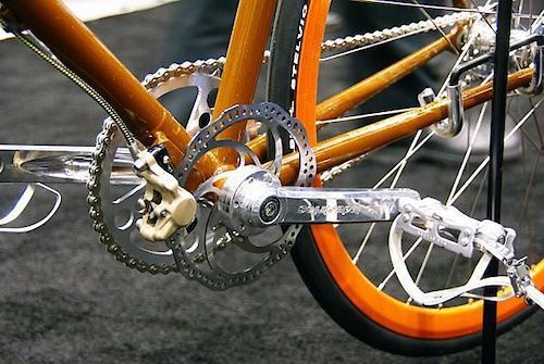

Die sram 1fach ist ne rennradschaltung :) die force ist ultraleicht

SRAM 1x ist auch ne Variante... Ich glaube, als richtige Rennradschaltung werden die erst ernstgenommen, wenn es ein Profiteam damit gibt. Aber ich habe eine Apex 1x11 am Cyclocross, die funktioniert gut. Man ist halt auf der Straße ziemlich schnell im größten Gang, und es gibt relativ große Sprünge zwischen den Gängen. Solange du nicht ständig Berge runter fahren willst, oder in der Gruppe dein Tempo genau auf andere abstellen möchtest, finde ich das eine brauchbare Lösung. Nimm dann aber besser Rival oder aufwärts, die Apex schaltet schon ein bisschen grob.
