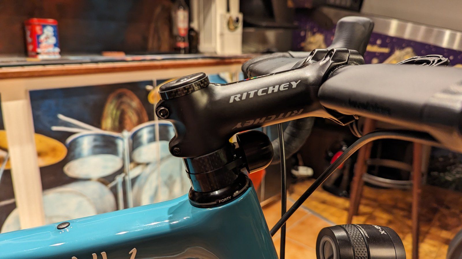

Es sieht nicht nur doof aus, es funktioniert schlicht nicht! Aus meiner Sicht passt das auch so nicht, wie Du es jetzt machst. Die Kappe oben darf das obere Ende des Gabelschafts auch im angezogenen Zustand nicht berühren. Sie liegt einzig auf dem Vorbau oder eben einem zusätzlich aufgesteckten Spacer auf. Vorbau oder Spacer sollten je nach Form der Kappe 3-4mm über den Gabelschaft hinausragen (das reduziert sich dann durch das Anziehen der Schraube zur Einstellung des Lagerspiels). Ist dies nicht der Fall, so kann das Lagerspiel nicht eingestellt werden.Ne, so will ich es auf keinen Fall..schaut ja mega bescheuert aus! Aber hab jetzt mal von nem anderen Rad einen Spacer geklaut..würde dann gehen!
