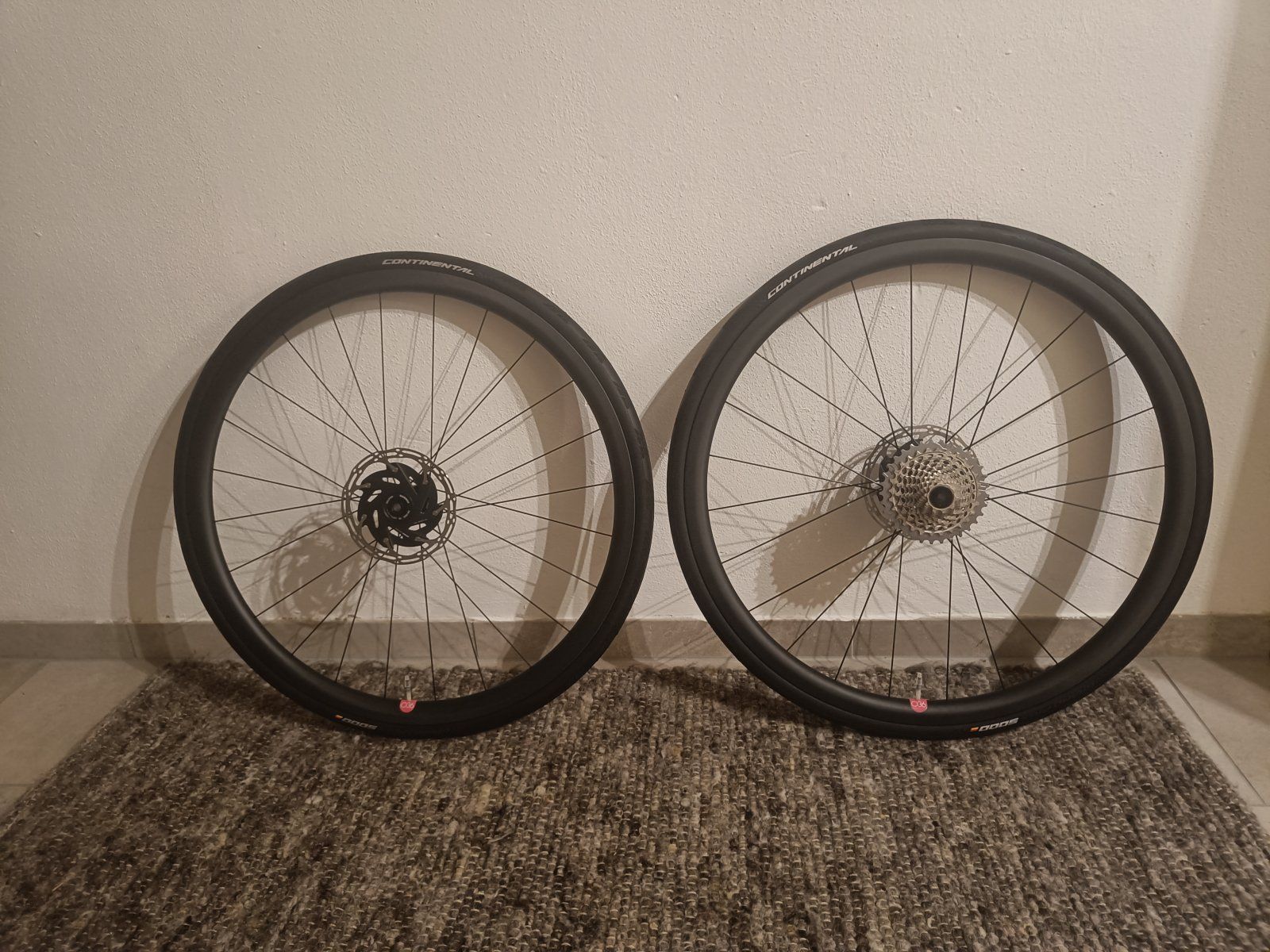

Hab jetzt mal die Reifen auf die Laufräder gepackt und mal wieder erst zu spät an die Ausrichtung Mantelschrift : Ventil gedacht. Einmal druff, macht man sich dann nicht mehr die Arbeit.
Gewichtsvergleich Vorderrad ergab -355g im Vergleich zum Laufrad vom Aerorenner. Damit bin ich zufrieden. ☺️
VR wiegt jetzt 1000g & HR wiegt 1305g! 👍

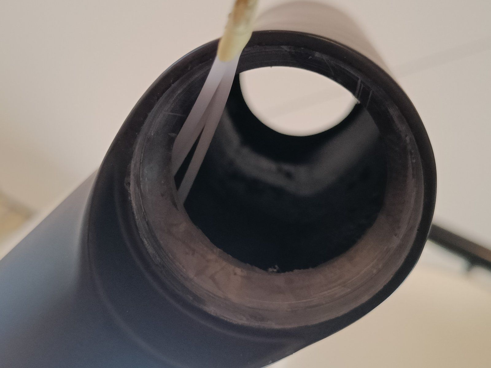

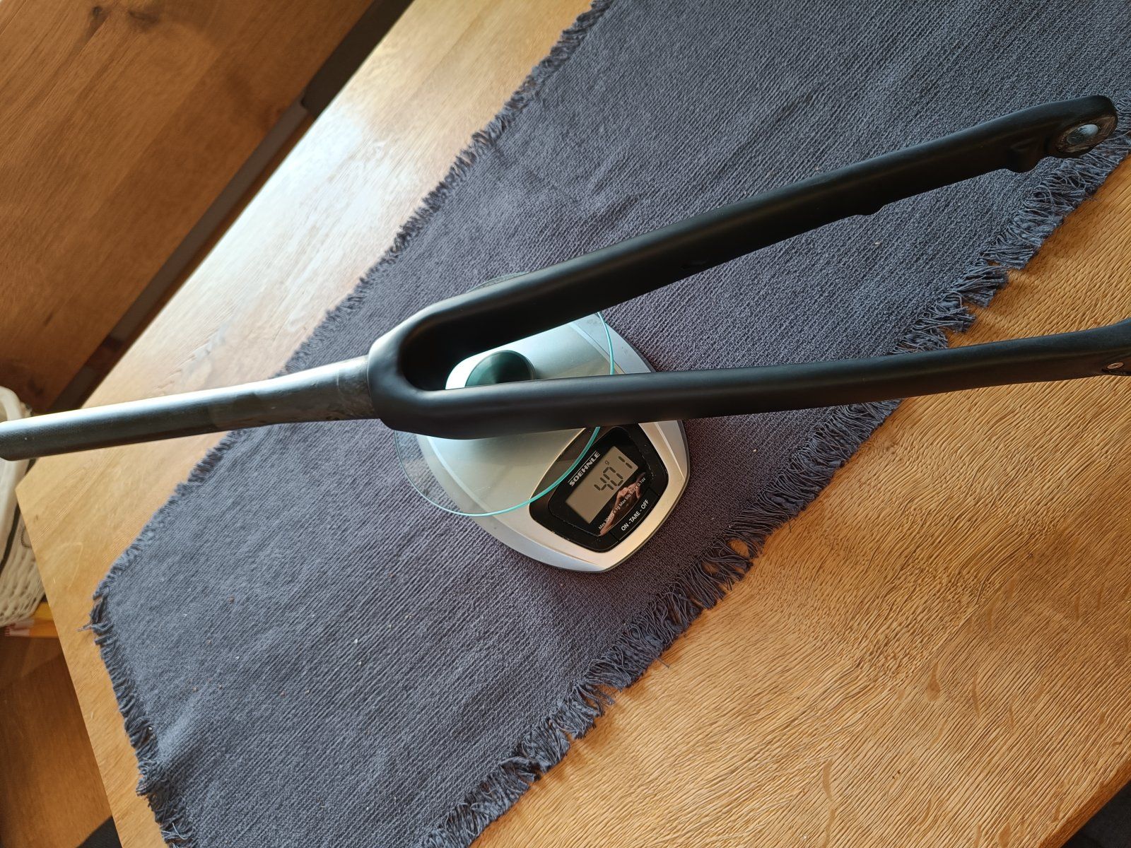

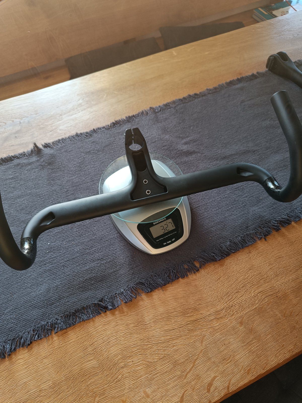

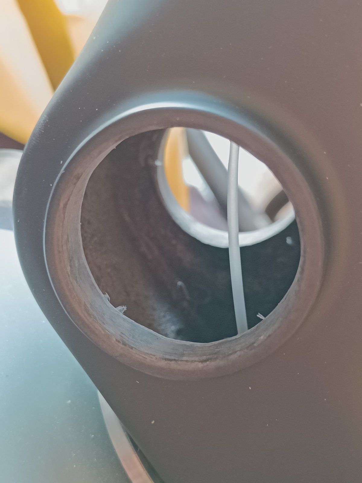

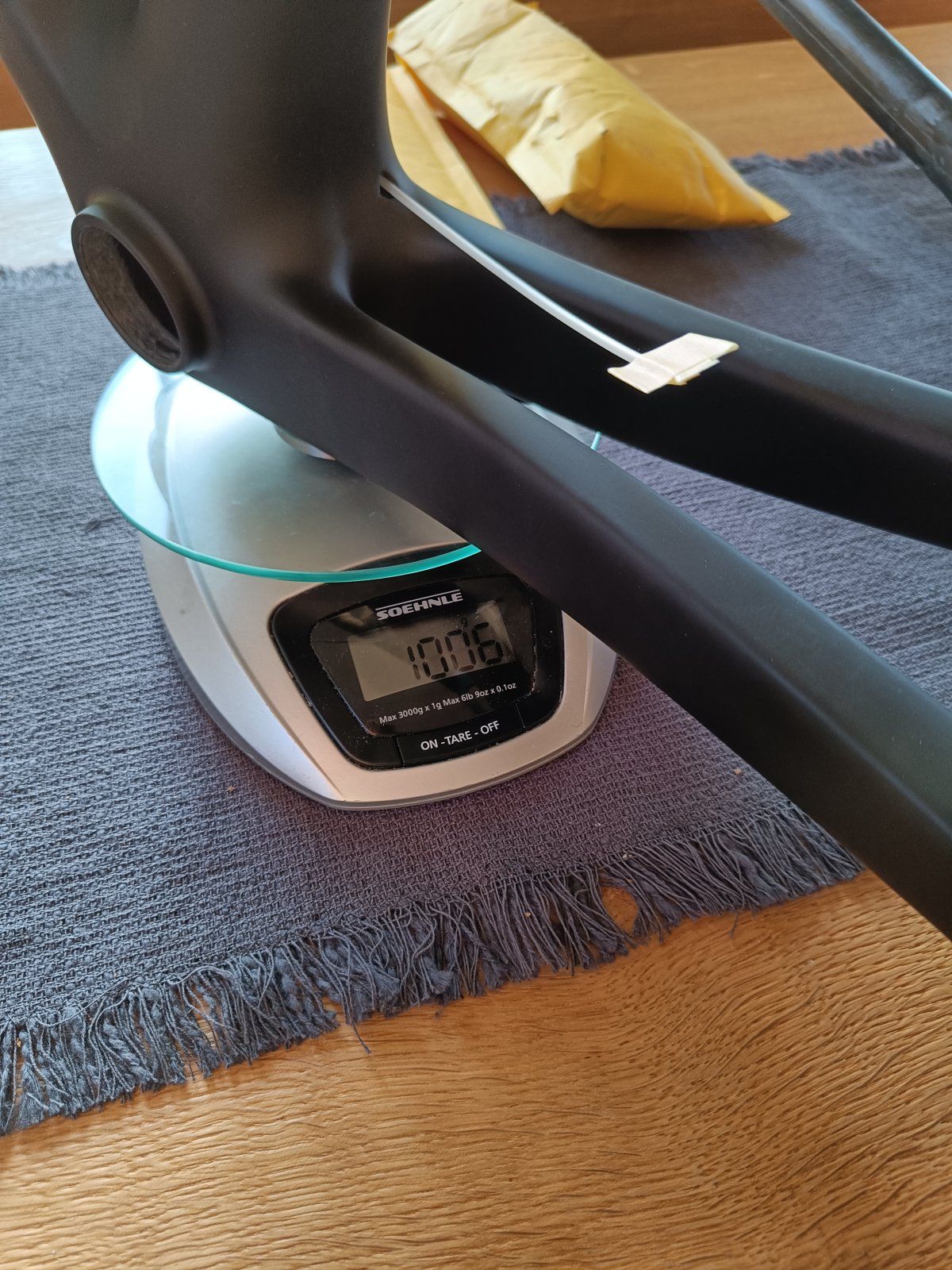

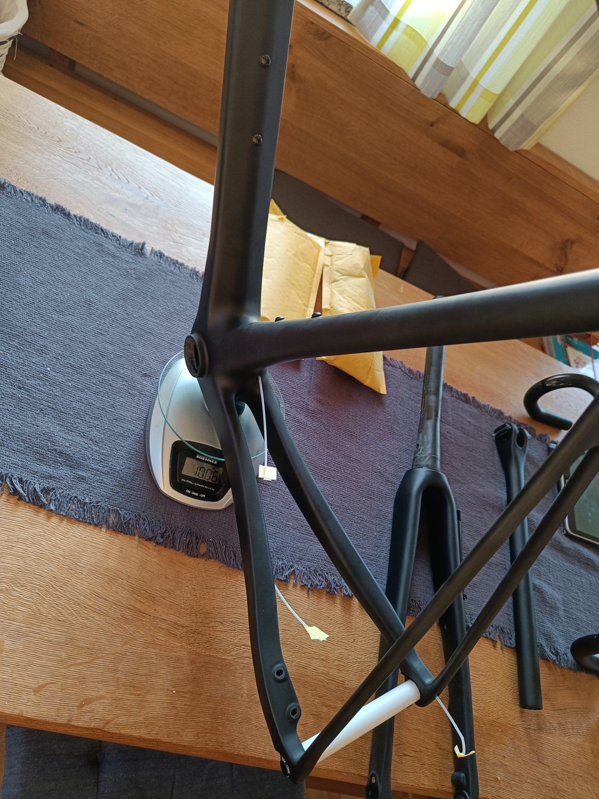

Top, Rahmen ist da! 🥰
Bestelldatum: 24.01.2024
Lieferdatum: 06.02.2024
  • Karton soweit unbeschädigt, Einzelteile gut verpackt, Lieferung vollständig
  • Lack top verarbeitet
  • keine scharfen Kanten bei der ersten groben Prüfung / @CarloFabi Wo waren damals bei dir genau die Stellen, wo du nacharbeiten musstest?
  • glaub an der Bremssattelaufnahme hinten muss das anders sein (so wie an der Gabel)?
  • Tretlager: muss da der Lack eigentlich weg sein?
Würde mich freuen, wenn jemand anhand der Bilder eine Einschätzung abgeben könnte!
Für weitere Detailaufnahmen einfach melden!
