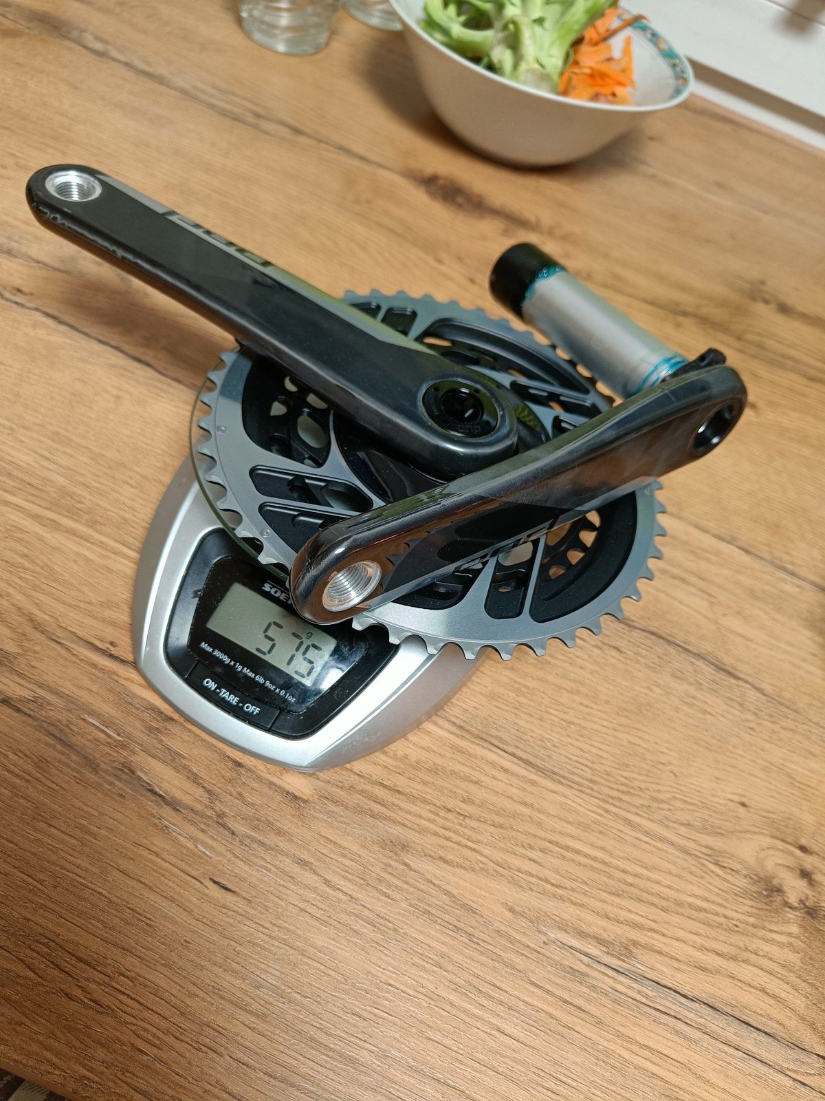

SRAM Red Kurbel 46/33
570g (5g wiegt diese Plastikkappe)

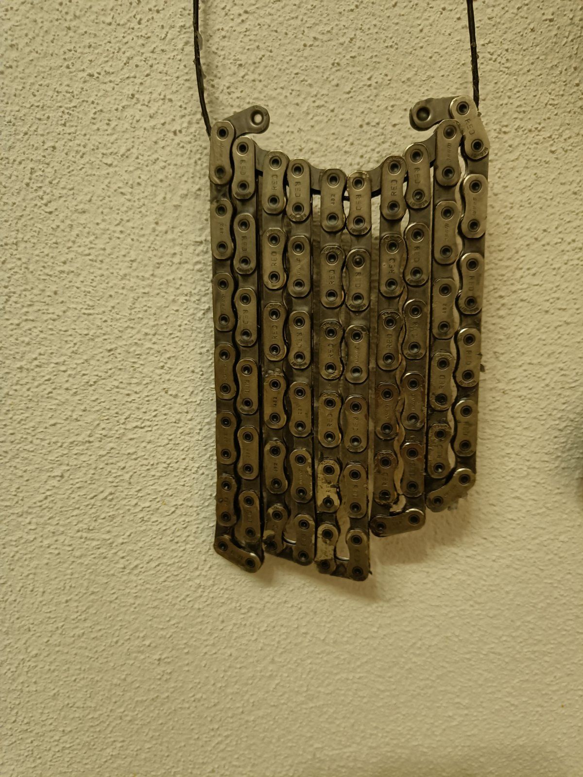

Außerdem ist der Plan, da eh alle Bauteile neu sind, die Kette zu wachsen. Hab dazu von Silca diesen Hot Wax Sous Vide Packungs-Schmarrn gekauft und zum Entfetten deren Chain Stripper. Bisher immer nur geölt, jetzt versuch ich das auch mal. Der Weg zurück ist ja immer möglich. An dieser Stelle: bitte keine Diskussion zum Wachsen/Ölen. Falls aber jemand schon von euch die o.g. Produkte von Silca verwendet hat, würde ich mich über Feedback freuen. Zur Anwendung hätte ich noch die ein oder andere Frage. 😊 PS: Nein, habe kein Ultraschallgerät und keinen Slow Cooker und will mir das auch erstmal nicht anschaffen!

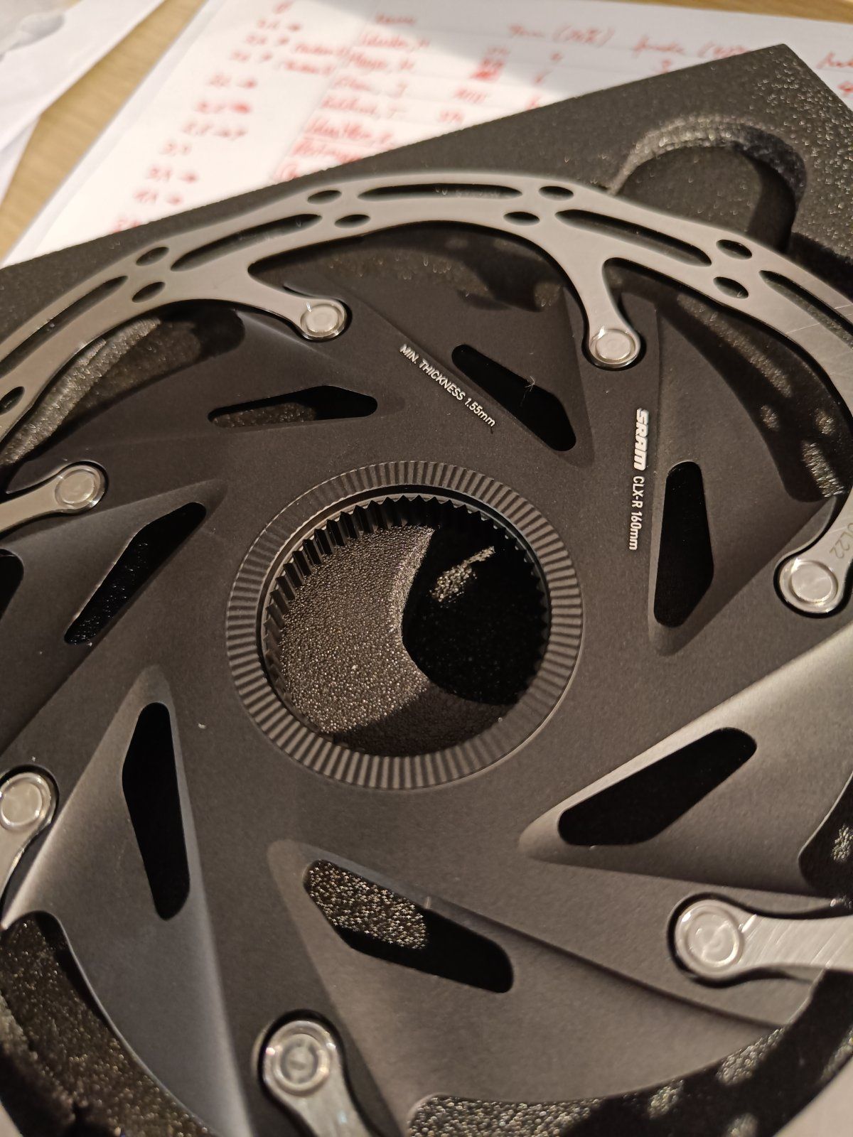

Scheibenbremsen waren ja dabei, der Centerlockverschlussring kommt beim LRS mit? Bei Montage der Bremssättel muss ich dann mal schauen, ob die mitgelieferten Schraublängen reichen. Muss ich ja genug Überstand laut SRAM (5-7mm) haben. Da kostet ja so ein dusseliges Ersatzpaar 5€. 😊
Zur Force-Gruppe:
Meines Wissens nach eher nicht, außer Fulcrum.
Also den dann vermutlich auch noch bestellen. Müsste ja herstellerunabhängig sein!
nein, Fulcrum hat nen eigenen CL Ring. Ansonsten mußte schauen ob Innenverzahnt oder Außenverzahnt paßt. Das hängt mit Rahmen/Gabel und Achse zusammen. Da gibt es höher bauende außenverzahnte und tiefer bauende außenverzahnte. Die innenverzahnten passen eventuell nicht wegen der Endkappe.

Bei der Forcepackung waren zwar Bremsscheiben dabei, aber kein Centerlockverschlussring. Die Scheiben sieht man auf dem Foto.
Irgendwas in die Richtung meinte auch einer aus unserer Zwift-Discord-Gruppe. Ich zitiere:
"Centerlockverschlussring kommt mit der Bremsscheibe bzw kann dazu bestellt werden. Ich nehme nur noch außenverzahnt - es gibt Naben die wg Durchmesser nicht mit innenverzahnt passen"
Würde bedeuten, ich muss erst Rahmen, Steckachse und LRS Zuhause haben, um was sinnvolles zu kaufen?
hinten außenverzahnt, vorne innenverzahnt, das paßt zu 99,99%
vorne/hinten außenverzahnt, wenn es ein flacher CL Ring ist, das paßt zu 99,99%
vorne/hinten innenverzahnt, kann in 50% der Fälle gut gehen, oder auch nicht.
Daher würde ich an Deiner Stelle einen außen/innen bestellen. Notfalls 2 innen und 1 außen. Kosten ja auch nicht die Welt. Innen schaut schon schicker aus, aber könnte eventuell nicht passen. Dann haste 1 auf Reserve.

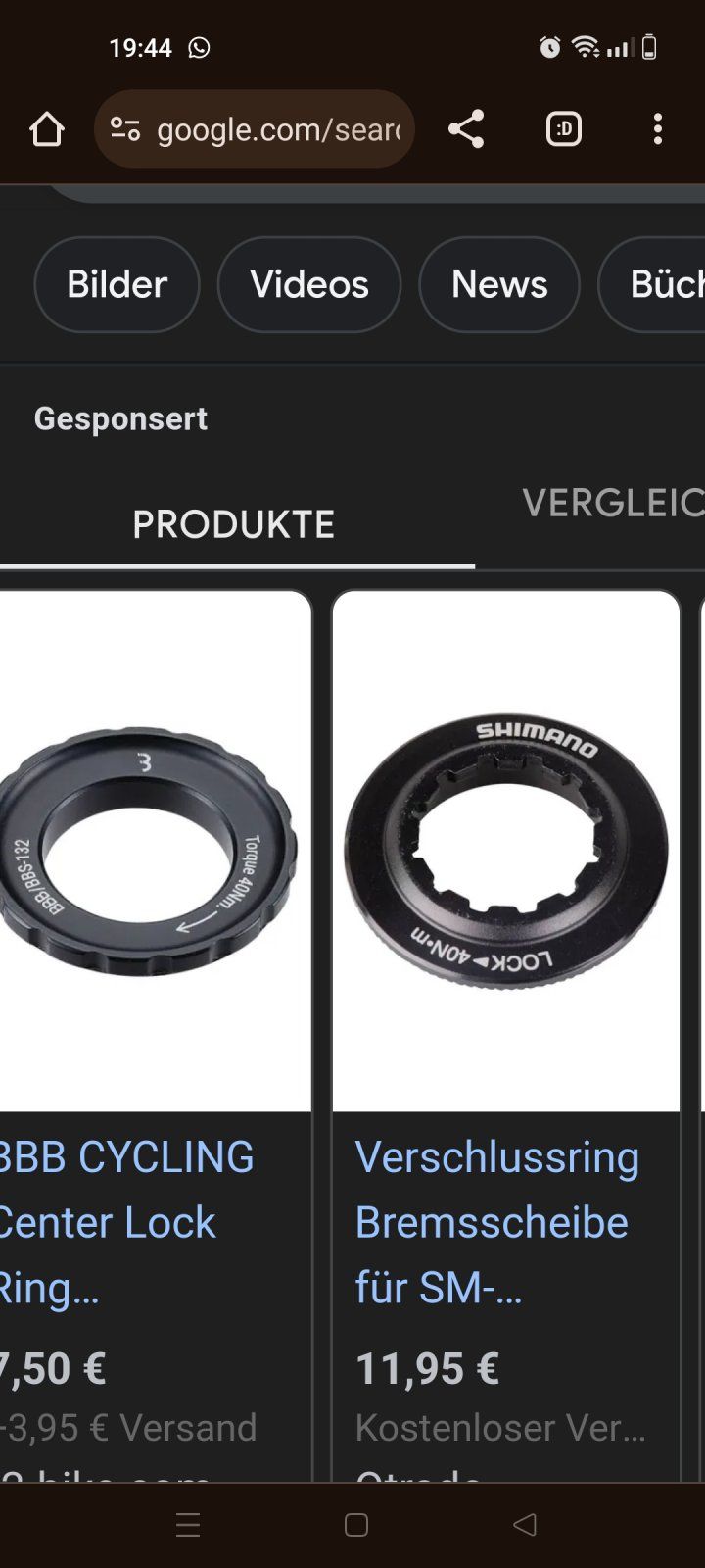

Ah, ich glaub hier sieht man die Unterschiede? Für des außen verzahnte (linkes Bild) hätte ich glaub schon nen Schlüssel (von ner Shimano Kurbel Abbau Aktion).
exakt.
Innenverzahnt ist der gleiche wie bei der Kassette.
Außenverzahnt ist der gleiche wie beim alten HT2 Tretlager/Innenlager.

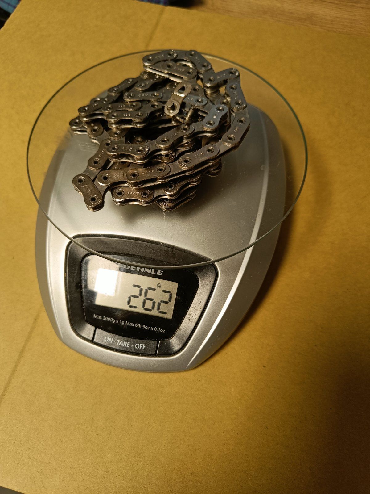

Kette (120 Glieder): 262g

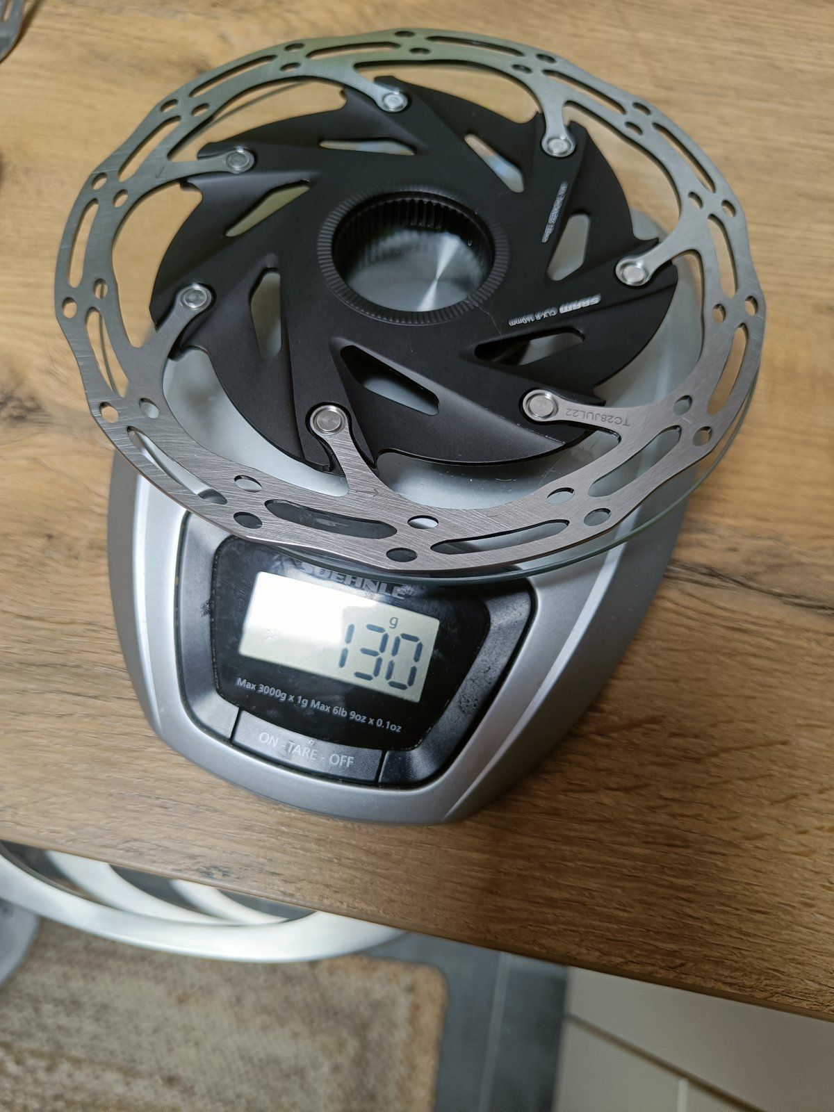

SRAM Rotor (160mm): 130g

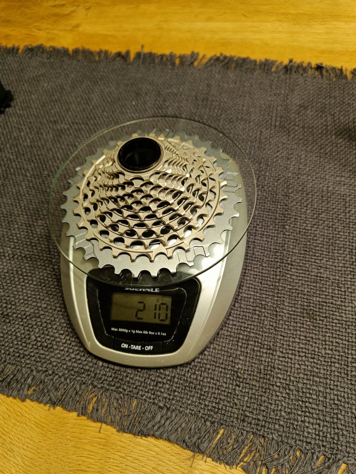

SRAM Red Kassette 10/33
210g

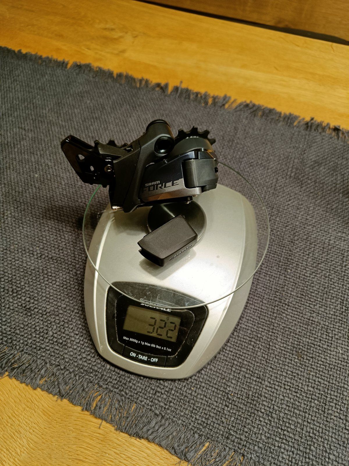

SRAM Force Schaltwerk (kurz) inkl. Batterie
322g

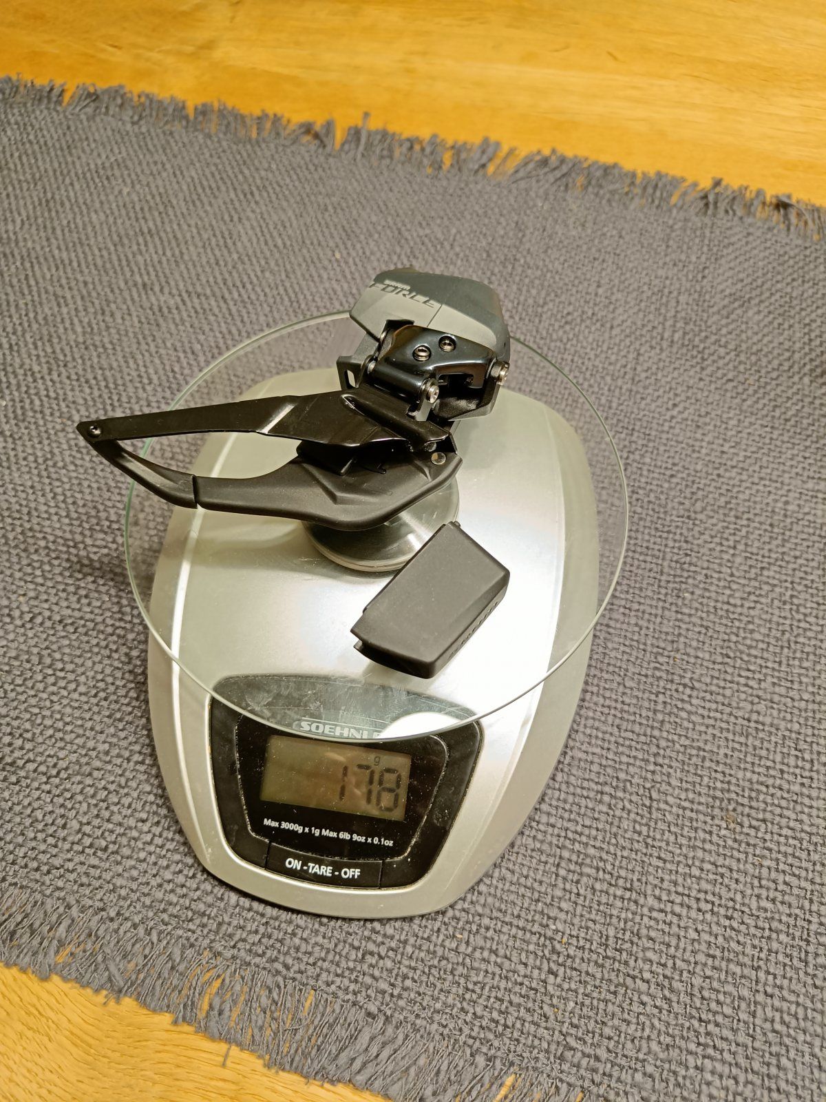

SRAM Force Umwerfer inkl. Batterie
178g

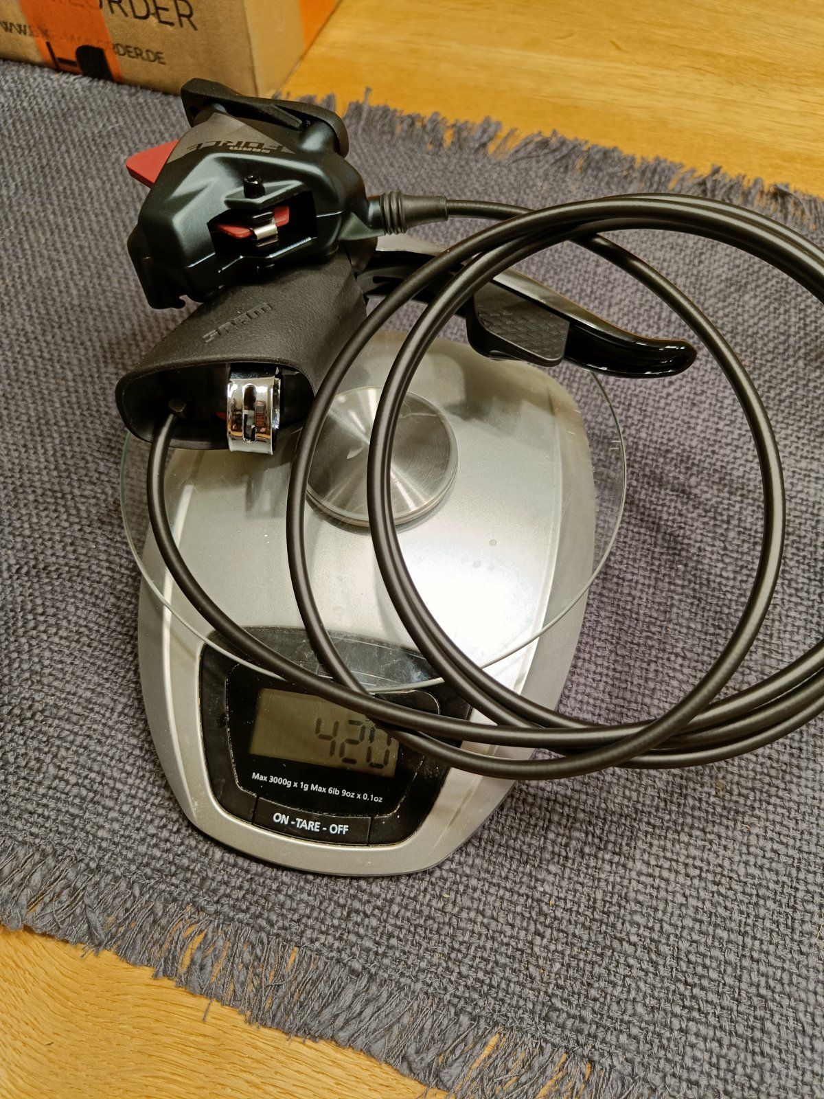

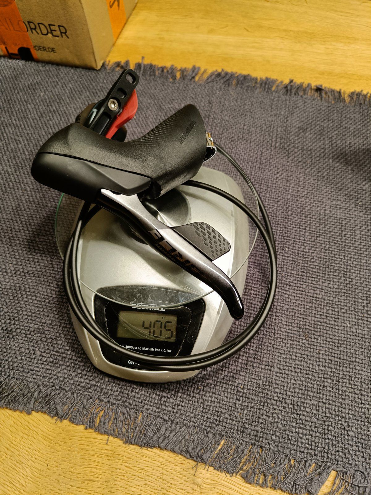

SRAM Schalt-/Bremshebel + Bremssättel + Kabel
420g & 404g

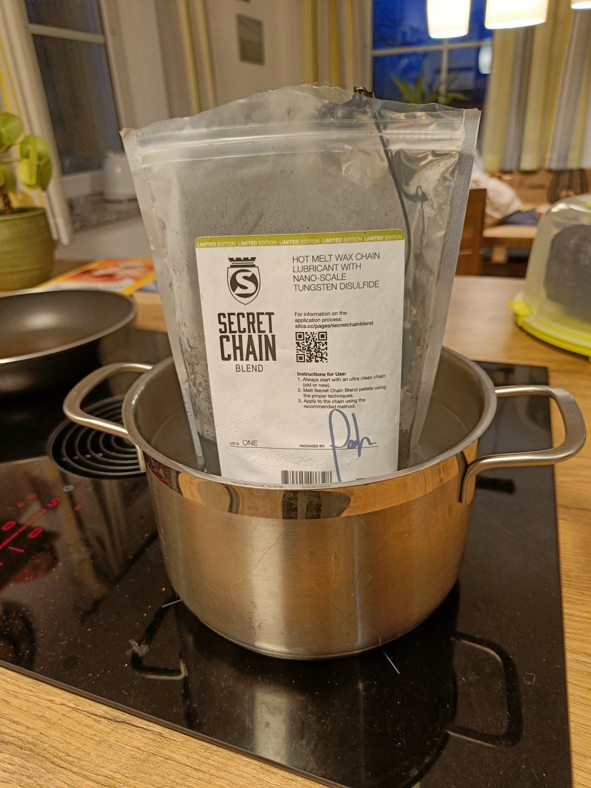

Außerdem wurde heute in der Küche gekocht..😁 Kette hat jetzt erstmal eine Wachsschicht und als Rookie auf diesem Gebiet tut sie mir gerade schon ein wenig Leid - steif, schmoddgrig, etc. Muss sich noch ein wenig gedulden, bis Schaltröllchen & Co ihre Arbeit verrichten.
