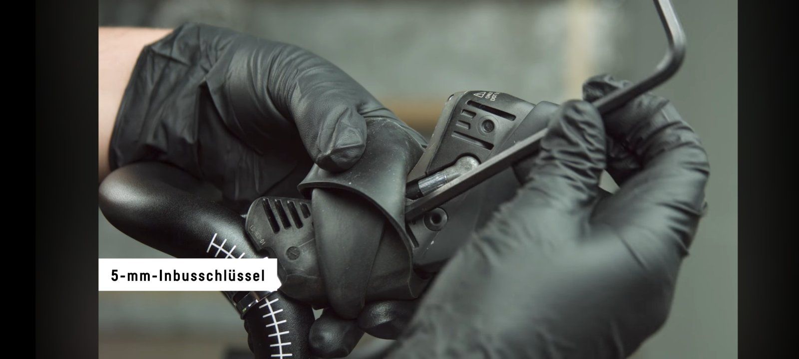

Kann man mit der AXS App den Batteriezustand checken? Wie lange sollte der 5er Inbus sein? Ich schau mal, ob ich dazu Bilder finde, damit ich kapiere, was du meinst. Danke dir für deine Infos!
Im Anhang der Screenshot aus dem SRAM Tech Video. Was ist an deren Vorgehensweise verbesserungswürdig bzw was macht ihr da anders?

@ Schalthebel Montage. Sorry ich hab die Felgenbremsvariante. Da ist der Schalthebel anders, da stimmt der Tipp mit langem Inbus schon.
Bei der Scheibenbremsvariante sollst Du es so wie in der Anleitung machen.

Achtung die Schalthebel mit richtigem Drehmoment anziehen, da gab's erst eine offizielle Ueberpruefungsempfehlung/Rueckruf von Sram. Da kann aber meiner Meinung nach solange man mit Lenkerband die Ausfahrten macht nicht viel passieren.
Da kann der Hebel nicht bis unten durchrutschen und Du in Sturzgefahr kommen. Ohne Lenkerband schauts anders aus.
Fuers Checken der Schalthebel Batterien gibt's ja eh die leuchtenden LEDs innen an den Schalthebel grünen gelb rot zeigt den Ladezustand der Batterien. 1x Schalterwerk runter und 1x rauf schalten und du kennst den Batteriestand der Knopfzellen.
