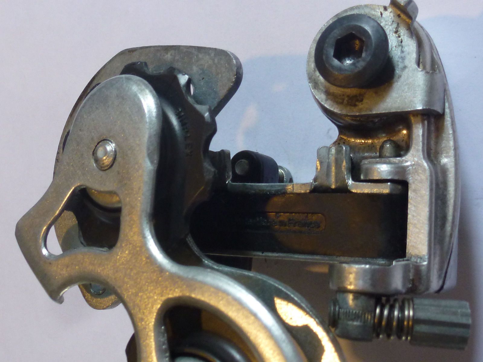

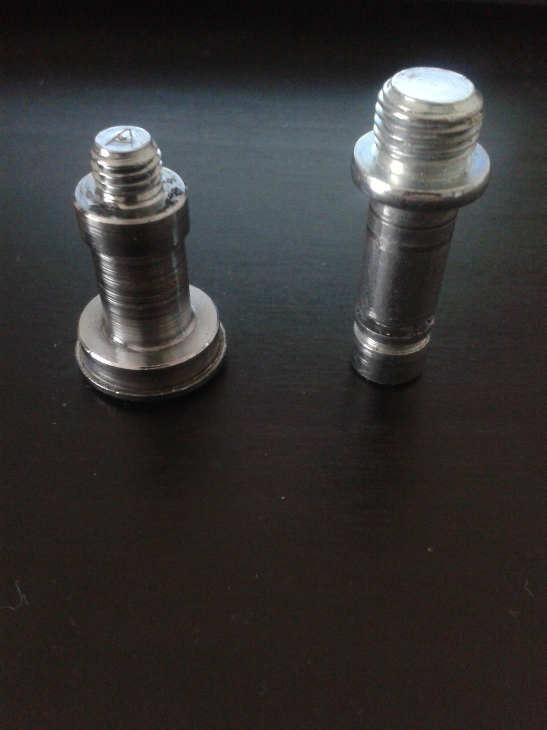

Kennste das Gefühl der totalen Verzweiflung bis hin zum Wahnsinnig werden? 😕😱😵:crash: Habe ja netterweise ausm Forum für meine Schaltung SX810 (bei der Feder und Bolzen zum befestigen am Rad fehlte) eine SX410 bekommen. Tja wäre ja auch zu einfach gewesen...
Siehe Bilder: Links Bolzen SX410, passt von breite, länge, feder alles AUSSER!!! Gewinde -.- Rechts neumodischer schmotter von der 0815 Schaltung die mal dran war wo nichts passt AUSSER!!! Gewinde....

Sieht ja ganz so aus, als könnte man den Bolzen aus dem 810er Schaltwerk direkt in das Schaltauge schrauben?!
Der Bolzen von dem 410er, muß mit einer passenden Hülsenmutter von der Innenseite des Schaltauges fixiert werden - nicht außen drehen!!!
Jap genau so isses auch das 810er wird direkt geschraubt, passende Hülsenmutter keine vorhanden 😛

Irgendwie stehe ich grad aufm Schlauch. Der linke Bolzen der 410 sieht nach einem Kafigbolzen aus. Also die andere Seite des SW. Oder?
Immer diese Fachwörter :D ... Käfigbolzen weil der "Käfig" das Teil ist wo die 2 Zahnrädchen auch laufen? dann Nein, der Bolzen auf der Käfigseite ist länger.
Der Bolzen hier war mal so gedacht:
Aber wie gesagt das 810er Schaltwerk wird, zumindest meinem Verständnis nach und dem Gewinde am Ausfallenden direkt eingeschraubt so wie es das neumodische billigteil auch mal war mit dem bolzen im oberen Bild rechts...

Ah, verstehe! Ja, der Käfig hält die beiden Schaltrollen (unredl. Zahnrädchen). 😉
Dann benötigst du einen passenden "linken" Bolzen, inklusive dem Anschlag und der Inbusmutter für die Gegenseite. Ich werde heute Abend mal nachschauen, denke jedoch nicht dass sich etwas findet.

*kopfkratz* wird dieser linke bolzen nit einfach direkt ab den ausfallenden vom rahmen geschraubt so ohne Inbusmutter? :0 war das neumodische schaltwerk zumindest ^^

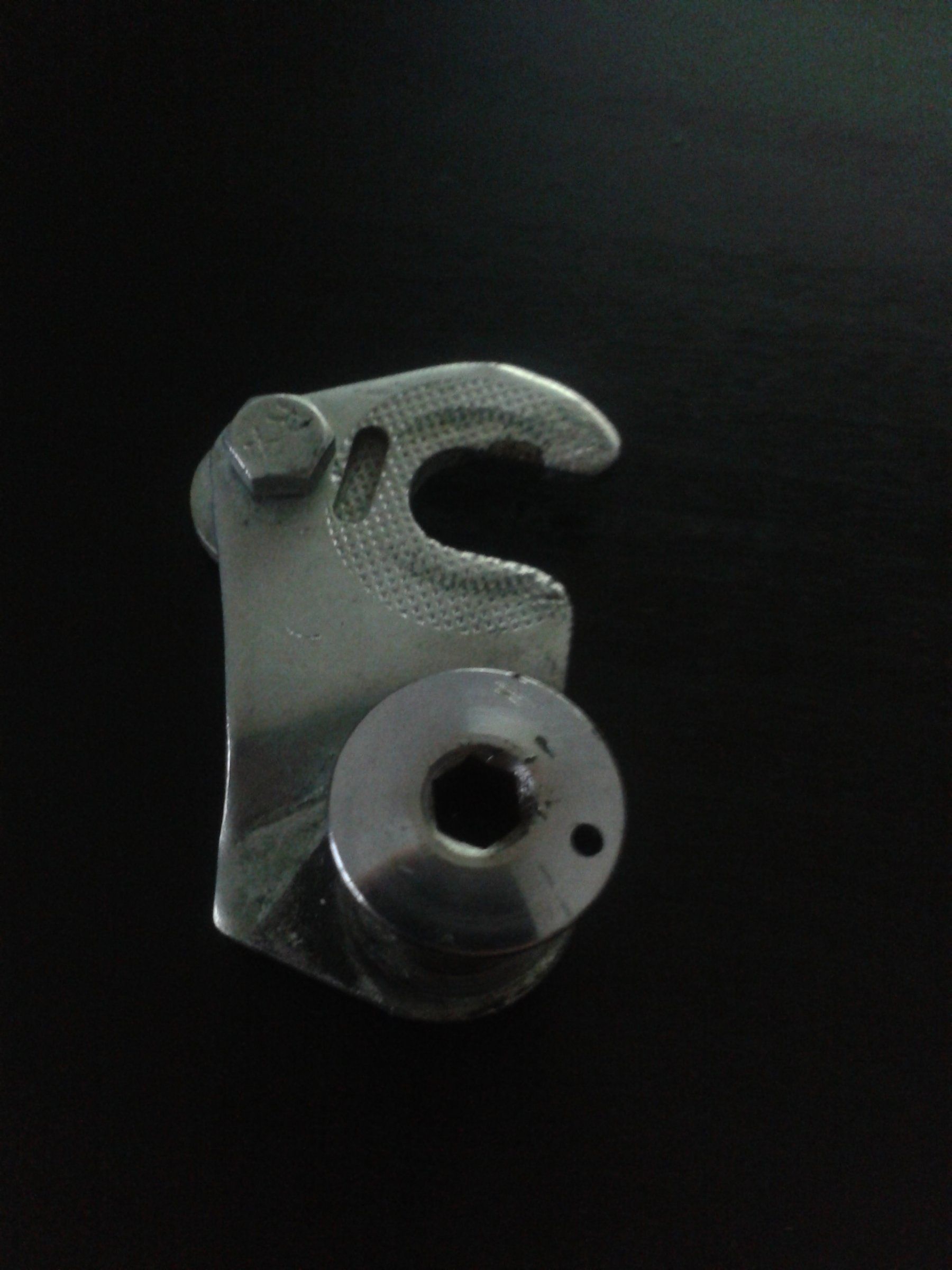

Das SX 410 war dafür nicht vorgesehen. Die Simplex-Schaltaugen hatten vor den 80igern kein Gewinde zur Verschraubung eines SW. Der linke Bolzen des 810 passt nicht in das SW?
Also ich hab hier das 810 das möchte ich auch verbauen, aber beim 810 fehlt ja nun der linke bolzen und mir wurde hier im Forum dafür das 410 geschickt weil man wohl wie ich davon ausgegangen ist, das die Bolzen identisch sind... was sie ja aber wie nun rausgefunden nicht sind, weil 410 dafür so nit vorgesehen war... (also passt alles soweit nur eben das Gewinde nicht)

Glaube ich eigl. auch nicht und ich glänze sowieso nur mit Vermutungen oder Ratespielen :D ... bin einfach nur verwundert warum das Schaltauge nen Gewinde hat, wenn da so oder so ne Hülse reinkommt dann braucht man doch auch kein Gewinde oder wiewowas?!? ^^

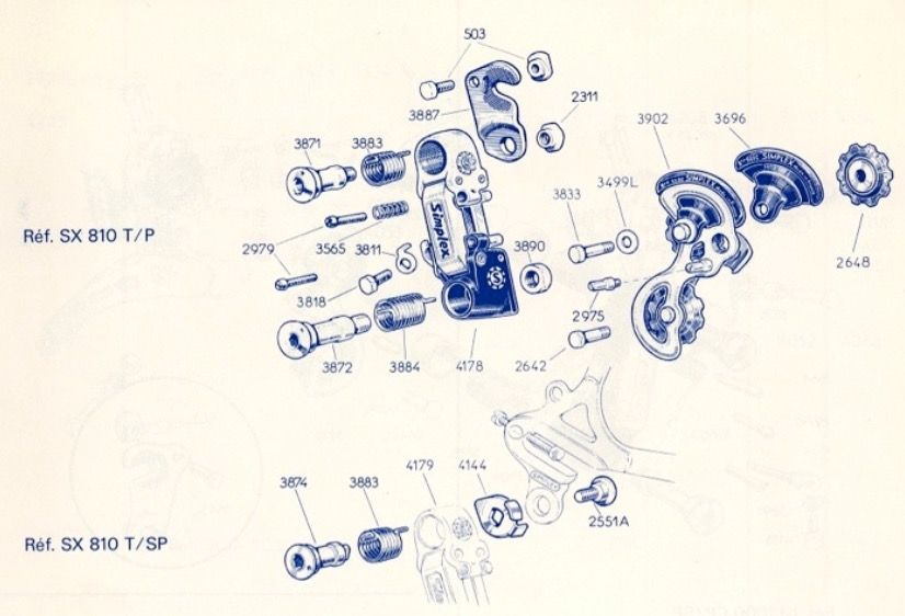

Hier noch 'ne Explo vom 810er ... Wenn's direkt ans Schaltauge soll, müsste es das 810 T/SP sein ...
Auf jeden hier auch nen S061 das direkt ans auge kommt, zumindest so angeboten:
Dieses SW benötigt kein Gewinde im Schaltauge.
