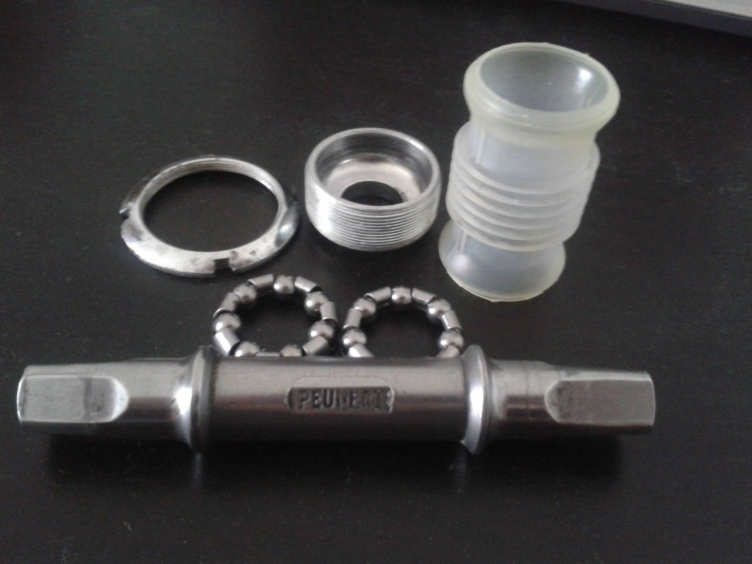

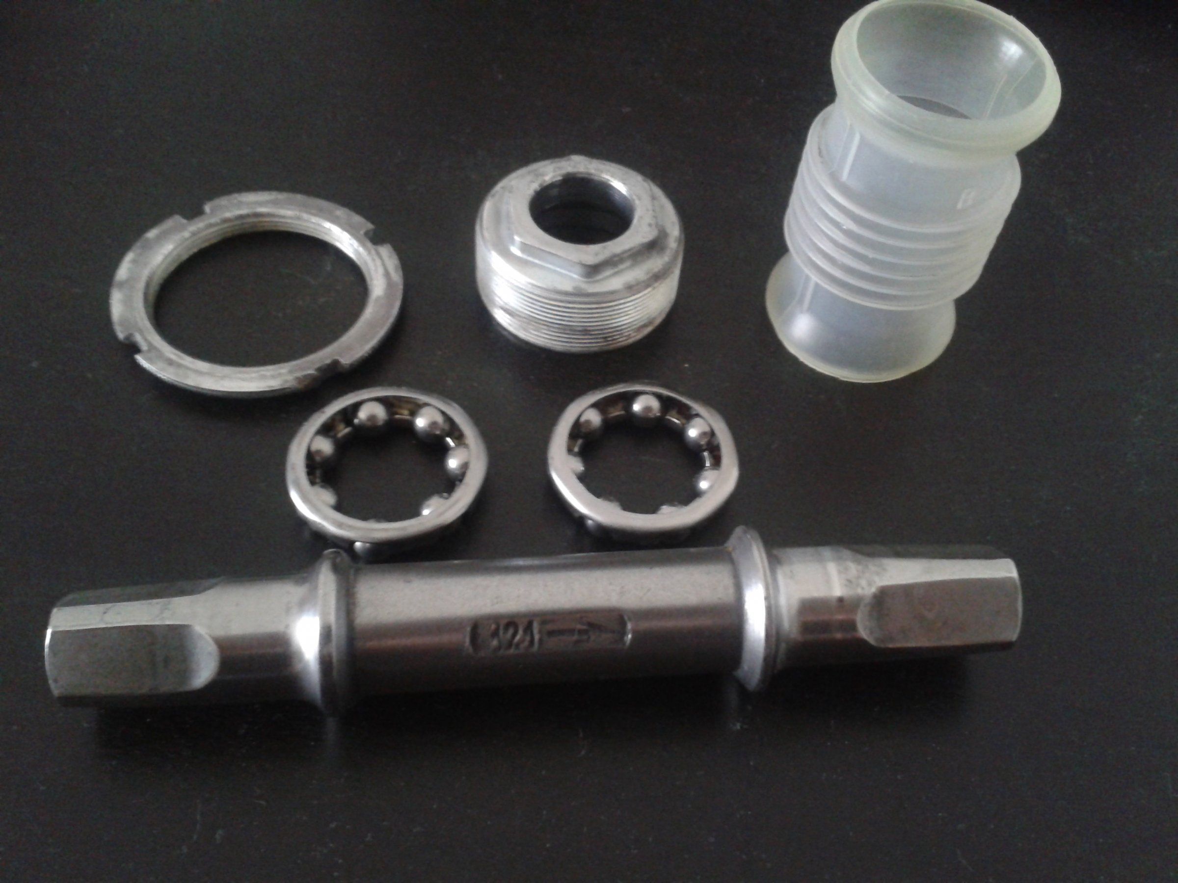

Kaum die Bilder hochgeladen kam der Schlüssel für die andere Seite und nach Ausbau und Reinigung sehe ich nun diesen Riss... Neues Teil fällig oder? :3
Ja, muß neu.
+1
Sei froh, dass Du es noch am Stück rausbekommen hast![]()
Wenn du das wieder einbaust lass mal diese Kugelringe weg , da sind ja nur 7 !! Kugeln drin , das ist grottig .

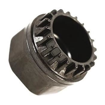

Ein Patronenlager bekommst du für so 15.- , ist leicht eingebaut ( nichts mehr einzustellen und dauergeschmiert )
Und das Werkzeug dafür ist nur eine Spezialnuss mit Aussenverzahnung das auch preiswert ist .
Kuxtu Foddo :
Anhang anzeigen 475628 Und eingebaut ist das nicht auffällig .
Welches Gewinde hat eigentlich der Rahmen ?
-BSA
-35x1 französisch
verrat mir wie ich es rausfinde und ich erzähl dir alles was du wissen magst![]()
Steht auf den Schalen die Du ausgebaut hast was drauf?
Edith: Wenn ich bei Onkel Sheldon schaue müsste dann die rechte Schale Rechtsgewinde haben.
nix null nada steht da *grinst mal eben über beide ohren* aaaaaaaaaals ob ich so viel glück hättenix null nada steht da
also das gerissene Teil, was auf der Kettenseite (rechts) liegt, geht per Uhrzeigersinn auf und die andere Seite geht gegen den Uhrzeiger auf... ^^
Gut. Also Linksgewinde, zu 99% dann BSA Lagerschalen. Dann misst Du noch die Länge der Achse.
Und weil das sonst viel zu einfach wäre darf man sich jetzt noch überlegen ob die bösen Franzosen JIS oder ISO Vierkante verwendet haben
Onkel Sheldon hat da auch Rat: https://www.sheldonbrown.com/bbtaper.html
