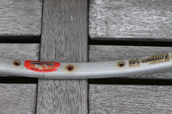

...Nach welchen Felgen soll ich denn mal Ausschau halten, neben den gold-gelableten Super Champions, die ja offenbar abgegrast sind... Wenns Hinterrad OK sein sollte, bräuchte ich ja nur eine. Was hatten diese Peugeots denn noch so verbaut in den Sechzigern?
Besten Dank fürs Angebot... Ich muss jetzt erstmal los und denk heut Abend mal in ruhe drüber nach, wie ich weitermache. evtl. lass ich den vorhanden LRS wirklich so, bis mir ne passende Felge in die Fänge kommt und nutze solange einfach einen Anderen, bzw. ein anderes VR. Ich hoffe ja Chris-NRW findet am Hinterrad nicht auch so Risse... ich komm heute mal im Laden rum...

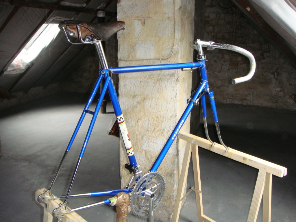

Am Peugeot hat sich auch einiges getan... Innelager ist raus (phuu, watt kreativ - da mussten se mal wieder andere Maße für die Werkzeugaufnahmen nehmen, die ich nicht habe ...), und das Hinterrad ist soweit gewartet - Reifen runter und alles ab, neue Speiche rein, alles sauber und mit neuem Fett neu gekontert. Glücklicherweise gibt es hier keinen Riss in der Felge. Bei der vorderen ist nahezu jedes zweite Loch eingerissen. Wirklich schade, da das Decal daran noch richtig schön erhalten ist... Zum Fahren pack ich dann halt nen anderes VR rein, ansonsten bleibt das alte so wie es ist - nur gesäubert...
Der Rahmen ist halbwegs gereinigt, ein-zwei Stellen werd ich ausbessern, damit da der Stahl nicht blank bleibt und dann wird er etwas zum Glänzen gebracht und gewachst.. Und die ganzen anderen Teile werden nach und nach vom Schmock der Jahrzehnte befreit... Eine Qual, aber der vorher-nachher-Effekt entschädigt - auch wenn man gar nicht richtig poliert....
Die Campa Schellen wurden gegen Simpexe getauscht...
Nochmals besten Dank an Chris für die Mithilfe!!!
...Die nächste Zeit wird weiter geputzt, dann freu ich mich aufs Zusammenbauen....
