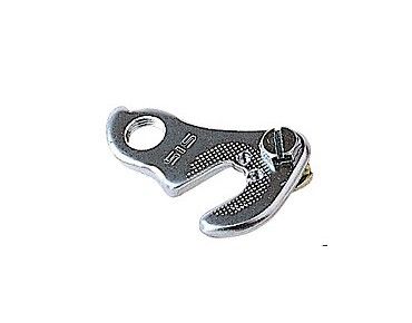

An einen Rahmen ohne Schaltauge bekommst du mithilfe diese Adapters eine andere Schaltung dran.
Siehe Bild .
In der Sadt sind 5 Kränze hinten völlig ausreichend , ich würde da nichts inverstieren.
