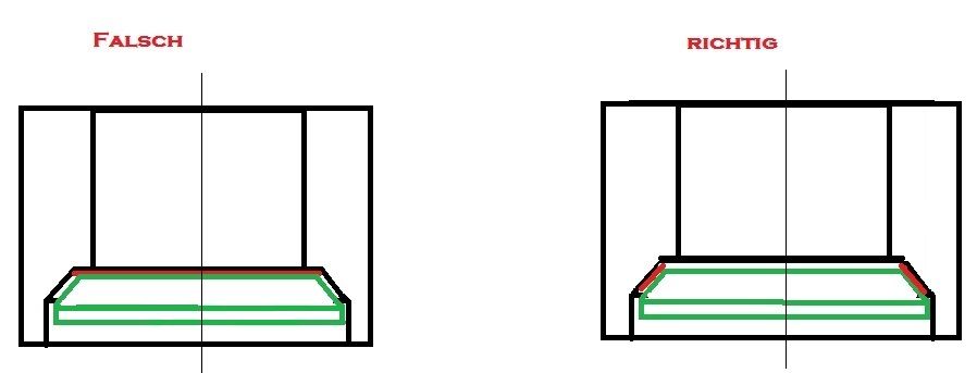

Ich frag mich nur, wo genau der Spacer ansetzt. Er müsste doch eigentlich auf der kegeligen Fläche liegen. Wenn er wo anders liegt und damit sich die Fase des Lagers nicht mehr an der Fase des Lageraufnahme liegt, könnte der Steuersatz nicht mehr eingestellt werden, da sich das Lager nicht mehr im Rahmen bzw zur Gabel zentriert.
Bei "Falsch" kann sich das Lager (grün) im Steuerrohr (schwarz) bewegen.
