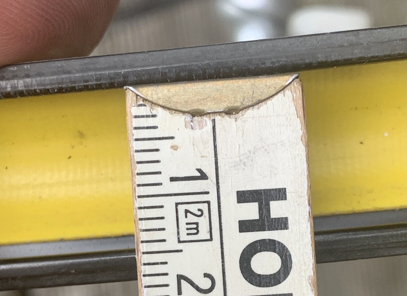

Vielen Dank für die Antwort. Ich habe die Felge gemessen und sie hat 13 mm Innendurchmesser.
Laut ETRTO Tabellen müssten also die (einzigen beiden von mir gefundenen und o.a.) 24-Zoll-Rennradreifen von Schwalbe von der Breite her passen, aber: mit den ETRTO Angaben 23-520 bzw. 25-540 unterscheidet sich der zweite Wert bei beiden von den werksmäßig aufgezogenen Reifen mit der Angabe 37-507 (24x1.45). Soweit ich es verstehe, muss der zweite Wert immer genau identisch sein. Ist das richtig?
