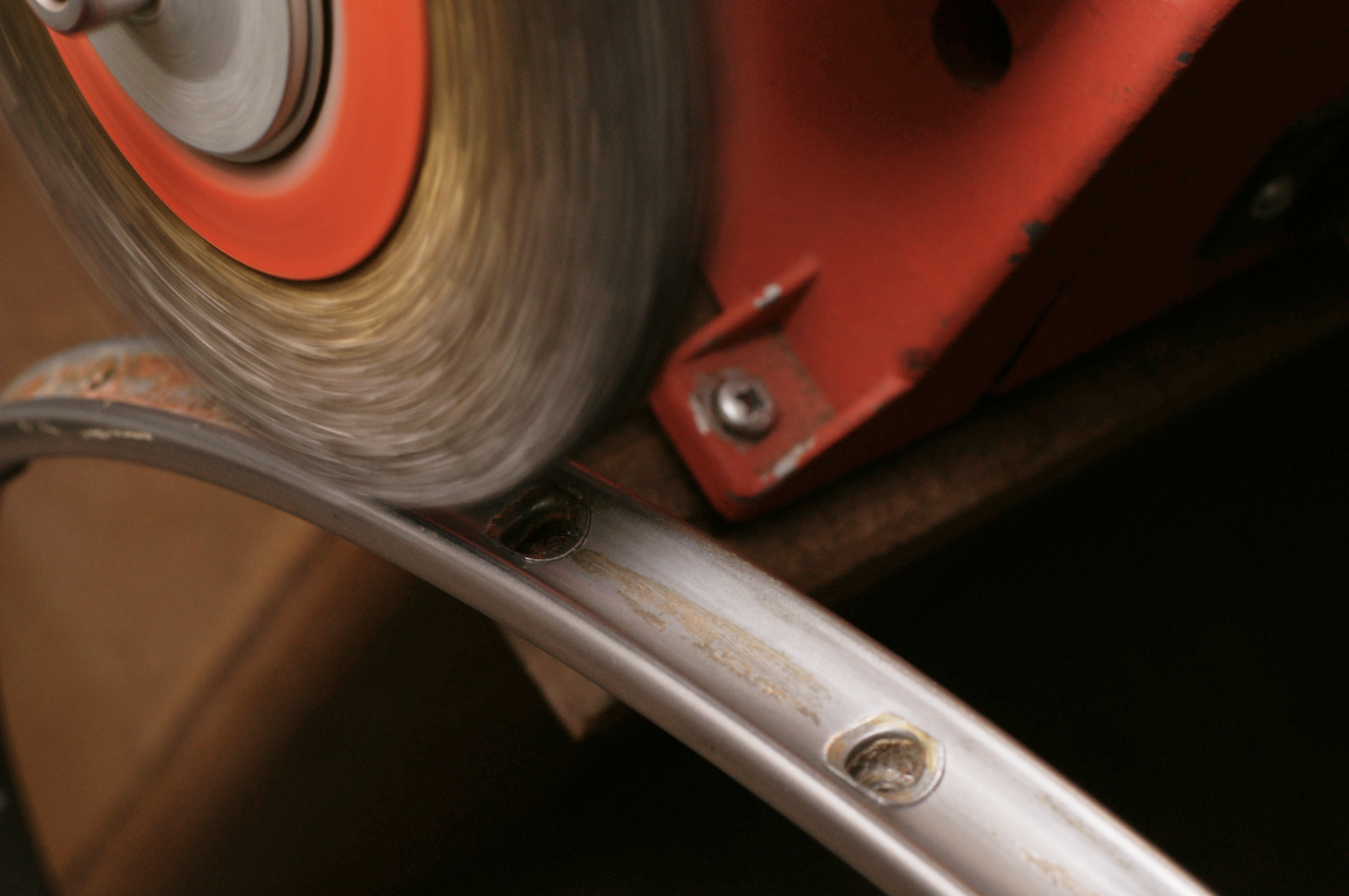

Die Behandlung mit einer Runddrahtscheibe haben die Felgen gut überstanden – deren Oberfläche macht so einiges mit.

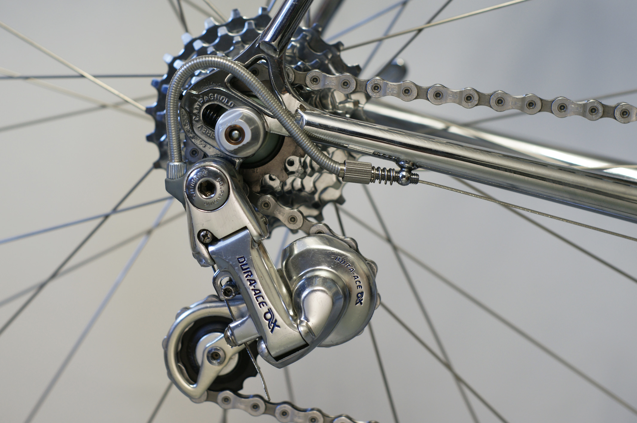

Schaltwerk: DURA-ACE AX (6/7-fach, 204 g). Da beim PASI der Schaltzug unterhalb der Kettenstrebe geführt wird, ist die bei dem Schaltwerk eingebaute Kabelführung, die den Schaltzug eigentlich oberhalb der Kettenstrebe erwartet, überflüssig. Also weg damit und durch eine gleichdicke Scheibe ersetzen.

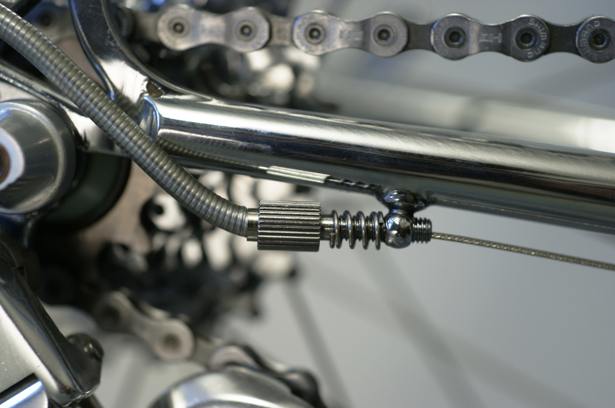

Für den Zuganschlag am Rahmen habe ich ein M5-Gewinde gebohrt und den Zugeinsteller „Mickey“ von Jagwire eingedreht – ohne Hülsenmutter.
Als Kabelanschlag am Schaltwerk habe ich eine gekürzte M6-Einstellschraube in den Kunststoffring hineingedreht.

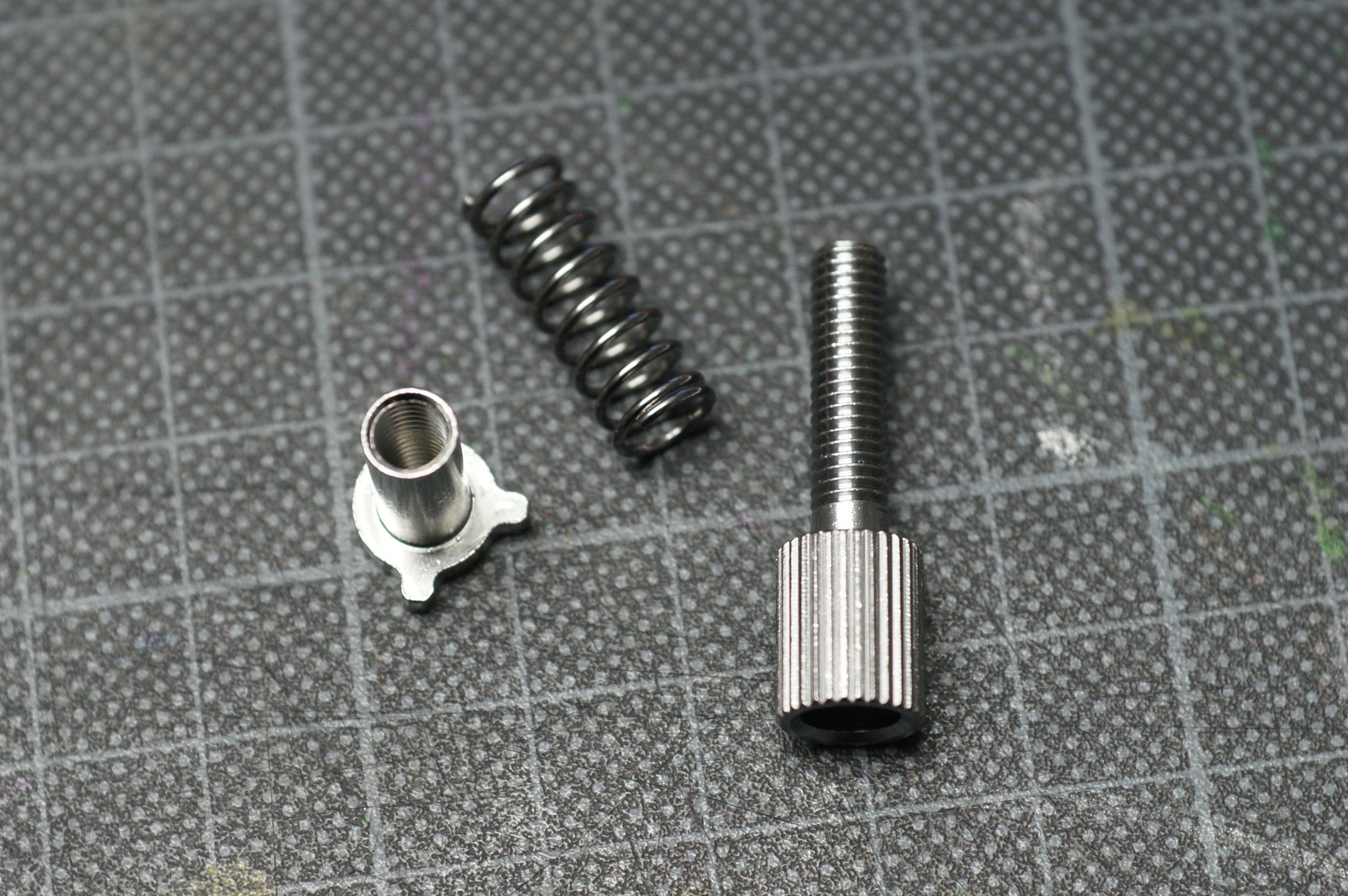

Auch die vereinsamte Hülsenmutter von „Mickey“ fand Verwendung. Das Gewinde im Schaltwerk für die Zugfeststellschraube war nämlich schon hinüber und es musste eine Lösung her. Das defekte Gewinde mit Ø 6 mm aufbohren, Hülsenmutter am glatten Ende kürzen und eine passende M5-Schraube suchen (die original Schraube ist nun zu kurz). Die beiden Nasen an der Hülsenmutter verhindern bei der Zugmontage deren Verdrehen. Mit einer normalen Sechskantmutter funktioniert das nur ansatzweise.
